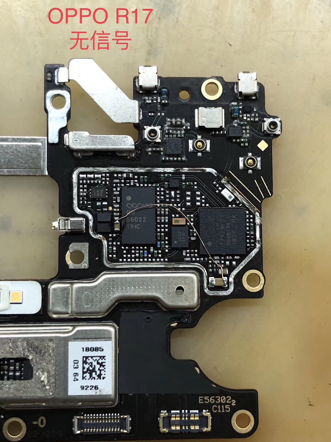

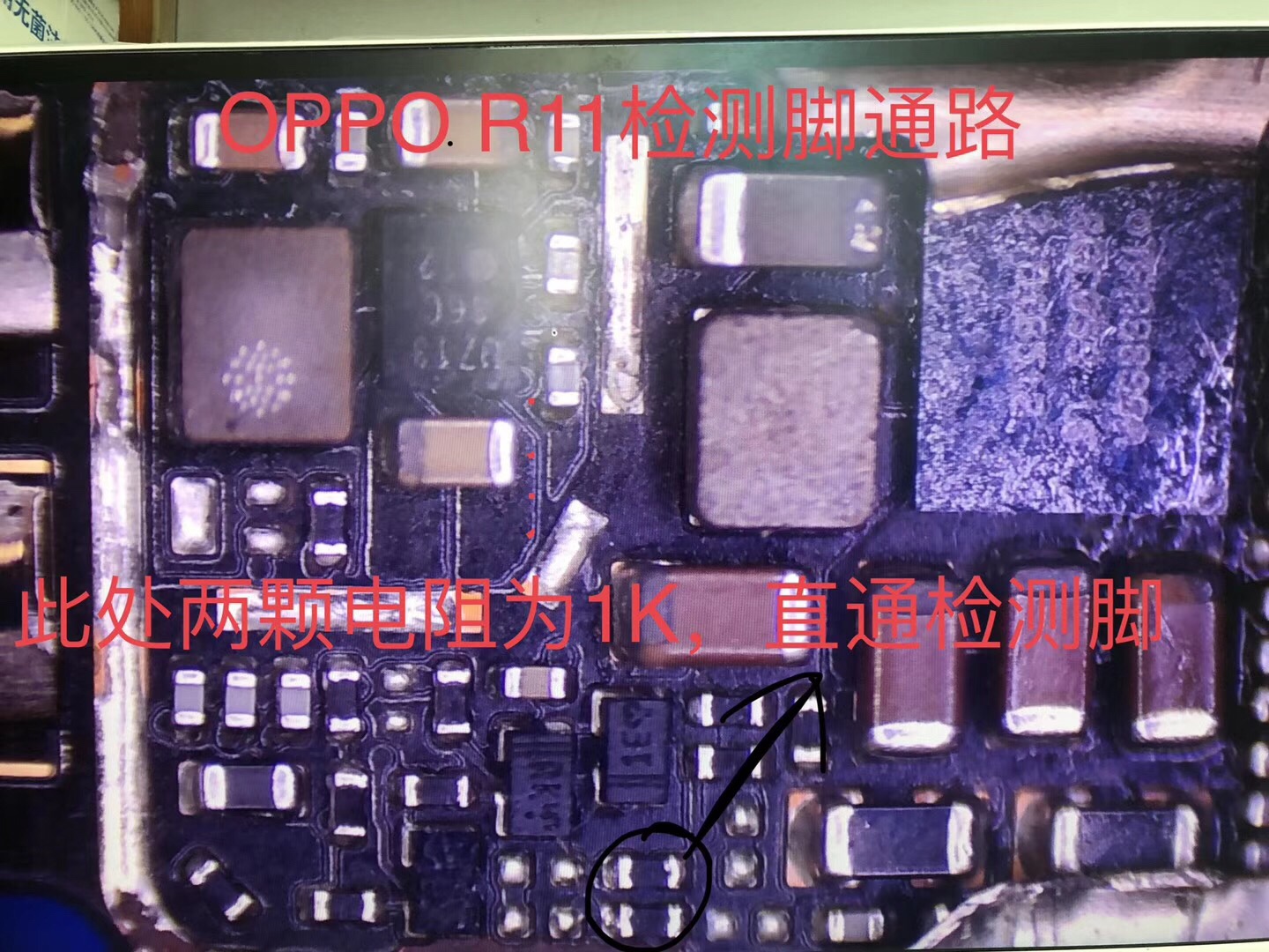

oppo r11电池检测脚通路,oppo r17无信号A7x充电故障维修案例分享需要的拿去
