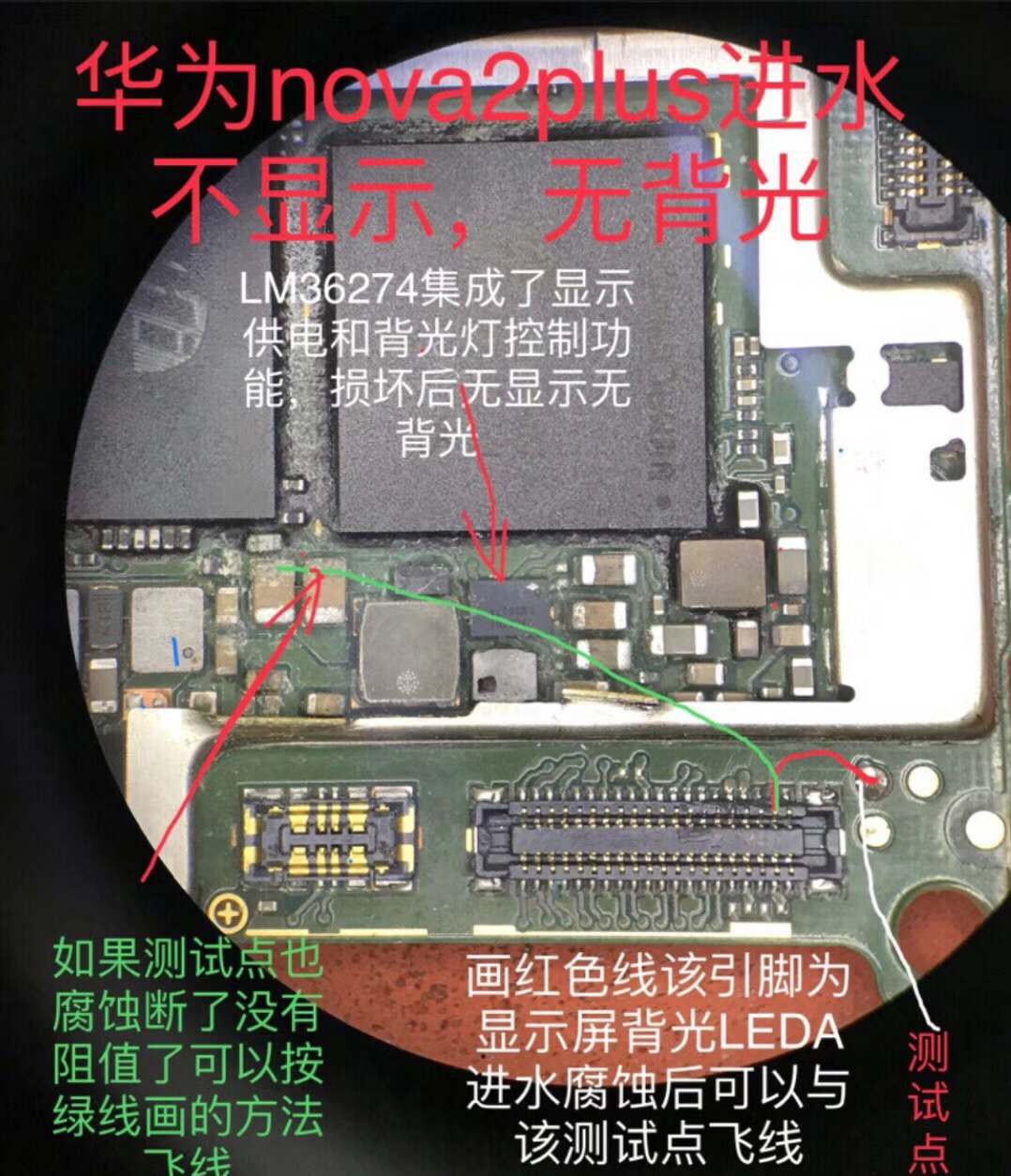

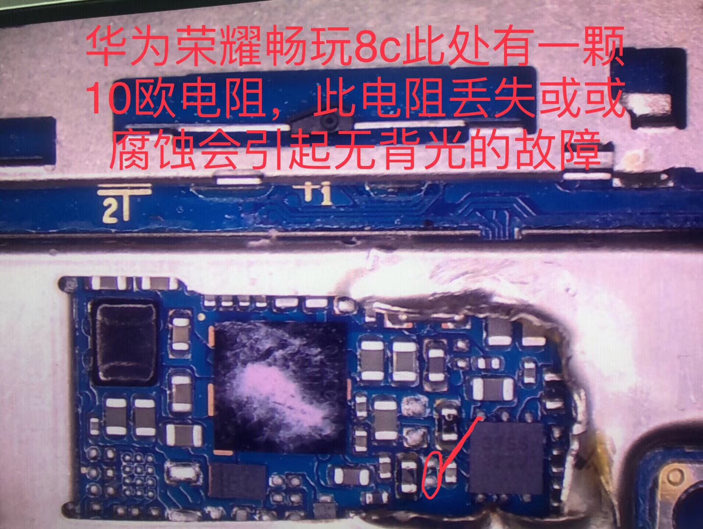

华为畅玩8c无背光案例分享,nova 2p进水腐蚀无显示无背光案例分享,需要的保存
