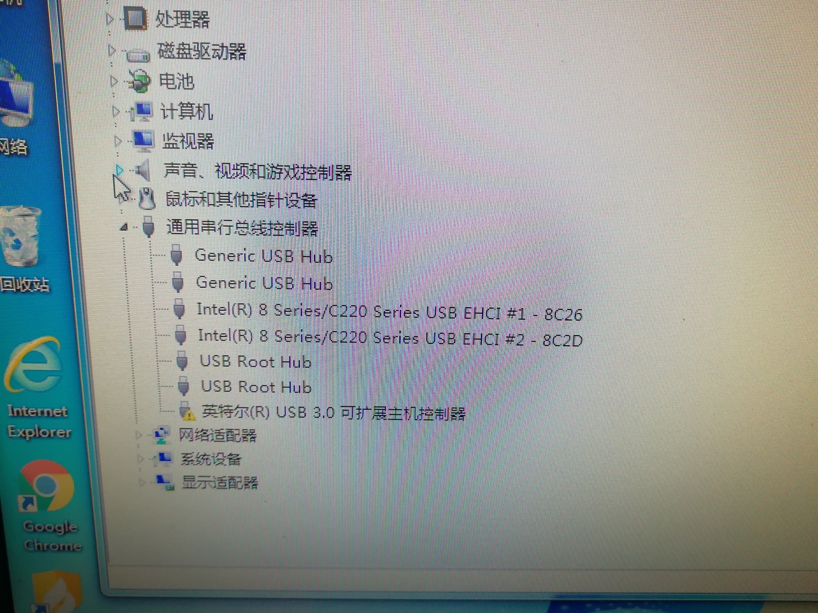

主板:华擎B85,
故障现象:在bios设置界面中,所有usb接口接鼠标都能用。
如果第一次通电,进入系统后,就只有PS2口上面一个USB能用,其他所有USB口都失灵,系统中USB3.0驱动出现惊叹号,这时点重启系统后,系统驱动就正常了。所有USB口恢复正常。
问问大家,求个思路。
BIOS刷过7-8次,没有效果。
1.05V电压正常,1.5V电压正常,1.2V电压正常,CPU电压正常,内存电压正常。
CMOS电池3V。
除USB问题外,系统运行正常。
作者: 梧州陈春光    时间: 2019-12-30 21:09
换装WIN10系统测试一下呢,
作者: doom11    时间: 2019-12-30 21:47
梧州陈春光 发表于 2019-12-30 21:09
换装WIN10系统测试一下呢,
怕也是不行
作者: 935173815    时间: 2019-12-31 09:18
先测量一下USB供电有没有,没有的话修供电,供电有了加焊一下桥,可能是桥的问题。
