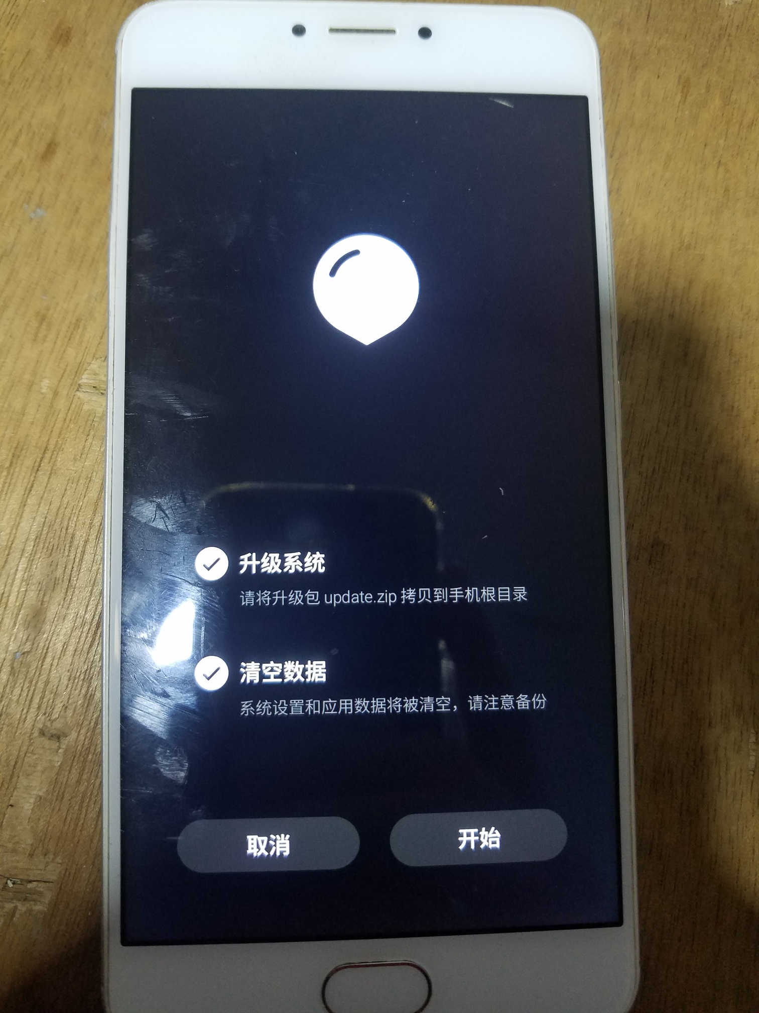

官网下载了刷机包,放手机里,刷了就可以开机,但重启又回到这个界面,这是咋回事?

是不是音量键
作者: 935173815    时间: 2019-12-31 09:20
线刷试试。
作者: lgiuang    时间: 2019-12-31 11:04
动感逸风 发表于 2019-12-31 08:04
是不是音量键
是的,音量加电压只有0.5V
935173815 发表于 2019-12-31 09:20
线刷试试。
线刷后,音量加电压竟然从0.5V恢复到了1.2V,故障解决了。
