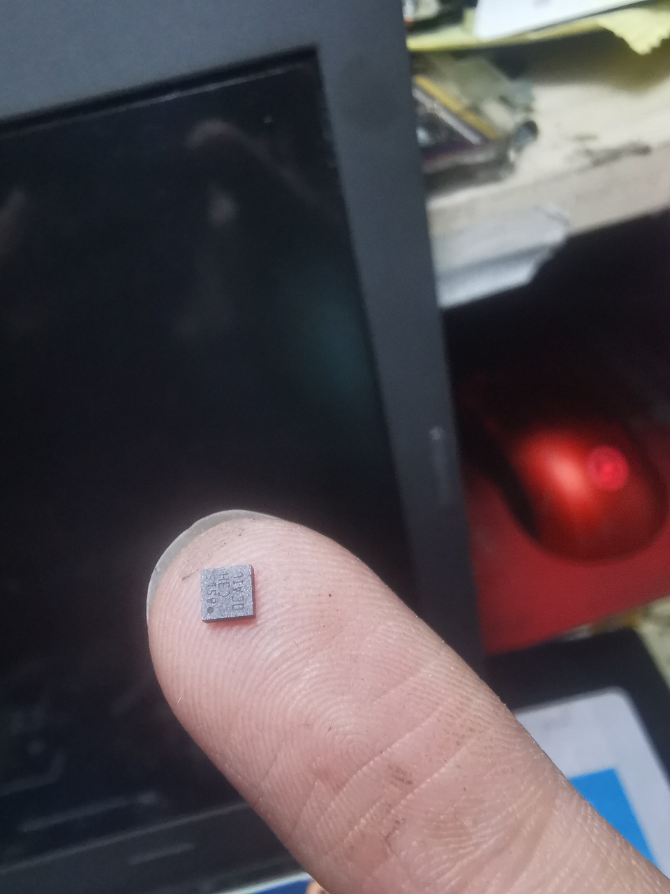

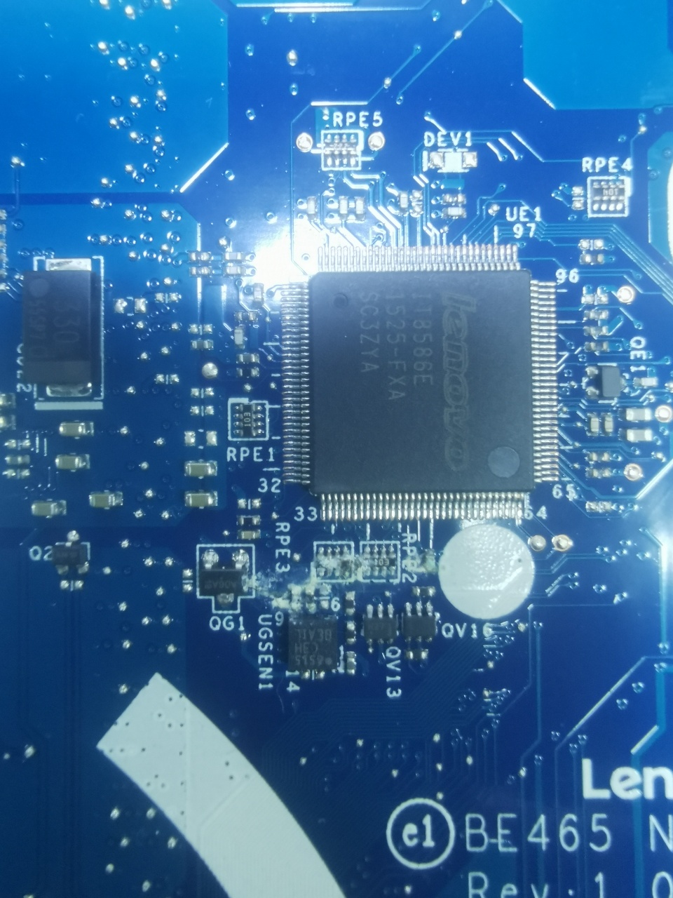

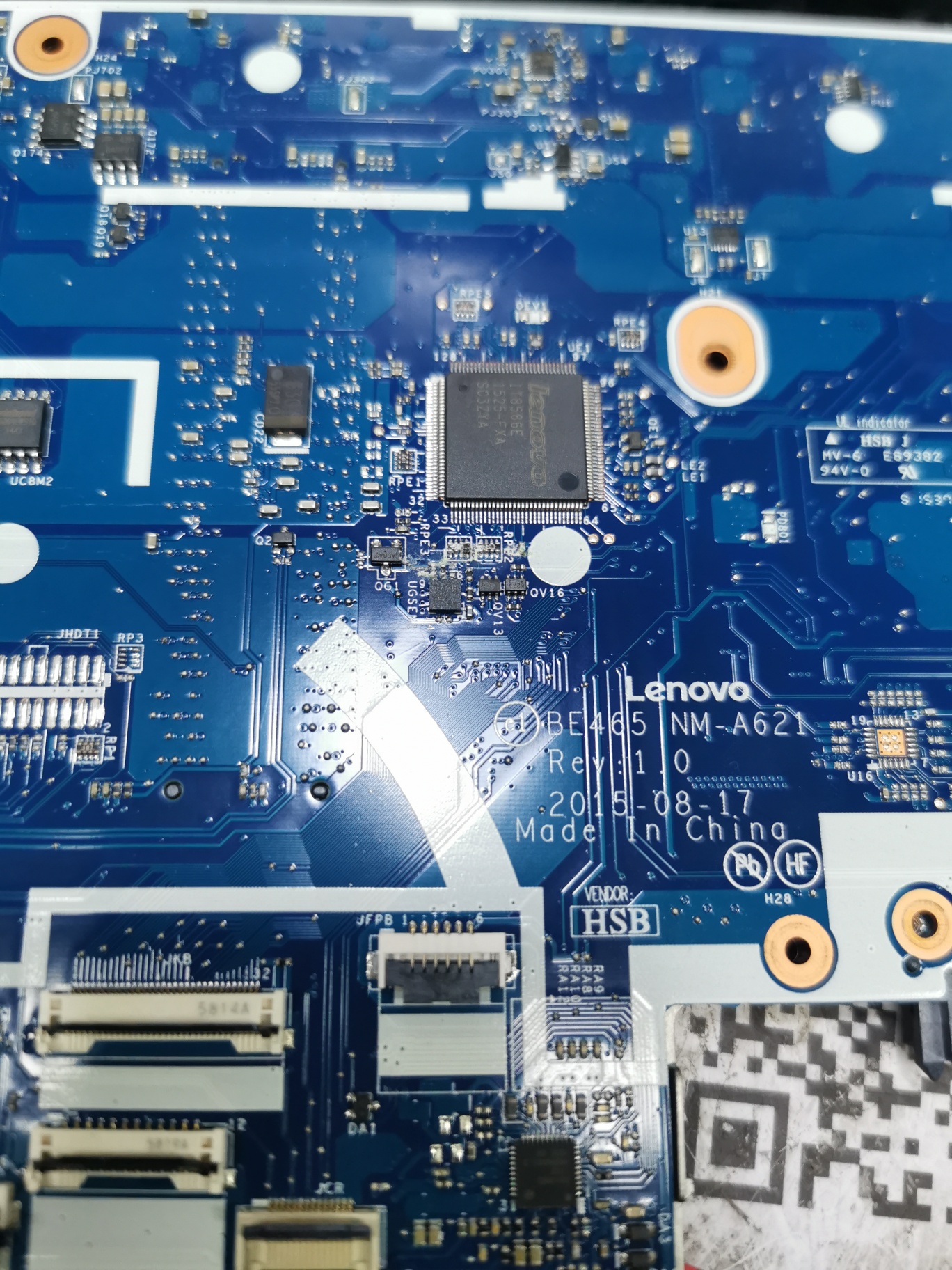

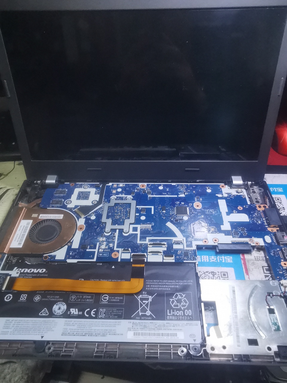

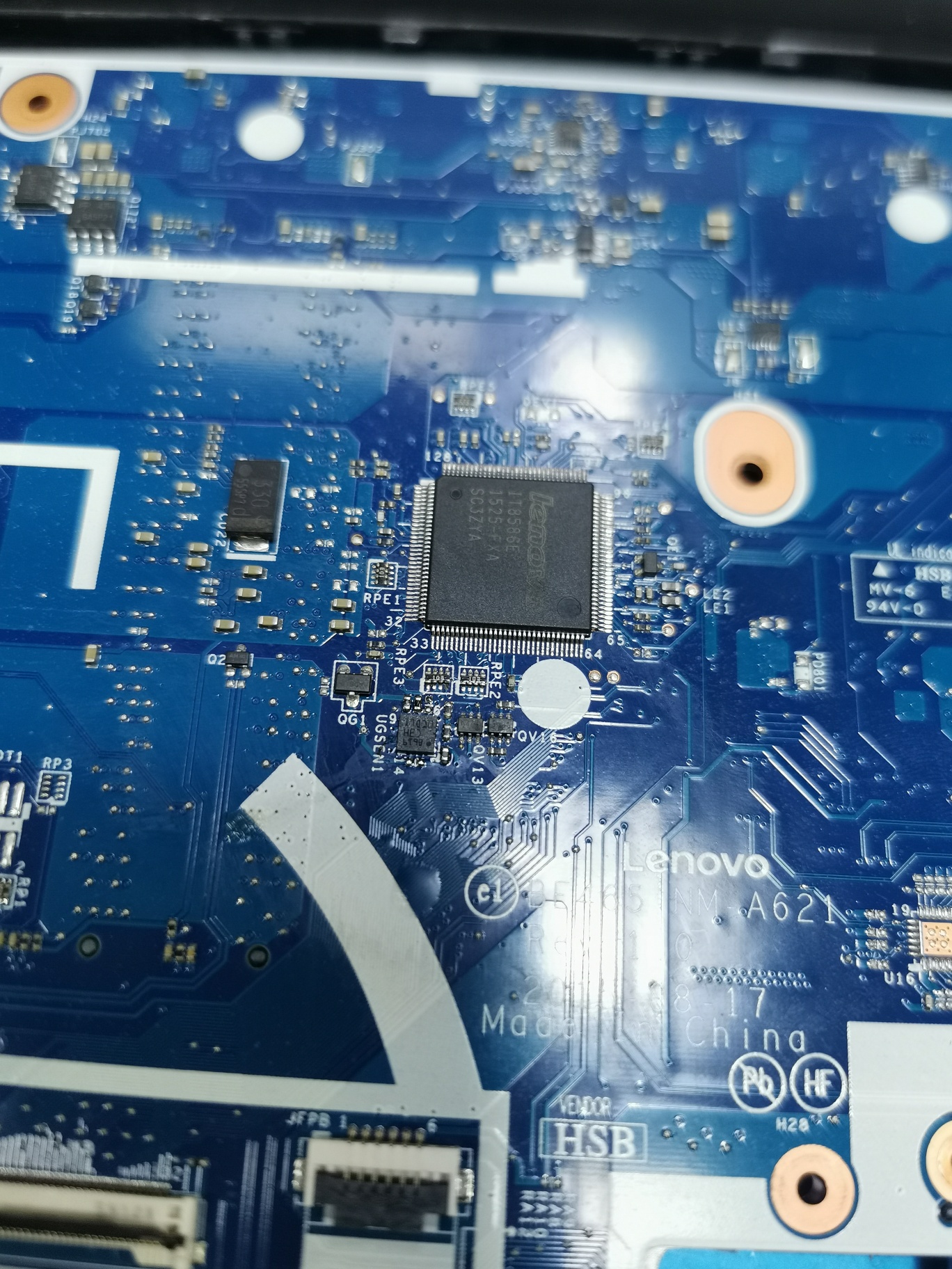

B465   开机不显  开机电流0.8不再调变。   拆机 ,ec旁有芯片电容  电阻腐蚀。清理故障依旧  。8515芯片,手上没有,找了个板子,上有8619,针脚一致,换了欧克了 。哈哈  忘了拍亮机照片了

8619代换8515
