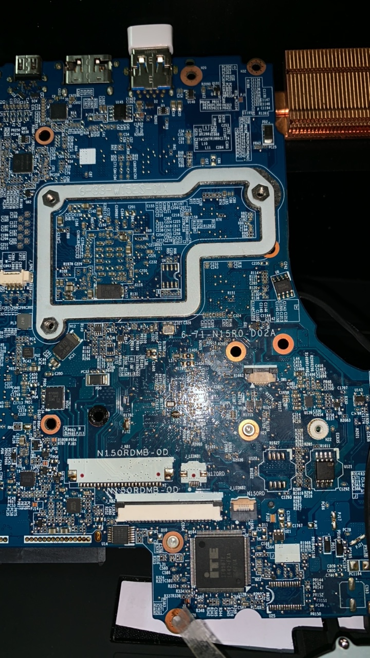

aoatsh 发表于 2019-12-30 16:07
呵呵 ,遇到过,这个桥一定要用工厂版本,便宜基本上30掉电,你后面换的桥应该没有问题还是bios的问题,花钱叫大神合一个吧!!
呵呵 ,遇到过,这个桥一定要用工厂版本,便宜基本上30掉电,你后面换的桥应该没有问题还是bios的问题,花 ...
修本本。本本修 发表于 2019-12-30 16:12
加焊试试 无铅的温度比较高点
hangvr2012 发表于 2019-12-30 16:17
看看是不是没做好
ai623698041 发表于 2019-12-30 16:16
后边的这个桥一般是没问题的 me都认了 看看是不是没做好
virginlulu 发表于 2019-12-30 17:08
刷个bios就好
724980434 发表于 2019-12-30 17:09
大神。我看过你给别人改过bios。这个能解决吗
virginlulu 发表于 2019-12-30 17:10
我不是大神 bios我给你弄个试试吧
virginlulu 发表于 2019-12-30 17:14
170毛病多 啊
724980434 发表于 2019-12-30 17:17
试试吧。如果bios不行我打算就这样便宜出掉。如果是我订的南桥问题,我是不想再去订了
