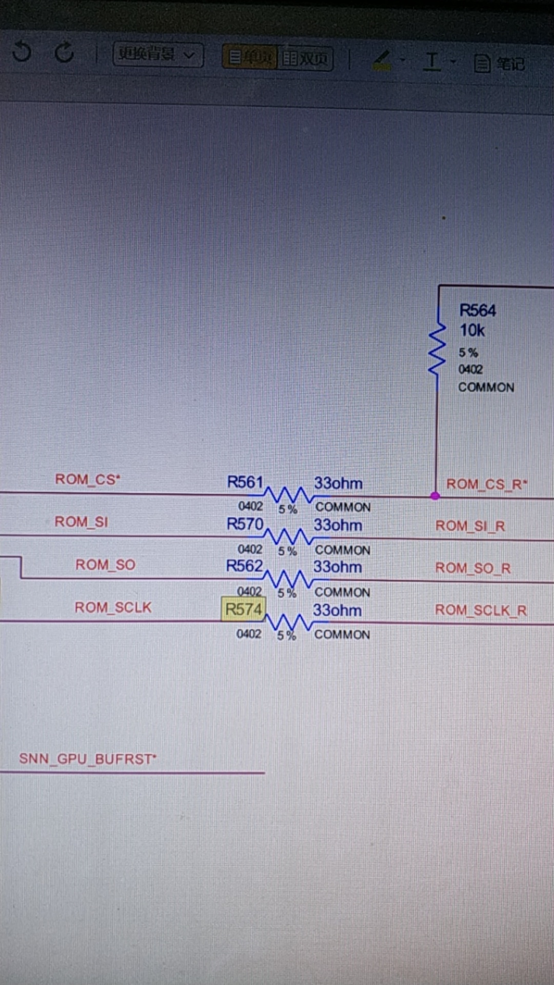

标题: 有偿求购影驰1050Ti大将图纸或几颗电阻的阻值 [打印本页]
作者: 宏博硬件    时间: 2019-12-30 15:21
作者: 宏博硬件    时间: 2019-12-30 15:31
R567 R570 R574 这三个电阻的阻值
作者: hacker6010    时间: 2019-12-30 16:09
买个好板回来测!
作者: 彬0906    时间: 2019-12-30 16:09
r567  100k其他两个33欧
作者: 彬0906    时间: 2019-12-30 16:14

作者: 宏博硬件    时间: 2019-12-30 16:47
彬0906 发表于 2019-12-30 16:09
r567  100k其他两个33欧
567是10K 还是100K
作者: 彬0906    时间: 2019-12-30 16:51
上拉,都可以,你试下就可以啦,这么问
作者: 宏博硬件    时间: 2019-12-30 18:37
彬0906 发表于 2019-12-30 16:51
上拉,都可以,你试下就可以啦,这么问
兄弟 太感谢了  谢谢 谢谢

这个R567不是简单的上下拉,是要认别阻值大小,判断显卡配置用的,是一定要R567=100K
