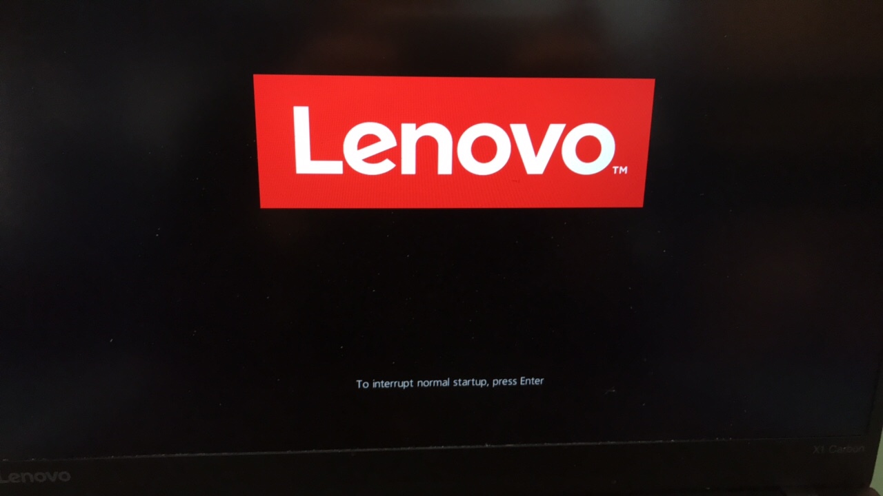

x1c七代,开机一直卡这个界面,没有任何反应,BIOS刷过了,是不是U挂了

换U应该可以
作者: lajidong    时间: 2019-12-30 11:06
硬盘拔掉没有?硬盘坏也可能卡这里
作者: 李漂渺    时间: 2019-12-30 11:15
先裸板测试一下  再看看U口之类的
作者: 竟Sr谁伴我闯荡    时间: 2019-12-30 11:17
楼主把所有外设拔掉试试,就单主板跟屏线。如果是触摸屏的话触摸排线也先拔掉。
作者: virginlulu    时间: 2019-12-30 11:29
不一定是U

可能是什么问题呢?求思路

EC也会造成  这种情况先测裸板
作者: 飞越维修技术员    时间: 2019-12-31 11:14
把网卡拆了试试。是检测到硬件出问题才卡这的
作者: 不会修斯基    时间: 2019-12-31 11:35
断开所有外设,检查usb接口是否短路,裸板测试,摸主板上各外设芯片是否发烫,不行一个个拆,检查各供电是否异常

外设全部去掉试一下
作者: AZASR半月    时间: 2019-12-31 19:25
都进bios了,查硬盘,查外设
作者: AZASR半月    时间: 2019-12-31 19:28
按num有反应没?感觉是,独显不过的问题,卡独显检测位置了

不对,笔记本是按大小写,有反应么?

作者: 冇使    时间: 2020-1-2 07:54
亮logo了,通讯问题多一些,先刷bios、ec固件再查别的

试过,一样的结果

除了开机线,主板和屏,其他的都拔了

都拔除了,非手触屏

放置半个小时了

没有反应,这边别人查完说是CPU坏了

那很可能是CPU坏了 ,早期的Thinkpad X1很多CPU坏的。楼主可以用风枪吹CPU看看。记得断电

都显示了,90%几率cpu是没坏的,你自己会修不,插minipcie检测卡,看卡哪个数字了
作者: AZASR半月    时间: 2020-1-2 14:03
卡logo,检测码应该90几了,刷个bios,查南桥排阻,ec触发和检测脚电压

桥也会卡logo

没用过,可以按照你的方法去试一下,多谢提点

四代五代倒是很多U坏的,但是这个七代没见过这个情况
