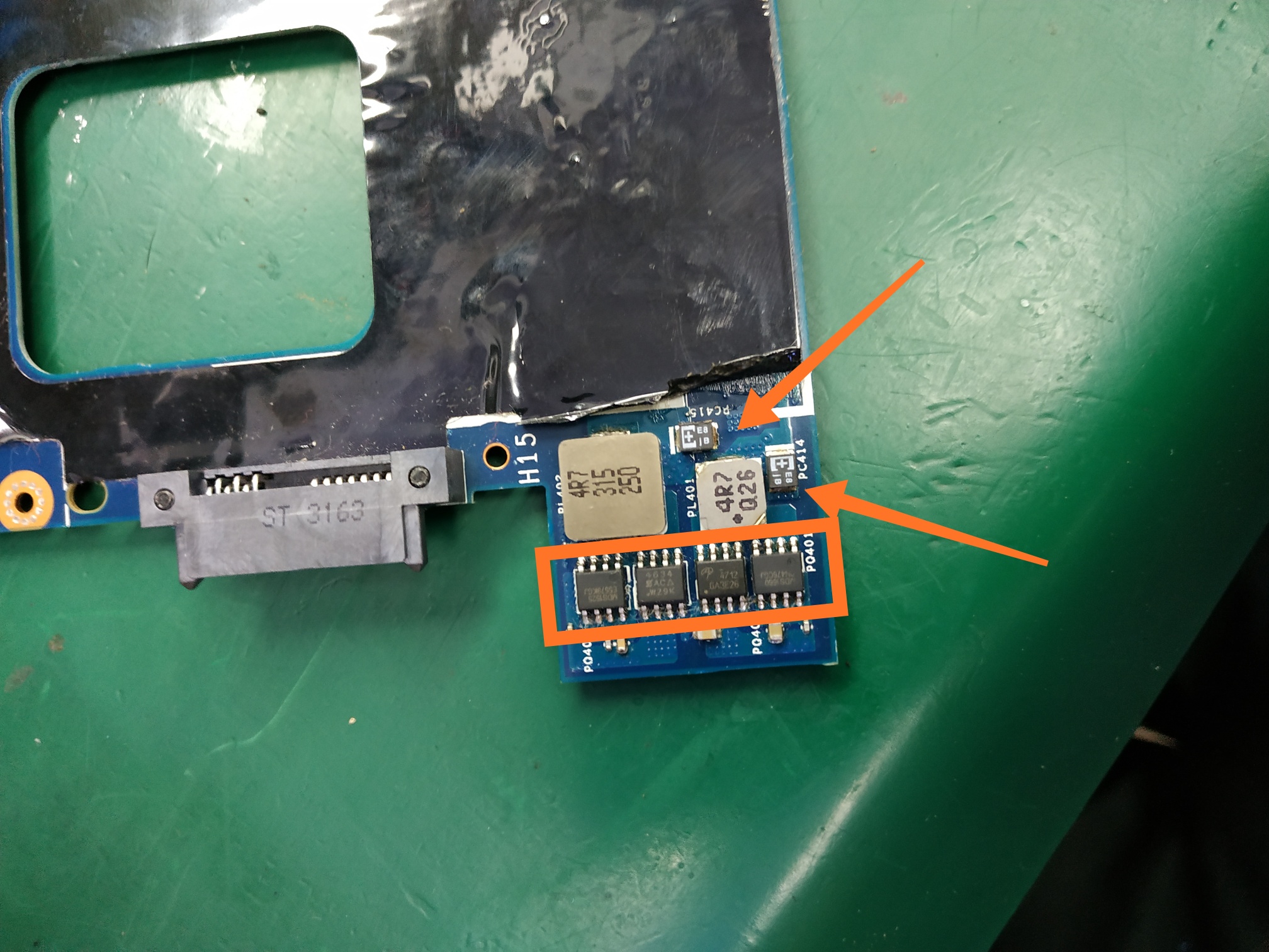

待机0.009,触发0.065,更换了4个管和两个电容后成功修复。

不要发照片,给真正的维修人,留口饭吃,这款机器是通病
作者: dlq11291008    时间: 2019-12-30 15:33
还不错,mos管和电容一起换了效果会更好
作者: 小博士123    时间: 2019-12-30 19:07
3,5v的通病

滤波电容问题,正常情况下,芯片没问题mos管很少坏

3 5v滤波电容问题 应该不会通病了
作者: 哎呀哇哇哇    时间: 2020-4-16 10:25
这机器电容坏,我一般换那种大的
