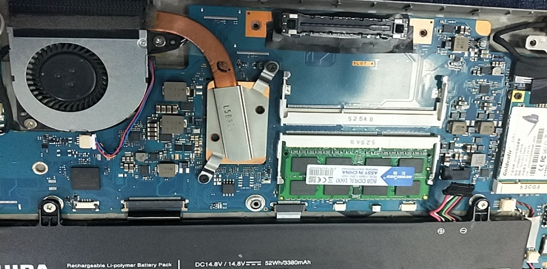

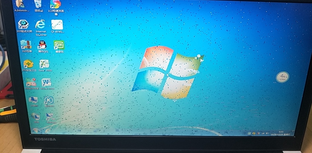

求助各位大佬指点,TOSHIBA .再接也一样……
作者: 开心就好!!    时间: 2019-12-29 09:47
外接也没变化
作者: 广州迅芯科技    时间: 2019-12-29 10:05
U坏了
作者: god17174    时间: 2019-12-29 10:46
U里集显坏了吧
作者: 竟Sr谁伴我闯荡    时间: 2019-12-29 10:51
CPU坏。这种CPU可以拆的应该,直接换个嘛

摘不了
作者: 竟Sr谁伴我闯荡    时间: 2019-12-29 11:41
开心就好!! 发表于 2019-12-29 11:28
摘不了
板载的我去,那就直接联系换板事宜吧。

集显坏了就是雪花 这种点点

不是水滴吗?
作者: TMDY    时间: 2019-12-29 16:33
集显坏了,不然你可以停用驱动试试

遇到过这样的现象,CPU集显坏了

CPU问题,上次 dell也有一款 也是雪花,跑3D就花屏,去售后 直接换板
作者: 联想笔记本维修    时间: 2019-12-30 19:13
基本是CPU坏了,B470这类的机器遇见的比较多
作者: lqyung    时间: 2019-12-31 08:45
碰到过可拆的CPU集显出这样的情况,换CPU就好
