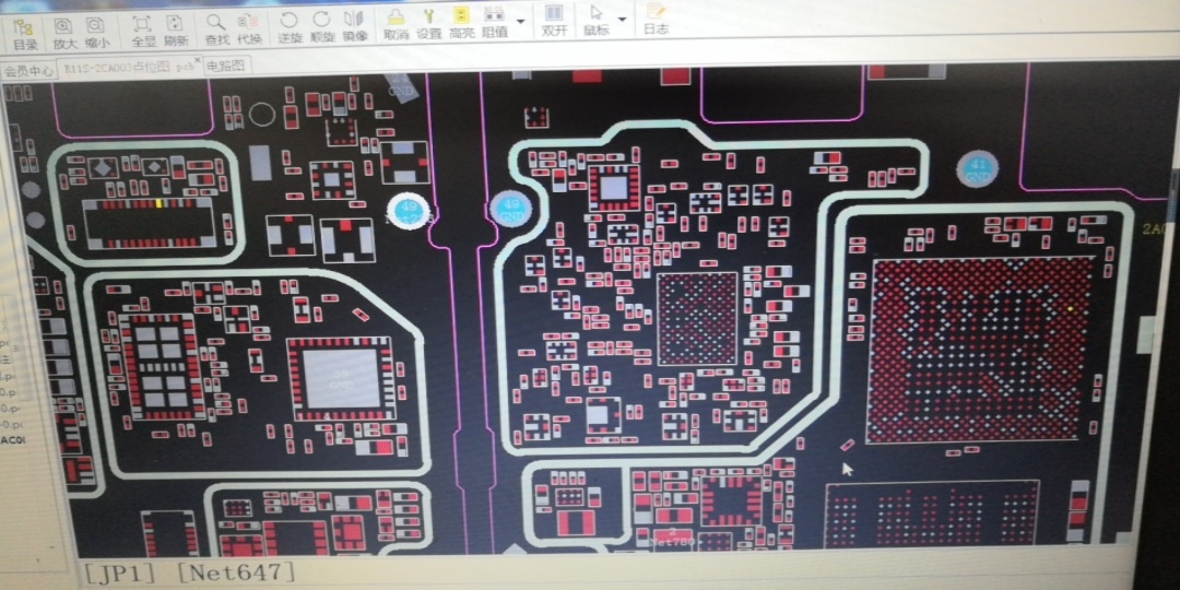

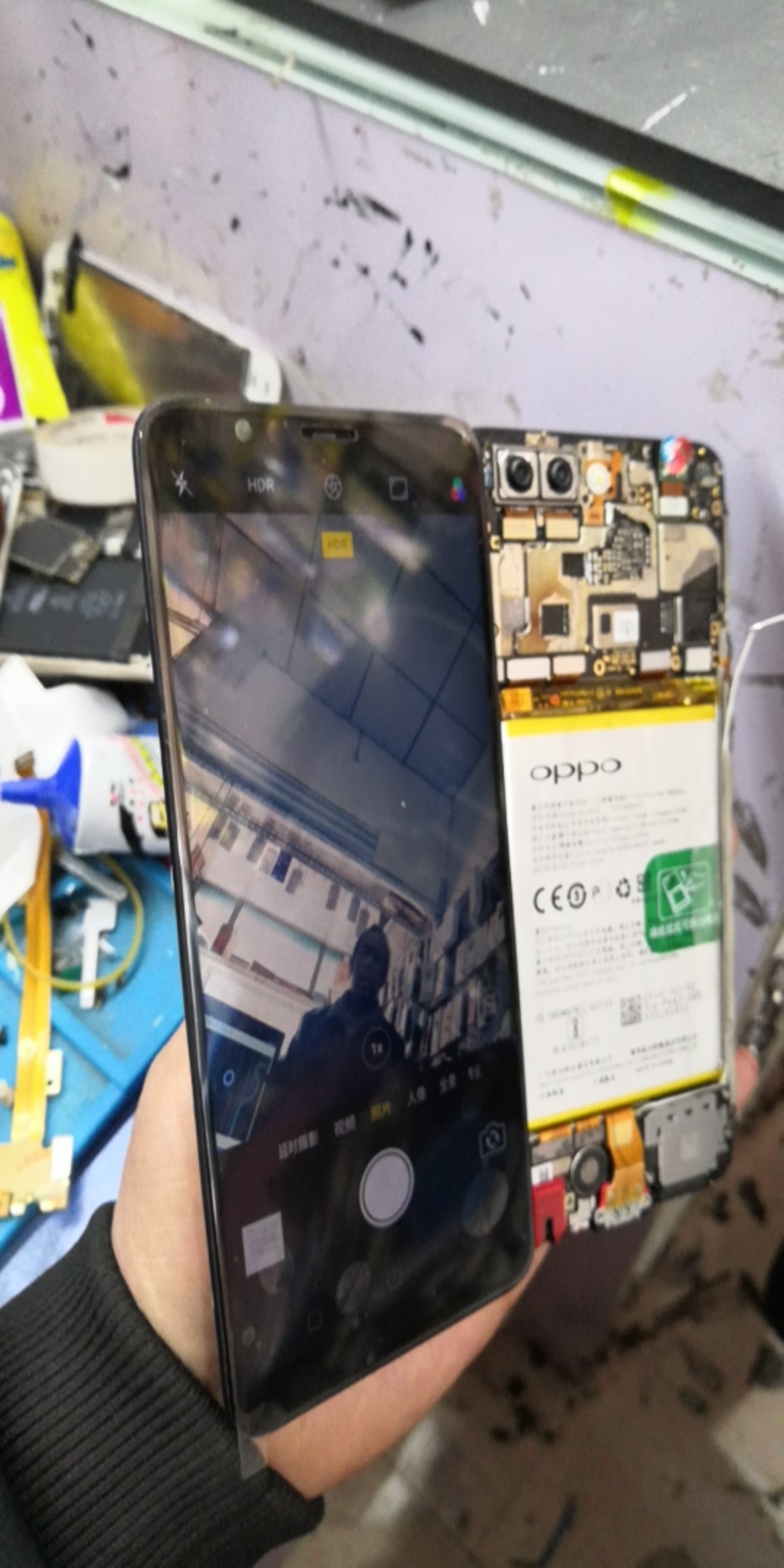

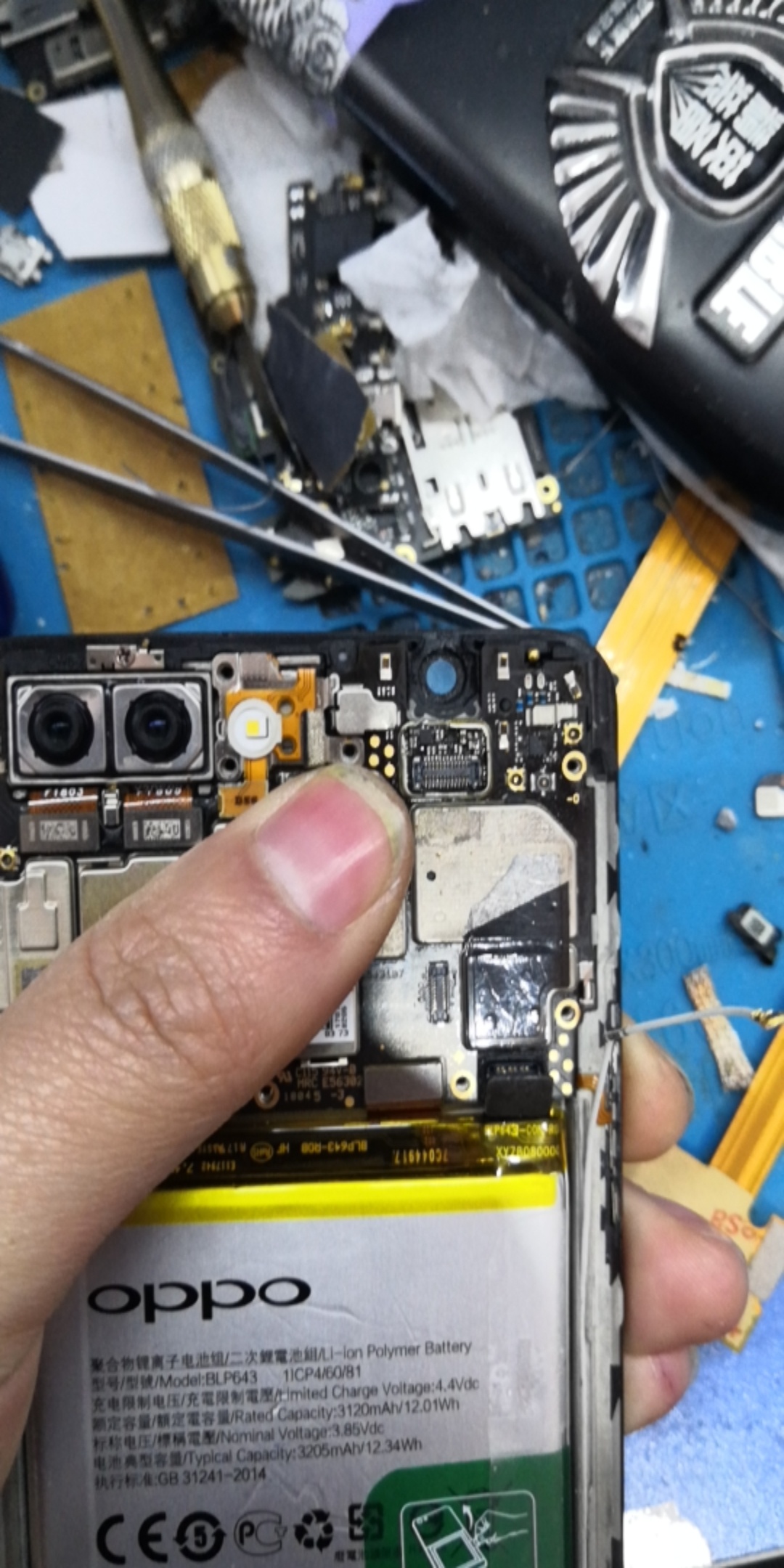

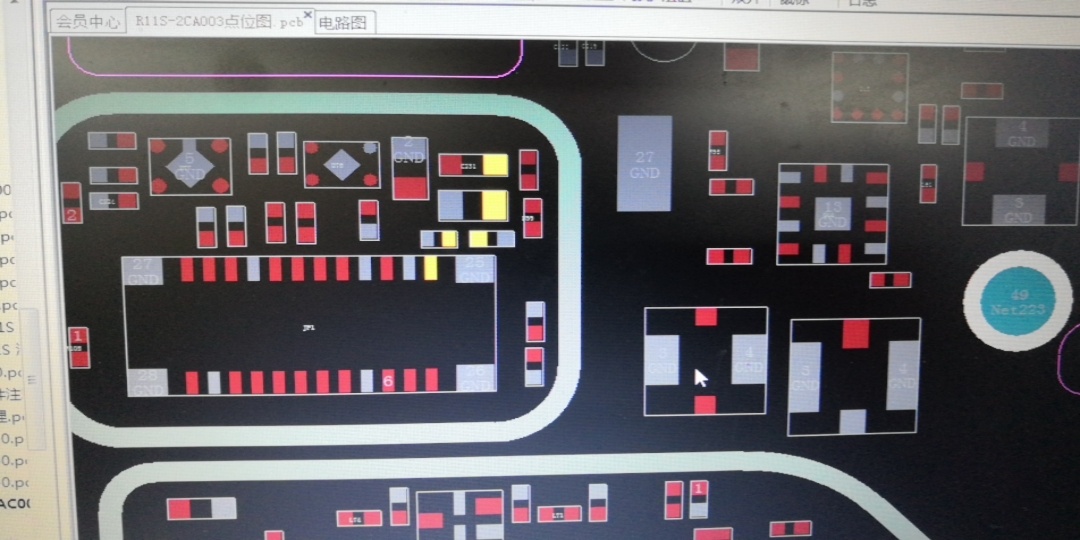

接送修第二修机  重摔  安开机键亮oppo就关机  首先一一排除外配  发现扣掉前置可正常开机  打开后置也不正常  打阻值发现第五角短路  打开鑫制造查看点位发现直通cpu  瞬间没有心情  最后和客户沟通没有前置也可以  后置能用可以  最后研究断开1角  装机测试  后置ok  前置依旧打不开     注五角短路直接用0.9v电击断开啦  修复后无阻值)  维修到此结束

作者: xiaoahanx    时间: 2020-1-13 22:39
请问下楼主,点位图用的什么软件?
