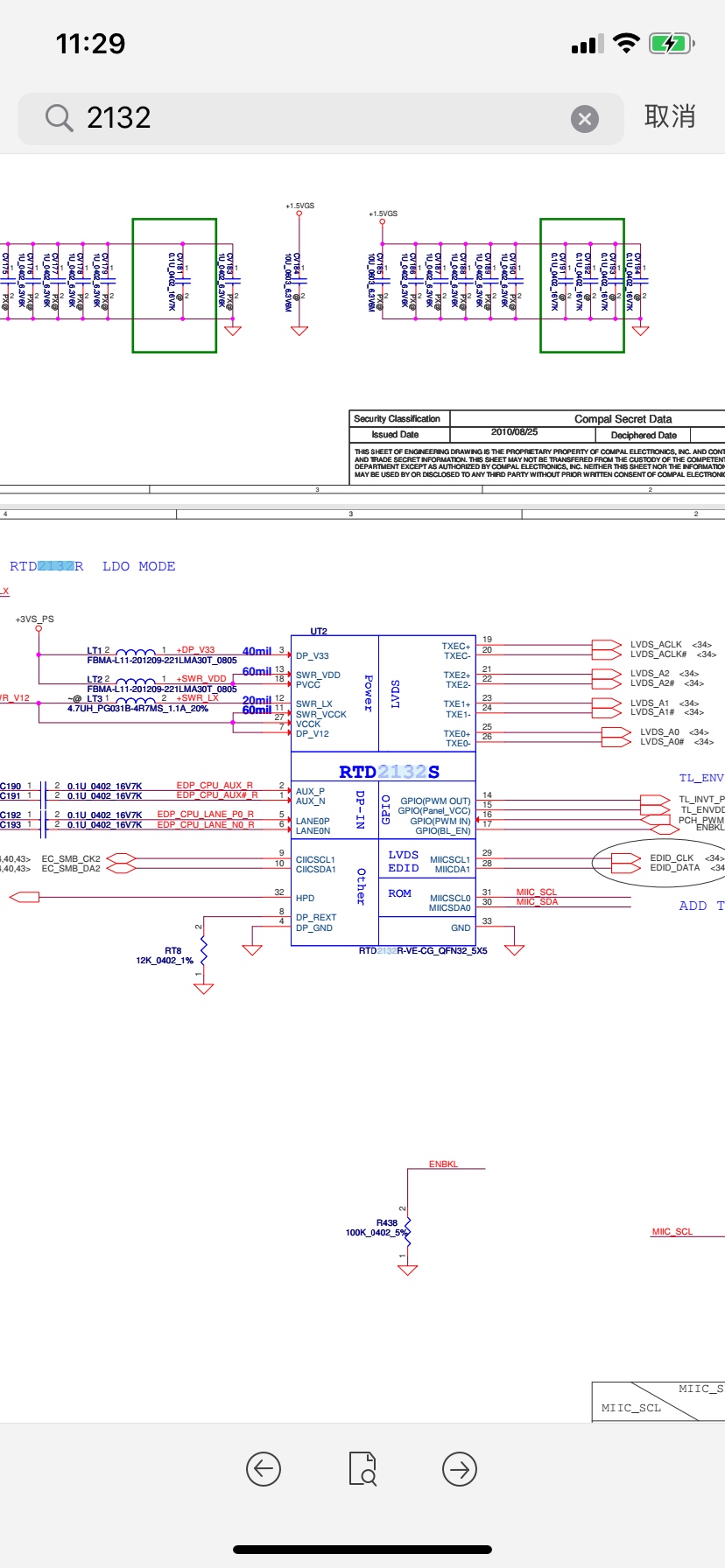

如图  这款机器 edp 阉割了两条  也没有预留edp的线路  飞线从CPU脚下引出到lvds接口上   我的做法就是把2136芯片下掉  对应飞上该飞的线  40针口剪掉 换30针口   工程巨大   用lvds线路接edp6根数据 背光开启是2136送ec  再由ec折回到屏线接口 飞个3.3到ec  屏幕背光好   就是没数据   我现在怀疑vbios屏蔽了两个针脚  所以点不亮  想替换y510p的vbios  来排除程序问题   各位大神  帮我分析分析 有劳

这个EDP通道除了AUX,只有一组数据线,改了也上不了高分
作者: hyy5124    时间: 2019-12-29 10:28
EDP HPD,EDPAUX,EDP数据线,EDP屏供电要提前一点过LVDS
作者: 90玩世不恭    时间: 2019-12-29 11:18
我又从CPU下飞一组
