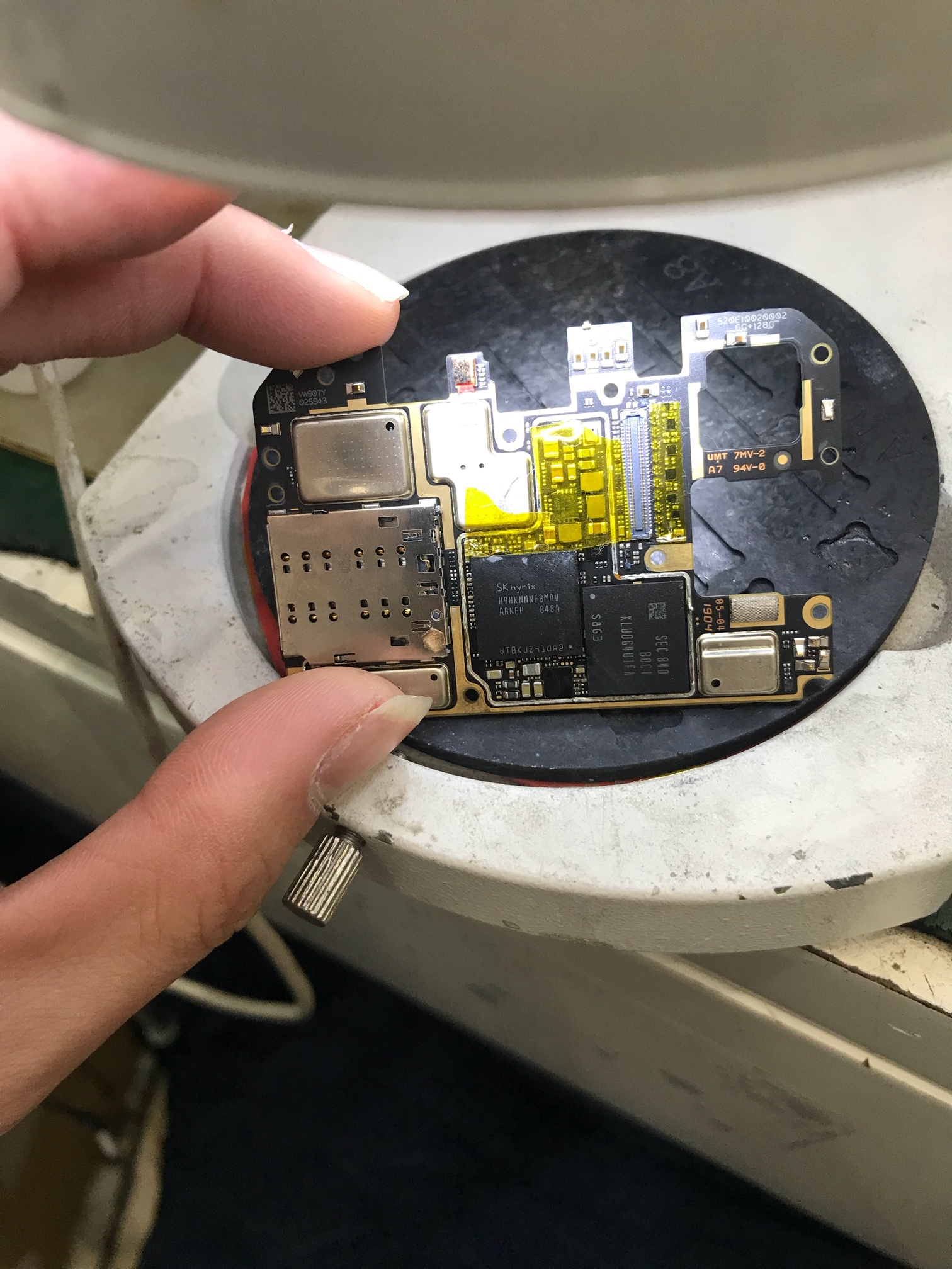

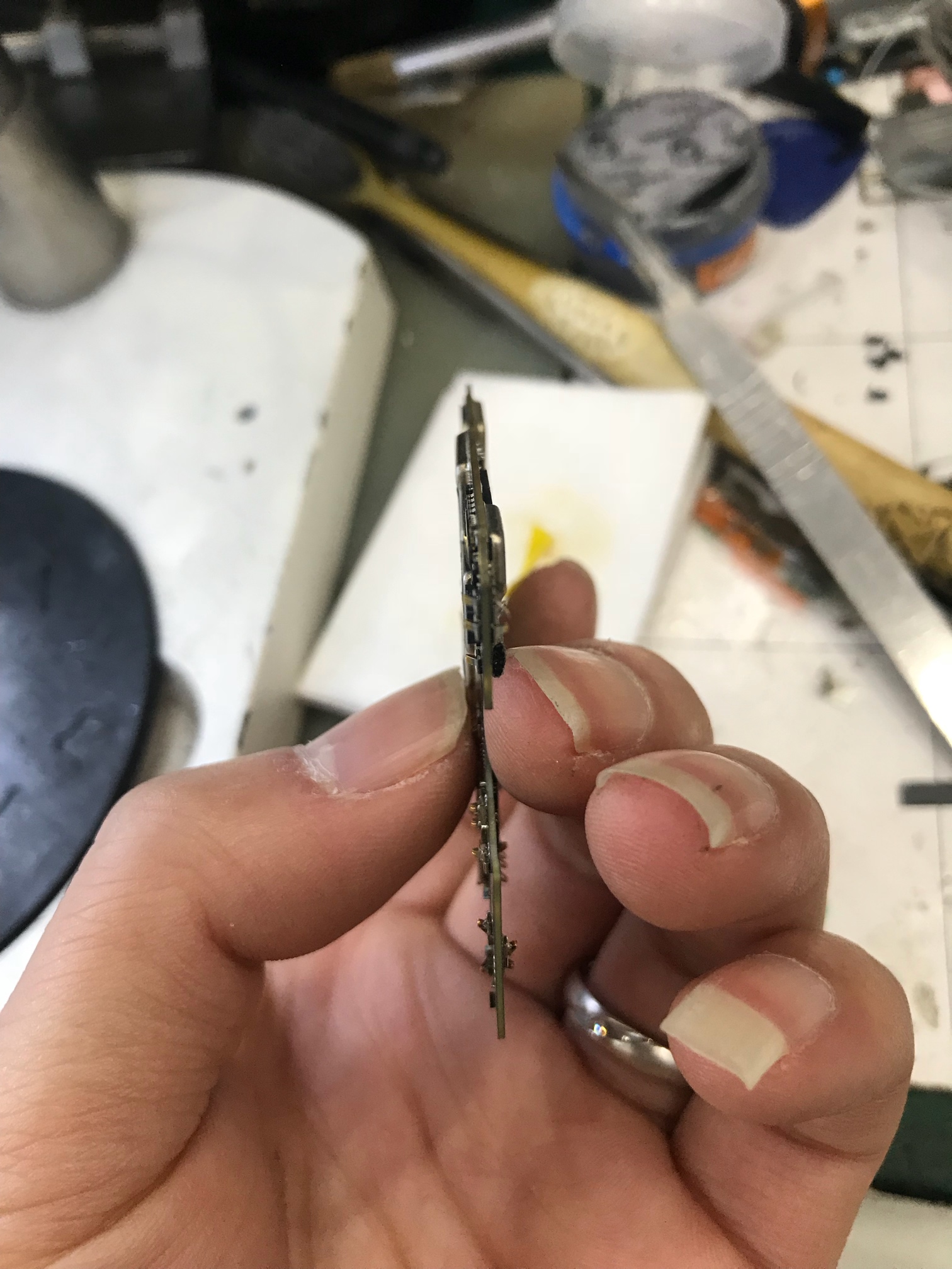

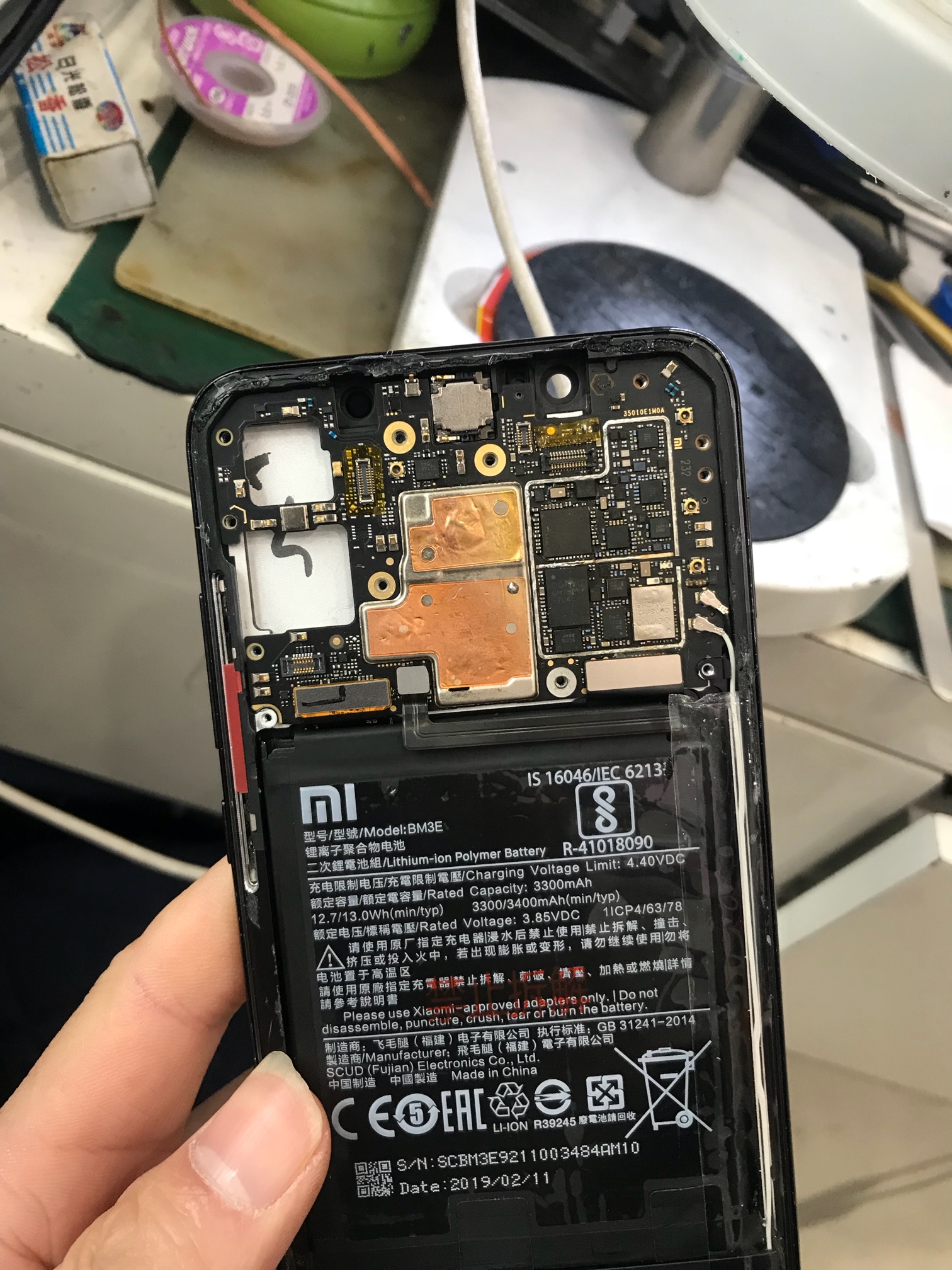

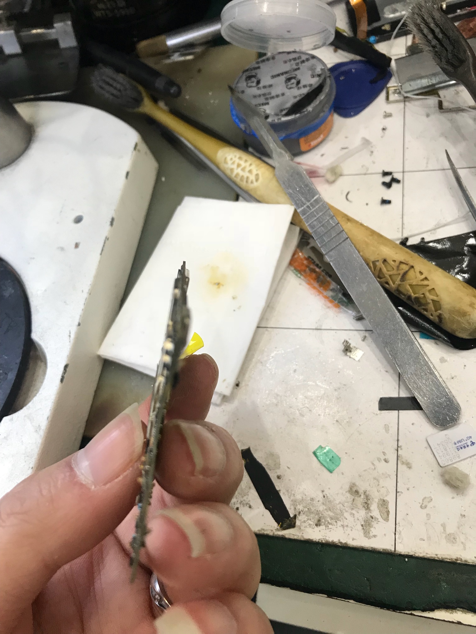

客户拿来一台小米8说从8楼摔下去的,不开机,机身已经变形,屏幕没有碎也是奇迹后盖碎成渣了,拆机发现主板屏蔽罩都有变形,开机电流只有10几毫安,看到这样就把主板扔一边了,去修其他机子了,第二天刚好比较闲,想想研究一下看看,死马当活马医,主板刚好变形最厉害的地方是cpu,和字库,想都没想先干它,两个都重做了,因为都没报什么希望能修好所以也没想道拍照,重做好了先测试开机,发现电流起来了,应该是开机了,装屏测试照相啥都正常,无线网也正常,心想这么就完事了吗?先把主板装好天线扣好了插卡打电话看正常不,因为这个机子有通病不读卡,插卡测试能读到卡但没信号,拆机直接把中频的屏蔽罩拆下,一不小心罩子把功放碰歪了,先把功放处理好了,拆中频这个机子中频有封胶,难怪摔成这样wifi啥都有,有的机中频是没封胶的,不知道是不是低版本没有封,中频拆下有轻微掉点,用点位图看了发现不是有用的点,就直接植锡重装,开机插卡测试终于都ojbk 啦,想想开始都没报任何希望,也算辛运了,
