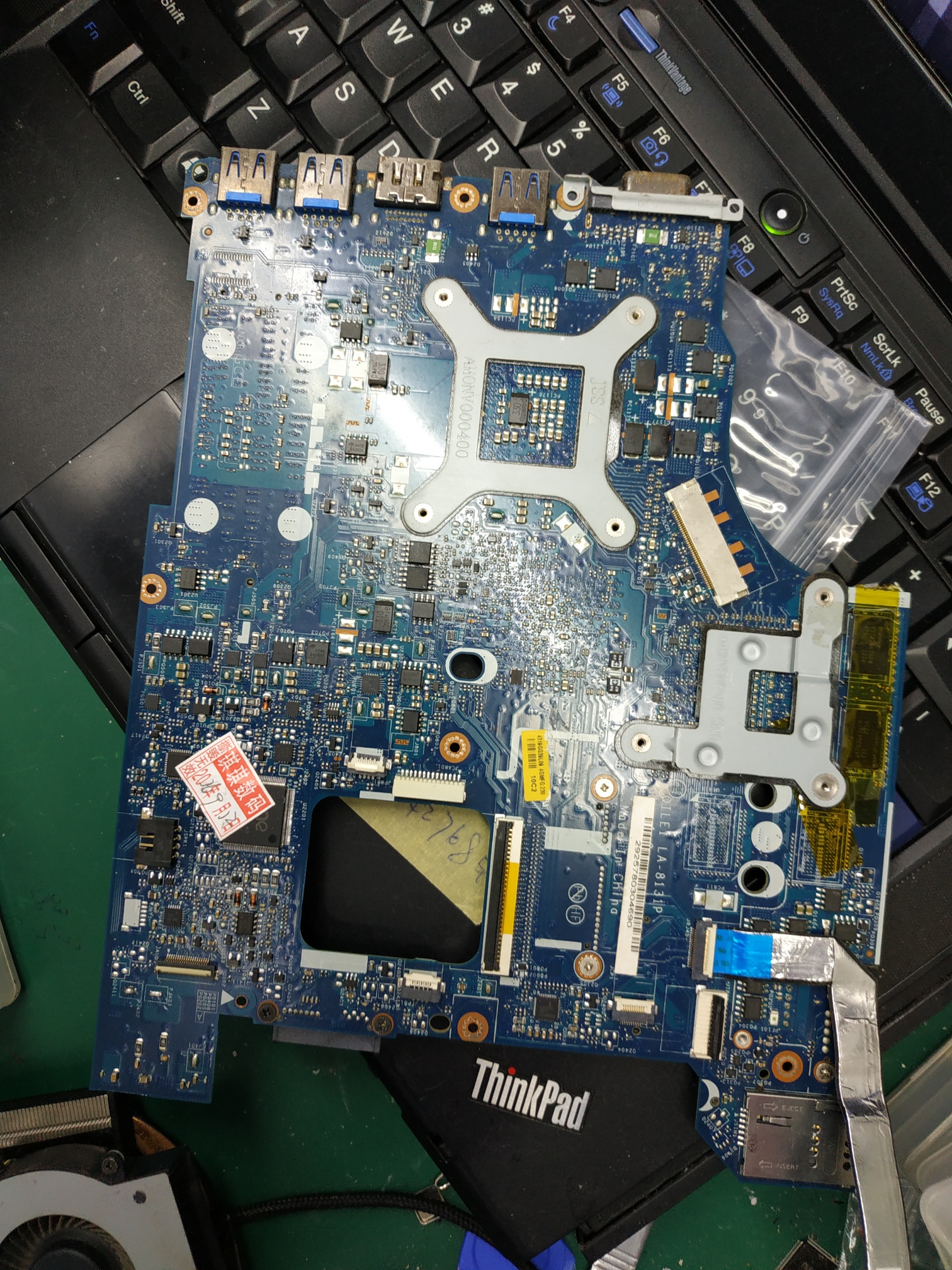

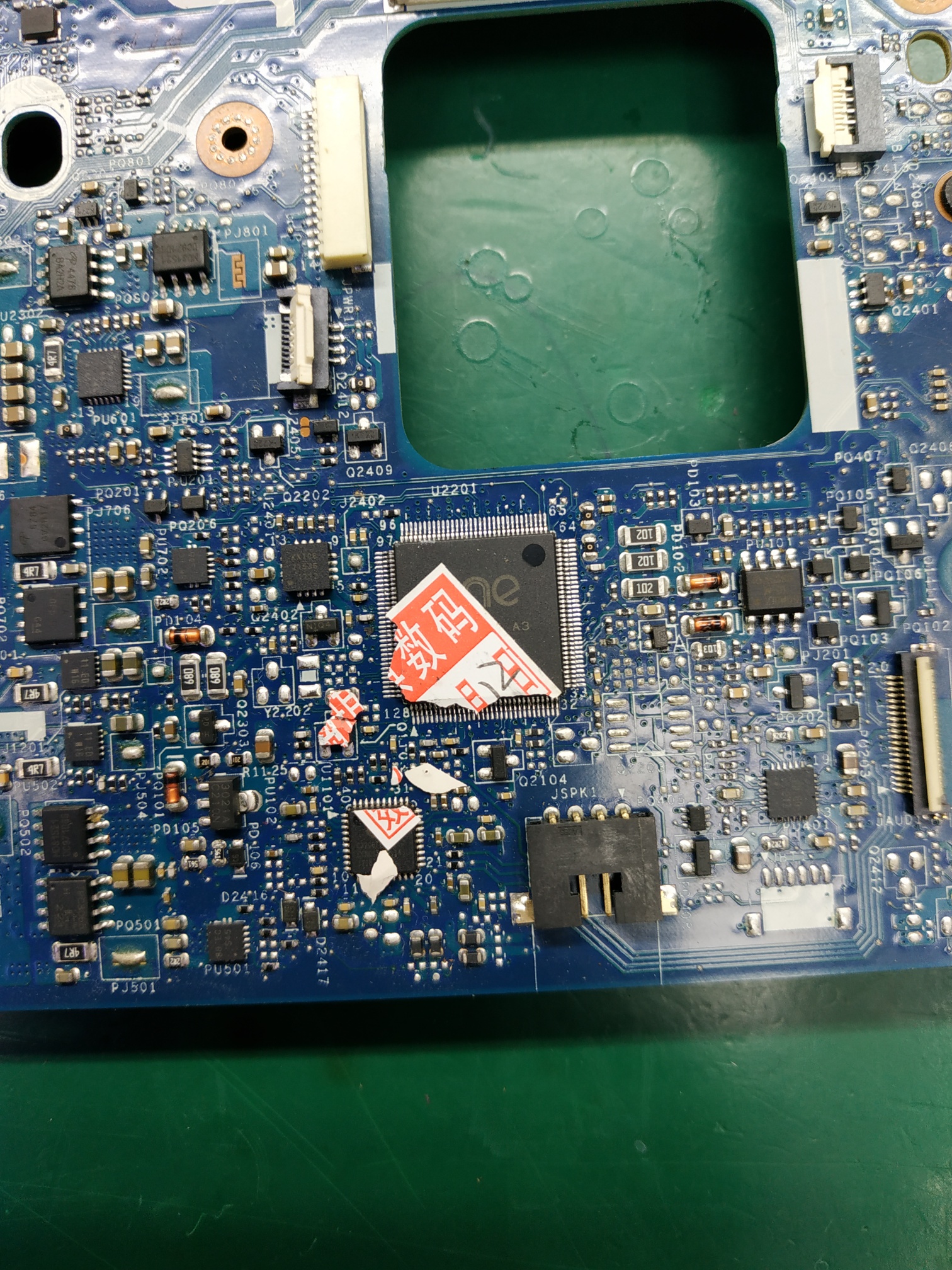

键盘有一部分按键用不了,换了一个键盘情况还是一样。更换EC后成功修复。

这个跟EC有点,不过大多会先更换键盘吧,
作者: 花狐貂最好看    时间: 2019-12-27 15:23
呵呵 我就笑笑 修过很多键盘失灵的故障 起初开始学习修电脑的时候从来没有一个是换EC换好的 实际维修中从来都不考虑EC问题 大部分都是键盘本身问题 除非一些进水机正好被水腐蚀到键盘电路这个地方上了 正常情况下不可能有问题,真实经验是宝贵的是掌握在少数师傅的手里 人家师傅是靠这个技术吃饭的 不会传授出来的,不好意思我说实话了 我以后会尽力克制自己不再说实话了 下次碰到问题我要忍 忍 忍 慢慢彻底不再说一个字了。

作者: 董武霜    时间: 2020-1-1 20:48
换过键盘情况还是一样才换的EC

实际维修中真的EC坏的很少很少,大部分都是键盘本身,这个应该是kb 9012更换的话用809f或者809h
编程器读写内存程序,自带程序的,要么买剪板
作者: cxfzyyh123    时间: 2020-1-27 22:33

那请问,除了苹果电脑,键盘受哪个控制,换EC正常,我也遇到过,不稀奇

万事皆有可能这个机器带资料的

内置程序的Ec ,最可恨,谁修谁知道
