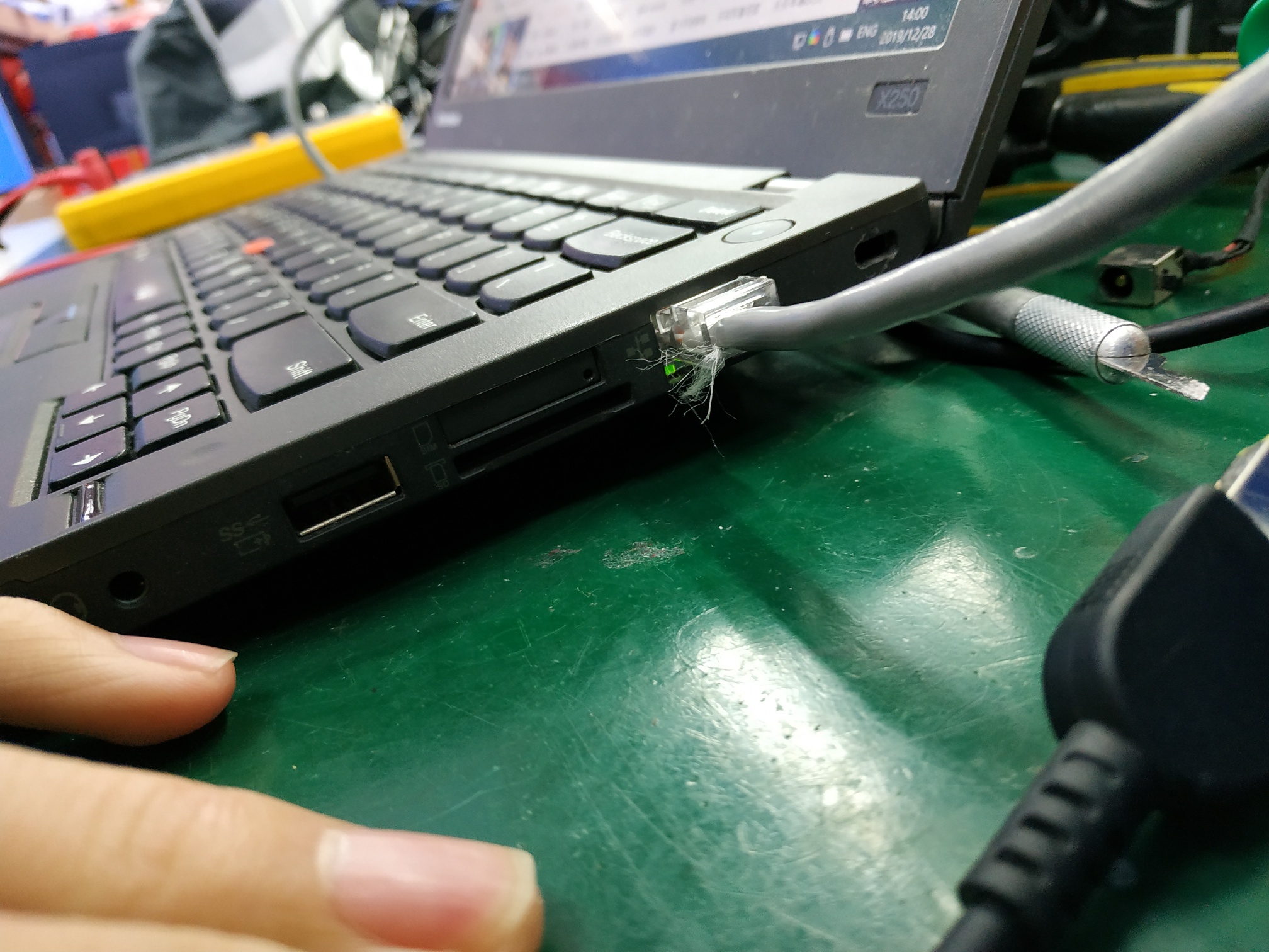

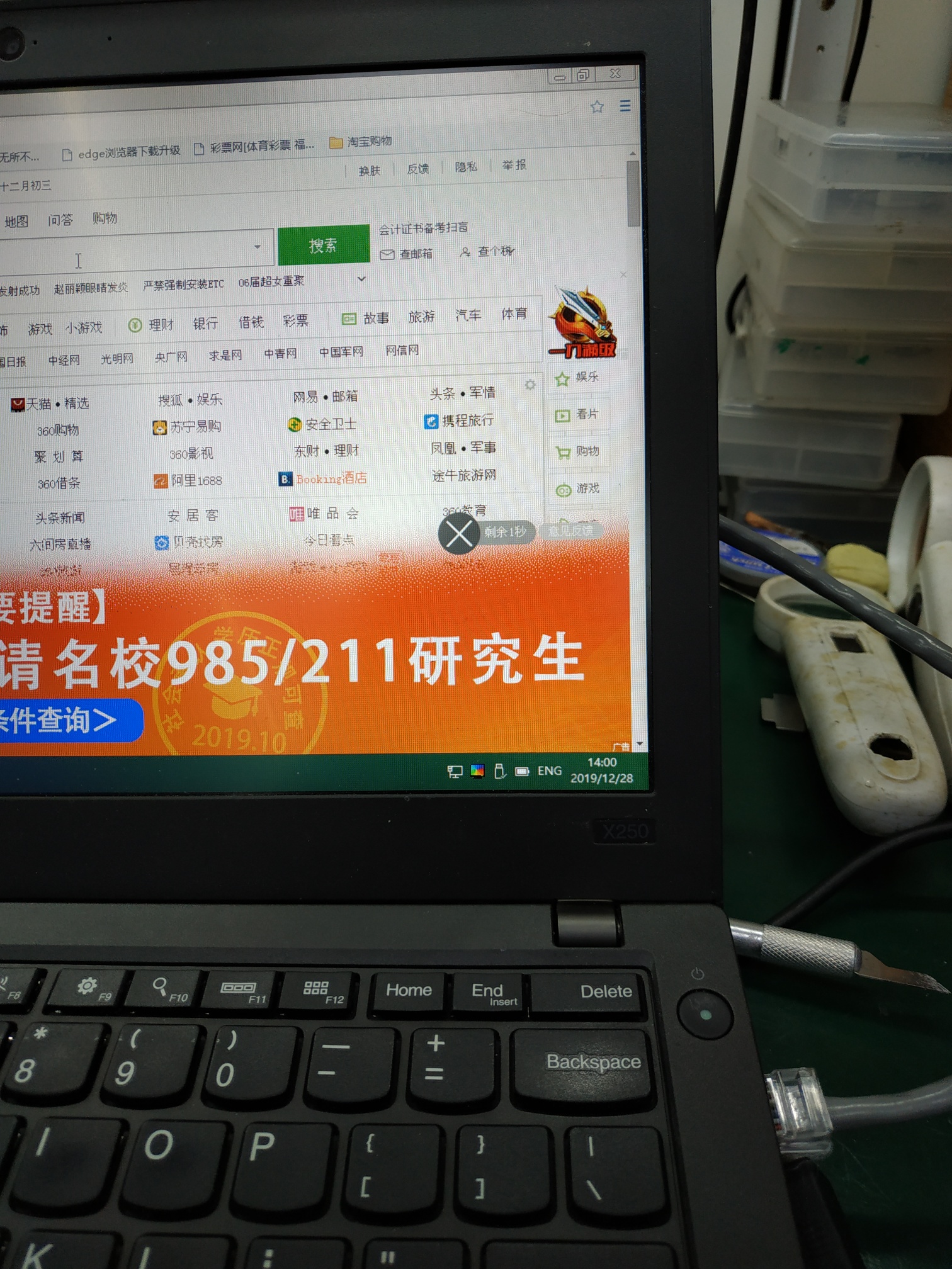

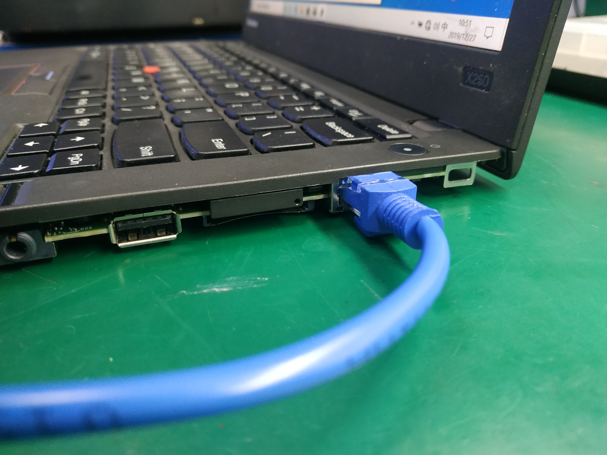

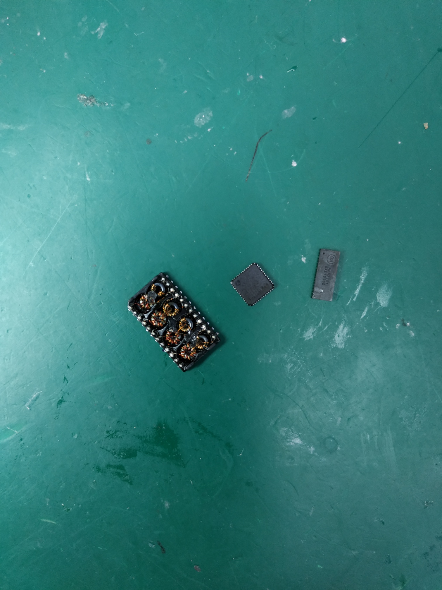

ZXCVWtest
标题: X250插网线没反应 [打印本页]
作者: 董武霜    时间: 2019-12-27 10:56
标题: X250插网线没反应
本帖最后由 董武霜 于 2019-12-28 14:00 编辑
X250插网线没反应,一直都能识别到网卡,刚换过网卡,情况还是一样,接口目测完好,网线插其他电脑可以,最后发现是RJ45接口的第一脚到网桥的第23脚断线了,最后飞线解决了
作者: 15335497901    时间: 2019-12-27 11:31
建议你用USB网卡转接测试
作者: 资安通    时间: 2019-12-27 12:24
你不会看看接口处(附近)有没有ESD(6腿)芯片?
作者: fsl88    时间: 2019-12-27 13:39
换网卡都不行??
作者: 雨天扔伞    时间: 2019-12-27 13:55
更换一个隔离芯片PI3L720ZHE就好了
作者: wugaoshang    时间: 2019-12-27 17:47
网卡隔离芯片测一下是不是坏的
作者: 甲乙丙丁香    时间: 2019-12-28 08:29
点一下地球图标看看
作者: 黑客不要黑我呀    时间: 2019-12-28 11:47
雨天扔伞 发表于 2019-12-27 13:55
更换一个隔离芯片PI3L720ZHE就好了
和那个什么关系啊
作者: 南岳军    时间: 2019-12-28 12:25
看一下网桥哟
作者: hbsygst    时间: 2019-12-28 13:07
大多都是接口有问题,先换接口吧
作者: 董武霜    时间: 2019-12-28 13:33
512743328 发表于 2019-12-27 13:50
谢谢楼主分享学习了
你这灌水真受不了。
作者: 董武霜    时间: 2019-12-28 13:33
雨天扔伞 发表于 2019-12-27 13:55
更换一个隔离芯片PI3L720ZHE就好了
也换过了,情况还是一样。
作者: 董武霜    时间: 2019-12-28 13:34
wugaoshang 发表于 2019-12-27 17:47
网卡隔离芯片测一下是不是坏的
也换过了,情况还是一样
作者: 董武霜    时间: 2019-12-28 13:34
南岳军 发表于 2019-12-28 12:25
看一下网桥哟
网桥也换了
作者: 寒亭    时间: 2019-12-28 13:42
网线灯都不亮
作者: 董武霜    时间: 2019-12-28 14:01
终于修好了
作者: rongshan    时间: 2019-12-28 14:05
怎么会断线
作者: 破小孩    时间: 2019-12-28 22:28
最终是哪个部件坏了啊
作者: cnpillar    时间: 2019-12-29 08:58
这也是网卡上不了网的原因
作者: a1398647409    时间: 2019-12-31 10:53
这个地方断线是通病吗
作者: yanbo    时间: 2019-12-31 11:15
断线的几率可太小了!进水了吧!
作者: 董武霜    时间: 2020-1-1 20:58
rongshan 发表于 2019-12-28 14:05
怎么会断线
很神奇,刚开始也没想到会是断线
