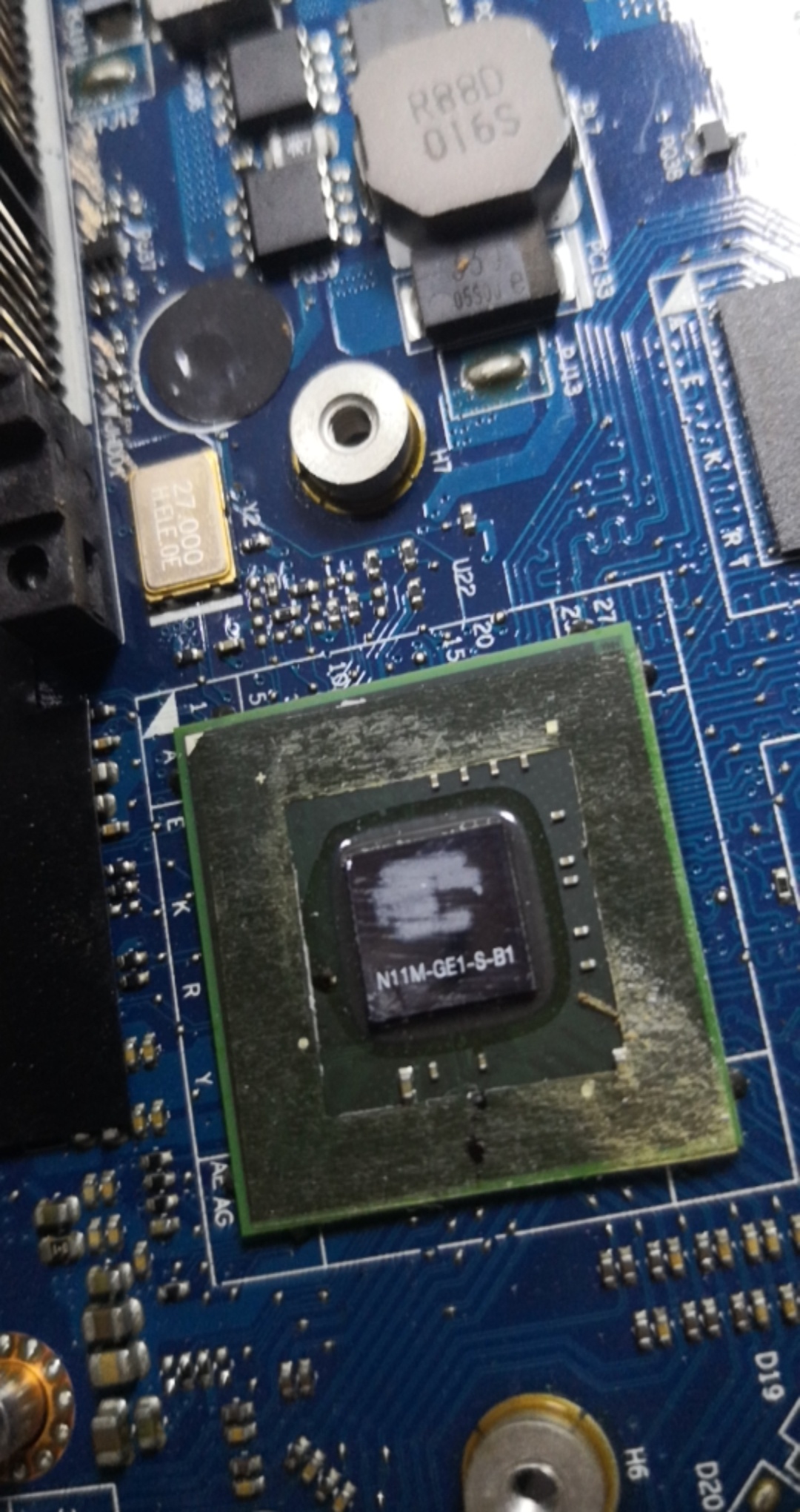

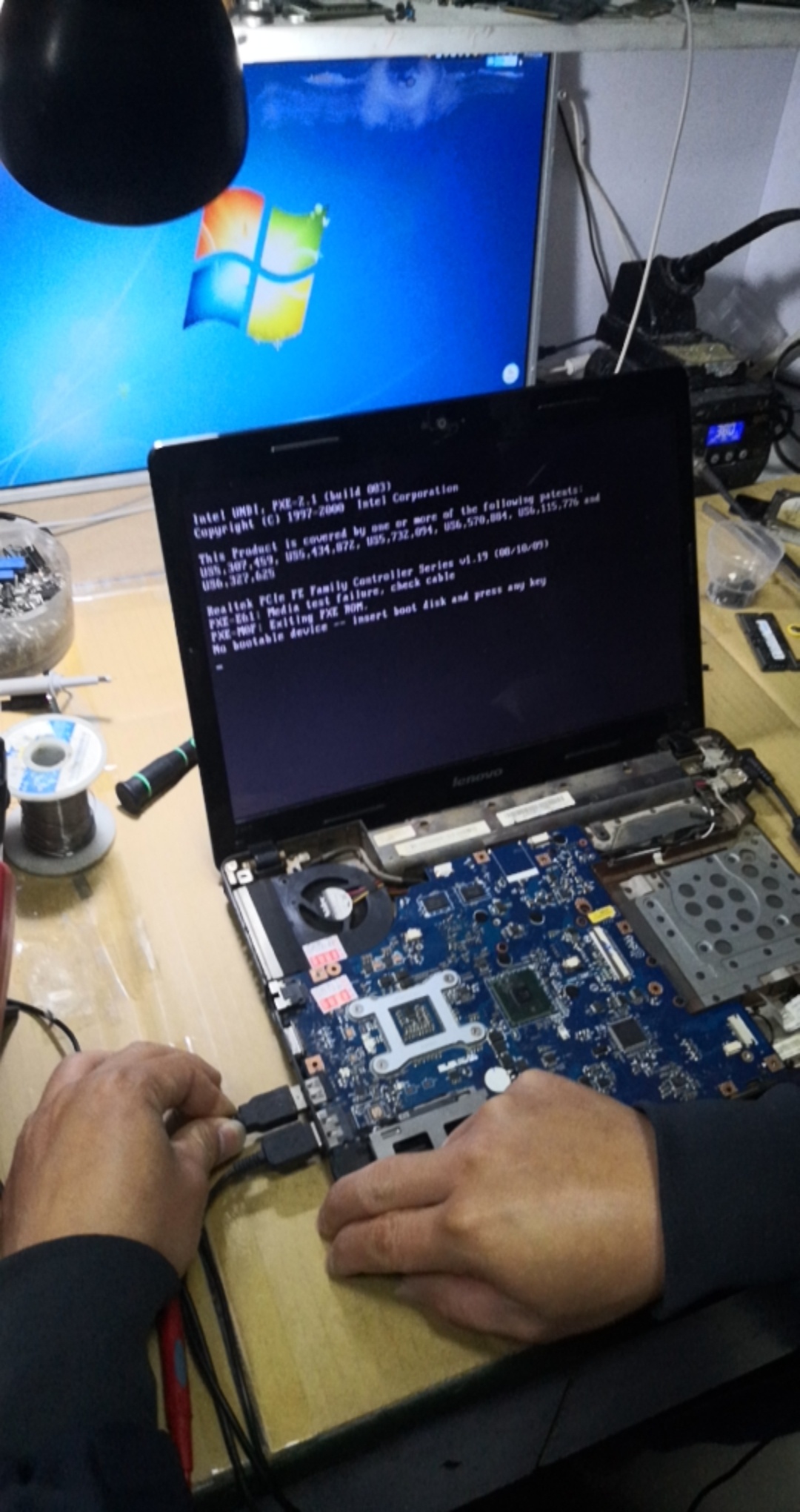

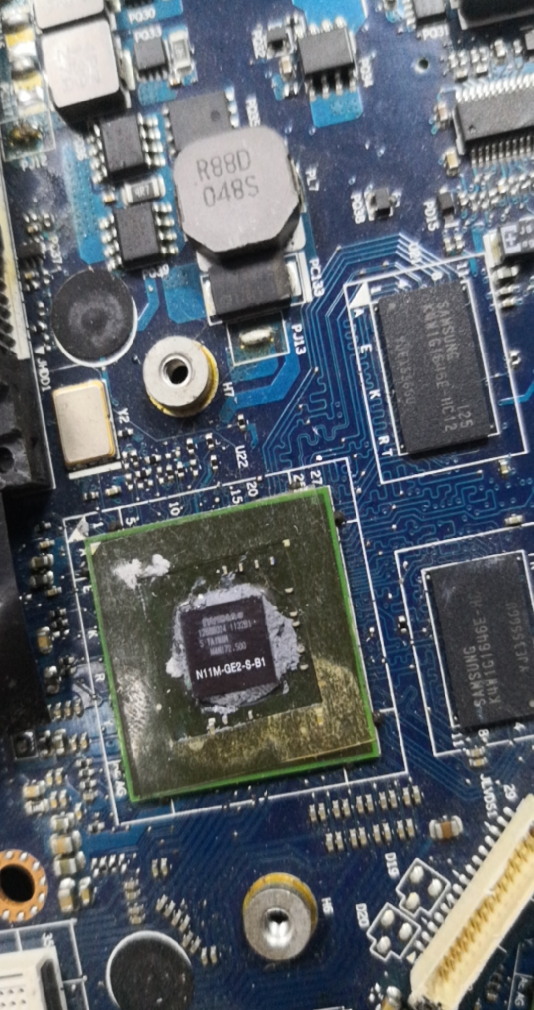

联想G460  Z460  LA-5751P REV1.0 显卡N11M-GE2-S-B1 N11M-GE1-S-B1   BIOS不通用,刷了会不显或者灰屏
作者: Dean325    时间: 2019-12-26 14:57
很好,估计外部线路不一样
