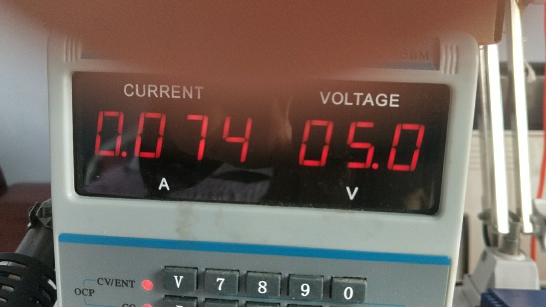

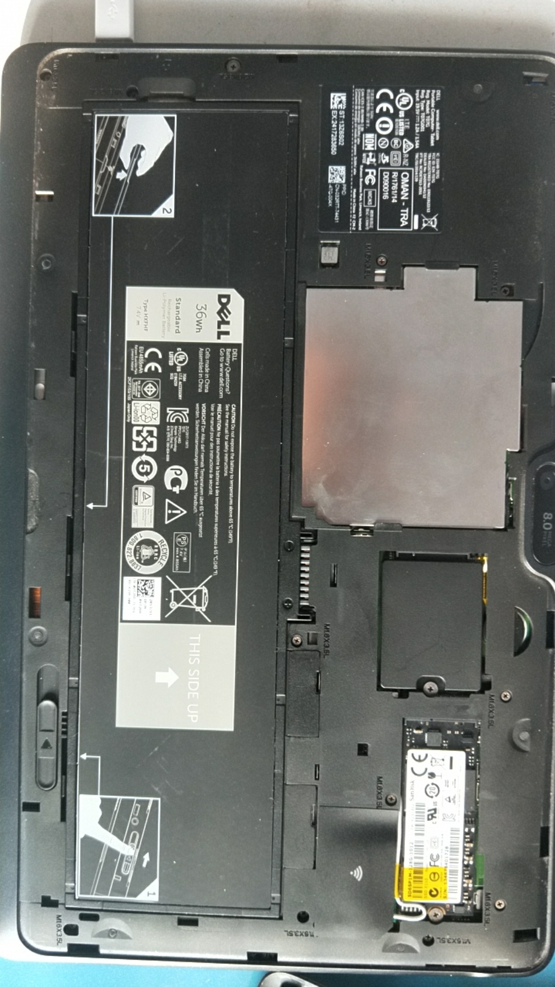

我朋友的电脑,之前用得好好的早上在想使用就不开机了,插上可调电源就74毫安按下开机键电流在82毫安挑一下就回去,求哪位大神帮帮忙。

3V5V的滤波电容问题

已经解决了,原因是是充电口虚焊了,导致的电池电压过低所以不开机。
