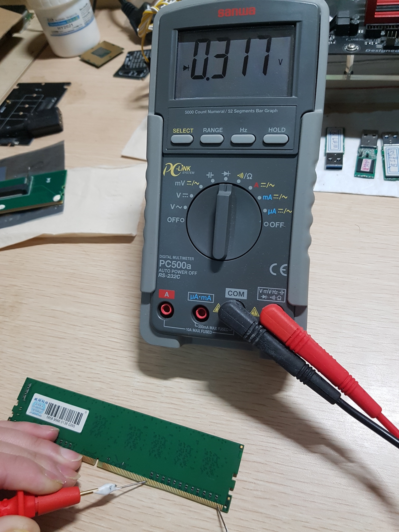

论坛里很少见到有大佬修内存,小弟今天的一个客户内存坏,直接换新,坏件还挺新的,看图。
这种绿条有通病,黑色15Ω数据线缓冲双排阻非常容易坏,这种绿色条10条不开机里面最少有6条是这个小排阻损坏,看图。正常对地二极体植317左右,直到打到第二个缓冲排阻无穷大,在测一下排阻另一段有310二极体植,事情就变得很简单了。
损坏原因:
换15Ω排阻,上机点亮测试正常,140夜宵钱到手。如有错误之处,欢迎各位大神指点,欢迎点赞。

DDR4内存条修了几千条了,颗粒坏的大概百分之30,外围电路坏得多,D3的颗粒坏和外围电路对半

颗粒坏得比较少,要么就直接短路

这种绿色条是通病,金士顿的绿色条ddr4这排阻很容易坏,一修一个准

很多绿条不开机都是排阻问题,特别是金士顿的普条,一查一个准
