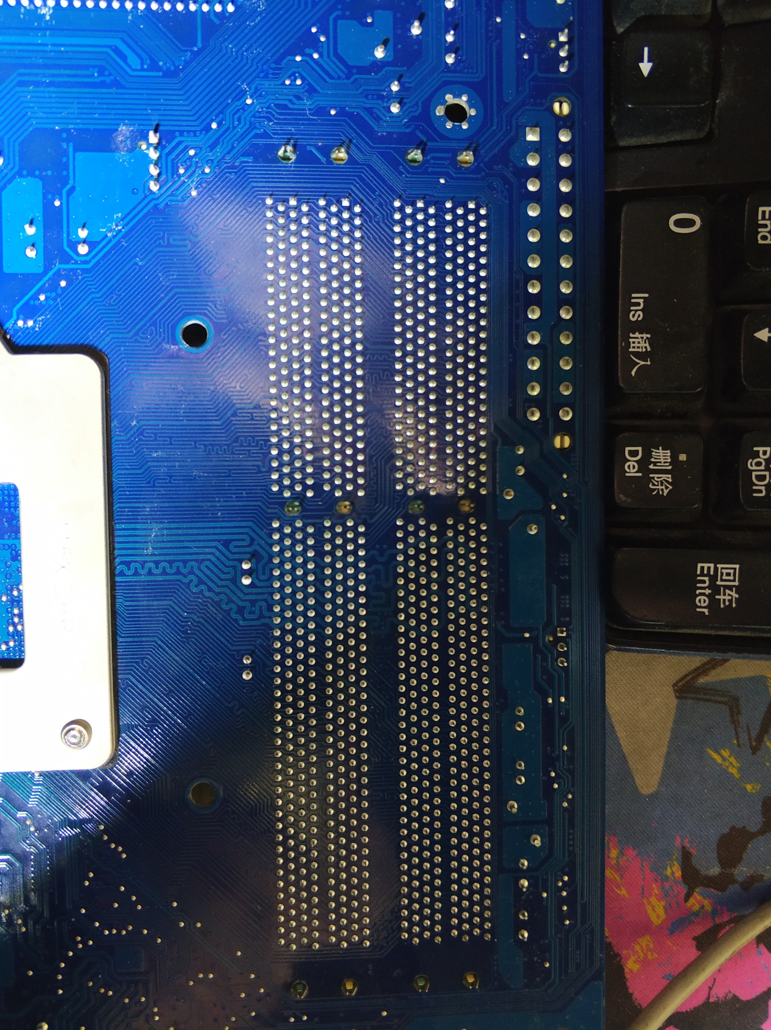

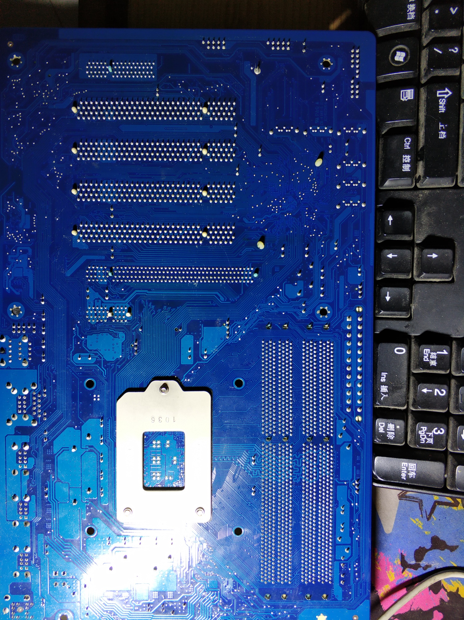

标题: DDR3 236脚 [打印本页]
作者: 过期的可乐    时间: 2019-12-26 00:53
标题: DDR3 236脚
DDR3的内存,无SPD供电,打算飞线,对内存焊点的标号不熟悉,麻烦标一下那个是236脚。多谢
作者: 过期的可乐    时间: 2019-12-26 12:49
请大家帮一下忙。怕飞错线
作者: 短笛魔王喵帕斯    时间: 2019-12-26 14:01
不知道哪个脚你怎么测量的?如果是打值卡的话你直接量他跟背面哪个脚通
作者: 过期的可乐    时间: 2019-12-26 14:25
短笛魔王喵帕斯 发表于 2019-12-26 14:01
不知道哪个脚你怎么测量的?如果是打值卡的话你直接量他跟背面哪个脚通
就是用的打值卡测量的
找到方法了
回家试
作者: falwny2018    时间: 2019-12-28 08:58
没遇上这种故障,无可奉告。 若是碰上,一定找出来。
