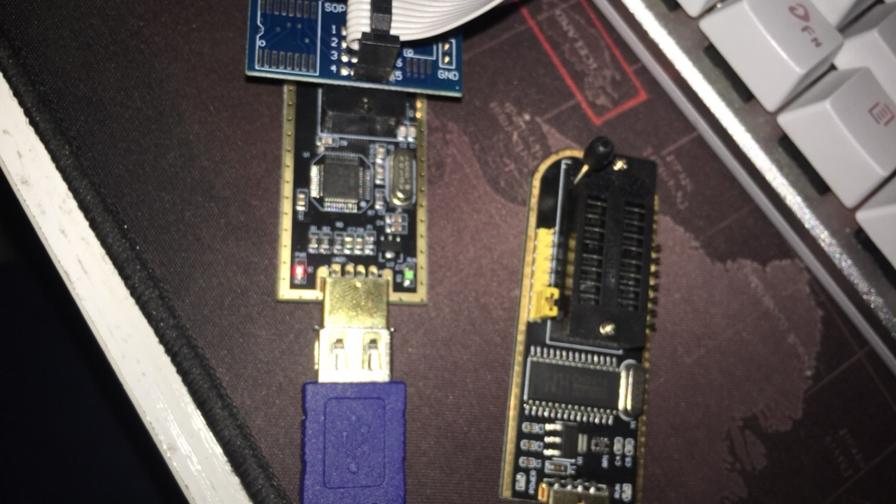

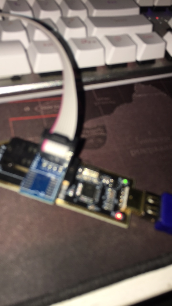

这两个都读不出来我的mx25L6473e bios芯片,怎么办?什么能读出来呢?

可能就只是编程软件不支持这个芯片而已把,CH341A可以试试这个软件,我是在smxdiy下载的不方便转载,百度找一下应该就有,xtw100不清楚能不能用这个软件。

估计是板载,电压不够吧,我猜

我用xtw100是可以支持的,如果软件不识别的话 可以手动选择型号和容量一样的  后面尾号可以不用管,然后直接开刷

编程器选25L6433型号读写可以正常用
作者: 联众电脑医院李    时间: 2020-4-21 10:47
拆下来 然后选个2564的应该都可以
