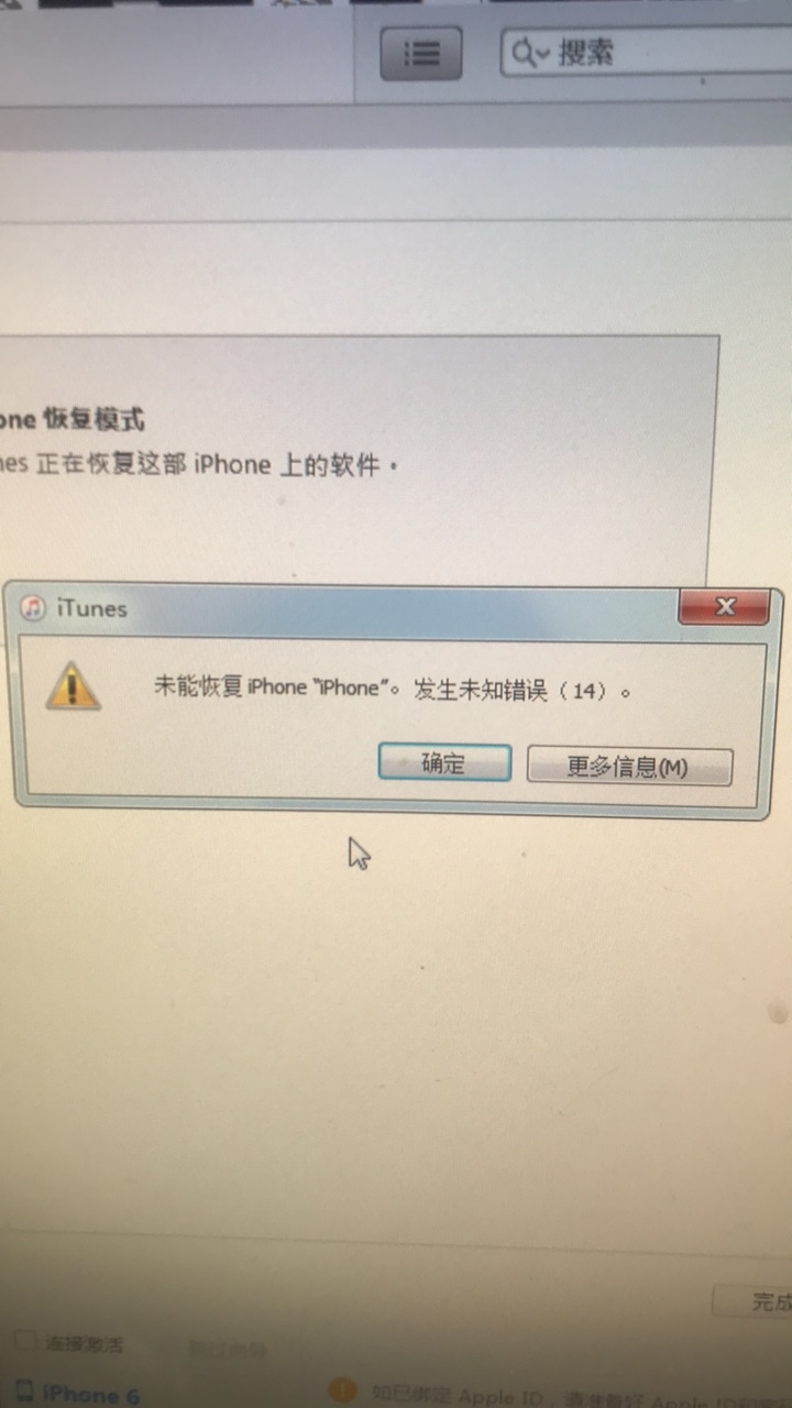

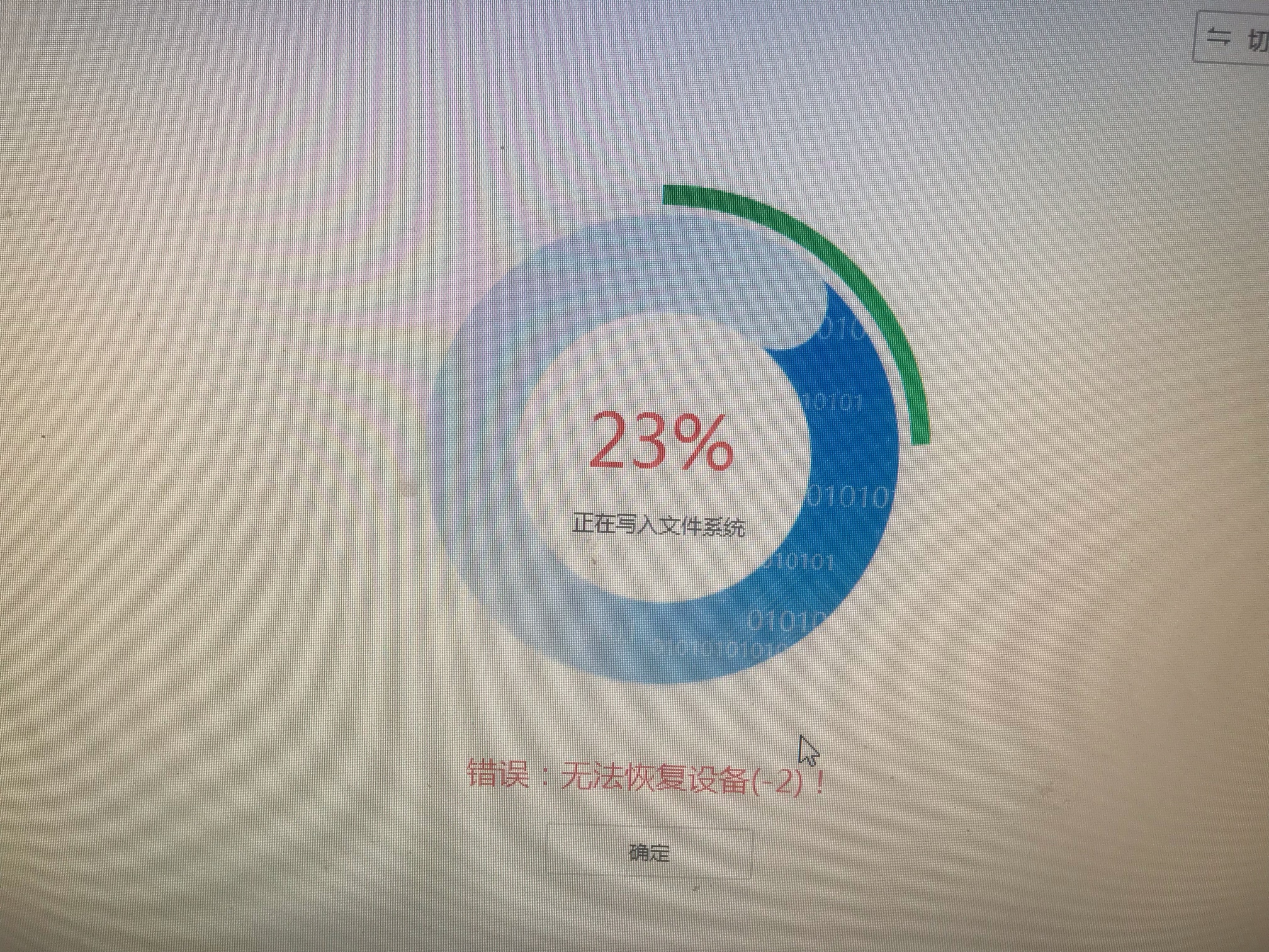

苹果6搬完板爱思刷机到23%报错-2
iTunes报错14是什么问题?
连带码片一块搬了。
作者: xl6792    时间: 2019-12-24 01:24
已解决,硬盘虚焊了
