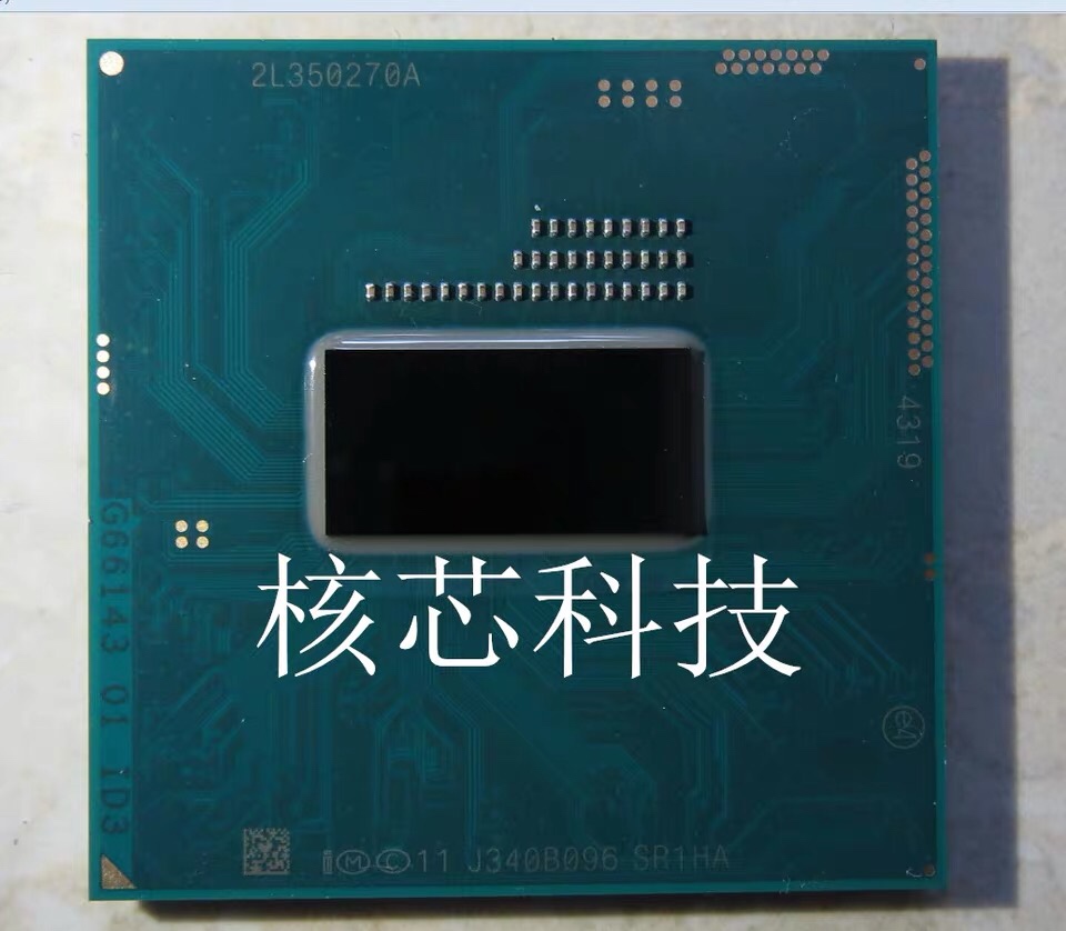

标题: CPU引脚怎么数呢 [打印本页]
作者: 90玩世不恭    时间: 2019-12-20 19:31
标题: CPU引脚怎么数呢
麻烦各位大神   CPU引脚怎么数的
作者: lajidong    时间: 2019-12-20 20:09
小三角为起点,横坐标1,2,3,4,5,6,7,8,9...;纵坐标A,B,C,D,E,F,...,       但不会出现IOQSXZ这六个字母,Y字后就是AA,AB,AC
大致是这样
作者: 无聊林    时间: 2019-12-20 20:13
按两边来数,X边  123456789..............    Y边 ABCDEFG................    这样一个四方体的引脚都标出来了。 你可以试着慢慢数一下。。 数那种946针的。拿个放大镜。看的清晰点,不容易数错! 加油!
作者: zhangxunhai    时间: 2019-12-20 20:37
二楼完全正确,但平时都是维修时针对某一个引脚来查,不会特意去数哪个引脚
作者: 联想笔记本维修    时间: 2019-12-20 20:49
数这干啥,坏了直接换
作者: 90玩世不恭    时间: 2019-12-20 21:24
联想笔记本维修 发表于 2019-12-20 20:49
数这干啥,坏了直接换
改高分屏 飞线用
