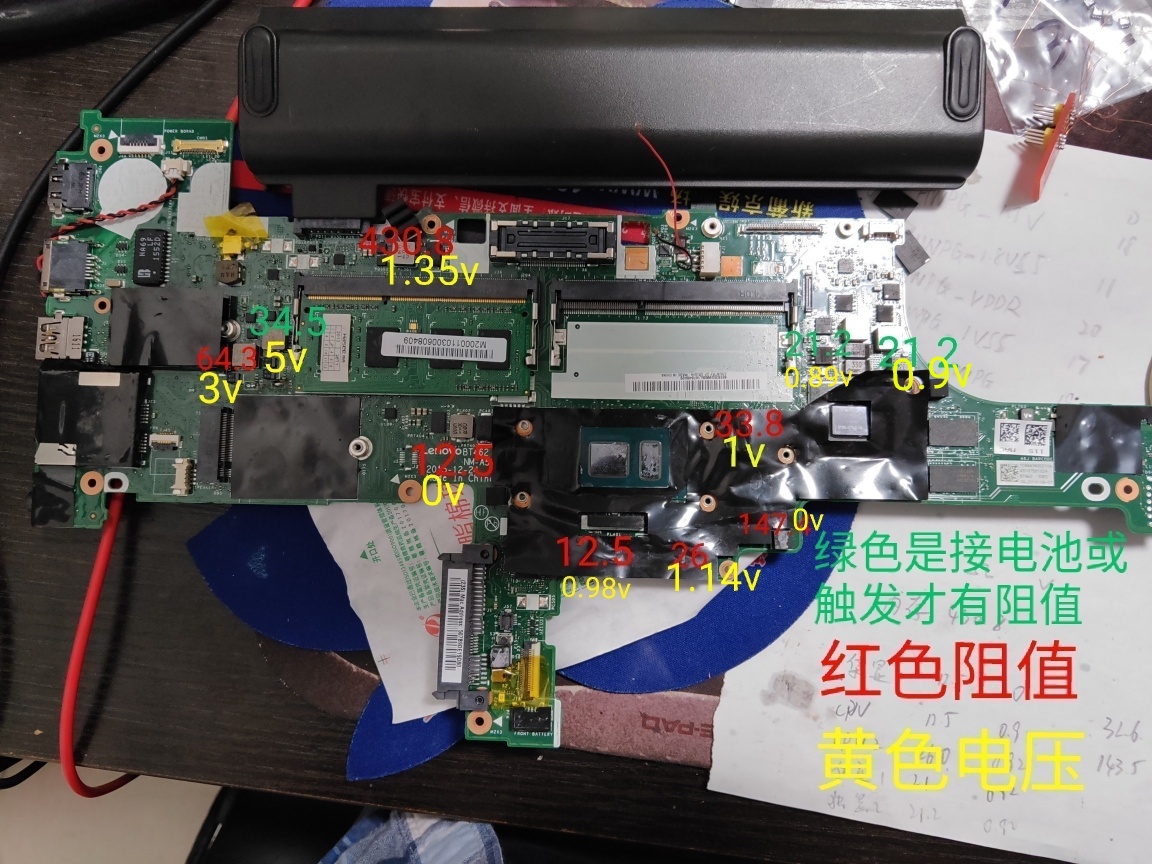

        主板放着坏的。插内存掉电,不插不掉。待机约0.001,触发有2次跳变,最高约0.6v,掉到0v,约40秒后可再次触发。测量各大电感阻值和电池启动瞬间电压如图。开机时听到独显附近有一点啸叫声,掉电瞬间好像听到CPU电感附近有一丁点一丁点“哒”一声。(电池供电)掉电时,公共点9.6v掉到2.6v,缓慢降至1.2v,之后恢复9.6v,此时可再次触发。3v几乎立即掉到0v,5v也在掉电时降到2.9v,跟着缓慢下降。
       总体感觉是保护隔离了后某电容电路放电做成2点多v缓慢下降的表现,判断依据是电压下降过程即使断开可调和电池依然继续和不能打断。         尝试直接刷(未修改me)本站“迅维快修BIOS”,变成插不插内存都掉电。
本站有些贴说集显供电短路击穿CPU,想到都怕,而且的确集显未出电压。但也有其他文章说有些集显进系统才有电压。
        本人业余,希望各位前辈指点一下

额,你这个三五伏怎么感觉不大对劲。。。。。

我也觉得3,5v阻值不太对,裸板二极管档没阻值,但它开始能出3.3和5v,好像3v先先掉的,没有示波器,只能万用表加秒表来比较各电压那个先掉。晚点再比较各电压掉电时间,谢楼上几位回复

3v几乎立即掉到0v  检查下3V对地阻抗 看看是否正常
作者: wuyaping    时间: 2019-12-20 16:15
把cpu供电和集显供电的NCP81382MNTXG供电芯片换了

晚上有空测了一下,只接可调,输入19.8,到公共点19.28,触发19.66,7秒后掉电,掉电时19.78,约6秒后恢复19.28。就是说接可调,间隔13秒左右可再次触发。这样算短路掉电还是缺电源好掉电处理?

用示波器捕捉电压,这样更准确,修过类似,因为瞬间掉电 用示波器看,小分支1.8v电压未达到只有1.3v

换完81381,阻值变成9.3,连下面的81382也变成9.多,第一次通电开机跳变多了,但没上散热器就先断电了。之后再触发就卡电流0.55,跳变很微弱,之后掉电,不能再起。变短路了
是不是说明CPU短了?明天再换一个81381刷刷BIOS吧
