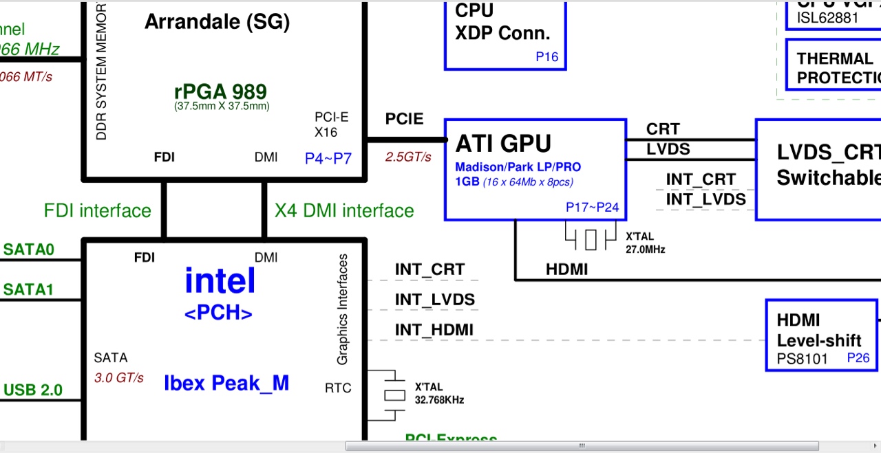

作者: 小博士123    时间: 2019-12-21 13:10
这种一代的,要看如图的支持!
