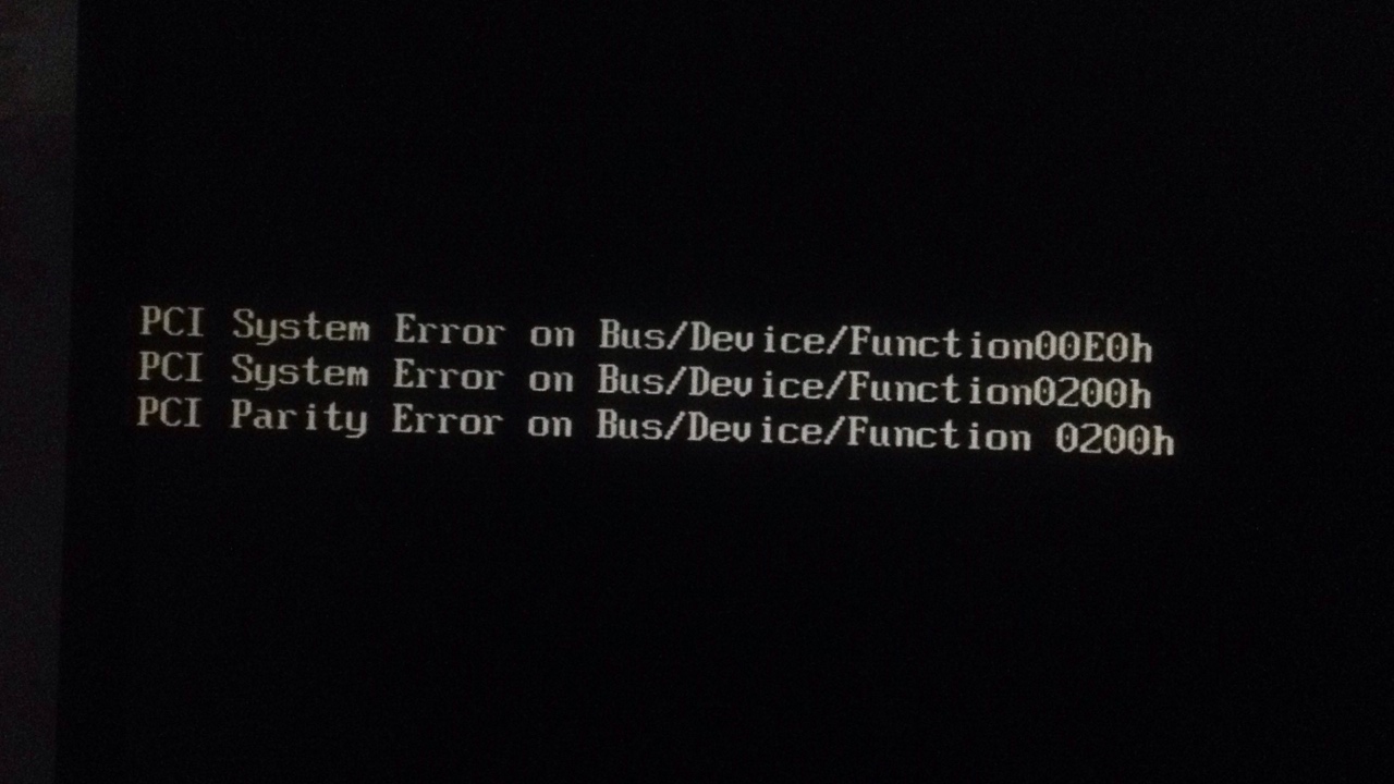

标题: 主机报错 [打印本页]
作者: 维修zhoukou    时间: 2019-12-19 09:22
标题: 主机报错
求救
作者: 2860845293    时间: 2019-12-19 13:03
PCI device 一般指的就是你插在PCI槽的设备,一般有显卡、声卡、内猫等设备,你可以根据情况加载驱动程序。若显示颜色不正,就加显卡驱动,若声卡不是主板自带的就加声卡驱动,若你安装有其它设备,你就看着办吧。
作者: zxwzhm888    时间: 2019-12-20 10:47
楼主,台式机吗?啥配置?..........
作者: 维修zhoukou    时间: 2019-12-21 07:24
zxwzhm888 发表于 2019-12-20 10:47
楼主,台式机吗?啥配置?..........
台式机,478
作者: 光明傲雪    时间: 2019-12-22 09:57
先最小化.最好用板载显卡先试一下(也就是拔掉pci槽上所有的板卡),
作者: 维修zhoukou    时间: 2019-12-22 13:41
光明傲雪 发表于 2019-12-22 09:57
先最小化.最好用板载显卡先试一下(也就是拔掉pci槽上所有的板卡),
pci上面没有插卡
作者: 张闲逛    时间: 2019-12-23 06:16
我记得东芝笔记本显卡有问题就报这个错误,楼主参考下
作者: sqh0079    时间: 2020-1-7 14:01
网上找匹配的BIOS刷吧
作者: andychensp    时间: 2020-1-13 12:56
提示: 作者被禁止或删除 内容自动屏蔽
作者: q3611323    时间: 2020-1-13 13:05
看看是不是需要BIOS里关闭什么
