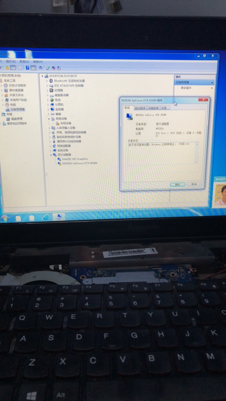

电压有3.3  0.9 1.05 1.35(已经改反馈电阻输出1.5)显存8颗  淘宝买的有铅 全部重上的新显存   叹号依旧43啊   头疼欲裂   难道显卡坏了  或者脱焊?

刷一下BIOS试试,我之前遇过一个台式机显卡 K2000,刷BIOS修复的
刷过了咯
作者: 联想笔记本维修    时间: 2019-12-18 20:04
找个测显卡的软件试试,网上有教程

找个测显卡的软件试试,网上有教程
比如呢?  我知道几个测显存的  但也是老版本显卡核心用的

作者: 王立博    时间: 2019-12-19 23:31
43代码有九成的几率是显卡坏了。
作者: S756559306    时间: 2019-12-20 16:26
某路有短路 断路 显存颗粒有问题或供电有问题就这样
作者: 不会修斯基    时间: 2019-12-20 18:08
43优先考虑显卡,你先换显存顺序错了
作者: dlq11291008    时间: 2019-12-20 18:41
显卡显存,bios都要考虑进去
