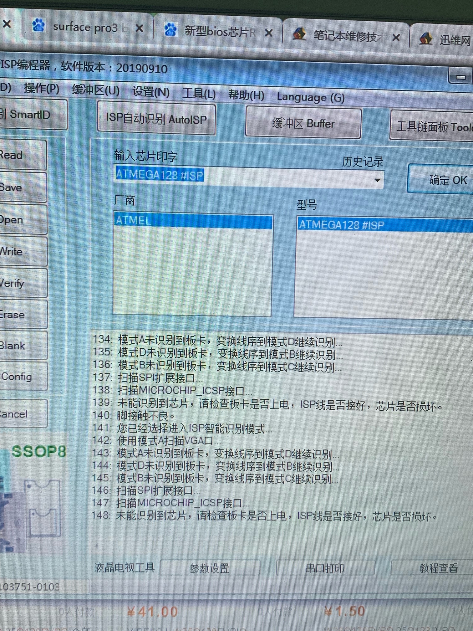

普通带引脚的bios芯片都可以,唯独这种的焊接好就是识别不了,求助论坛的大神们难道是编程器坏了?

这种转接板不焊盘不好往上装,你量下BIOS脚位有短路的
作者: 联想笔记本维修    时间: 2019-12-18 20:05
你焊短路了,芯片下面要用绝缘胶带固定

剪一点高温胶带把芯片的低部也就是地贴主再焊。我遇到过可以编程的

芯片已经坏了,,,芯片下面接地,要做绝缘。

晶片厂商是华邦 WINBOND 但你选择ATMEL 好像也不行

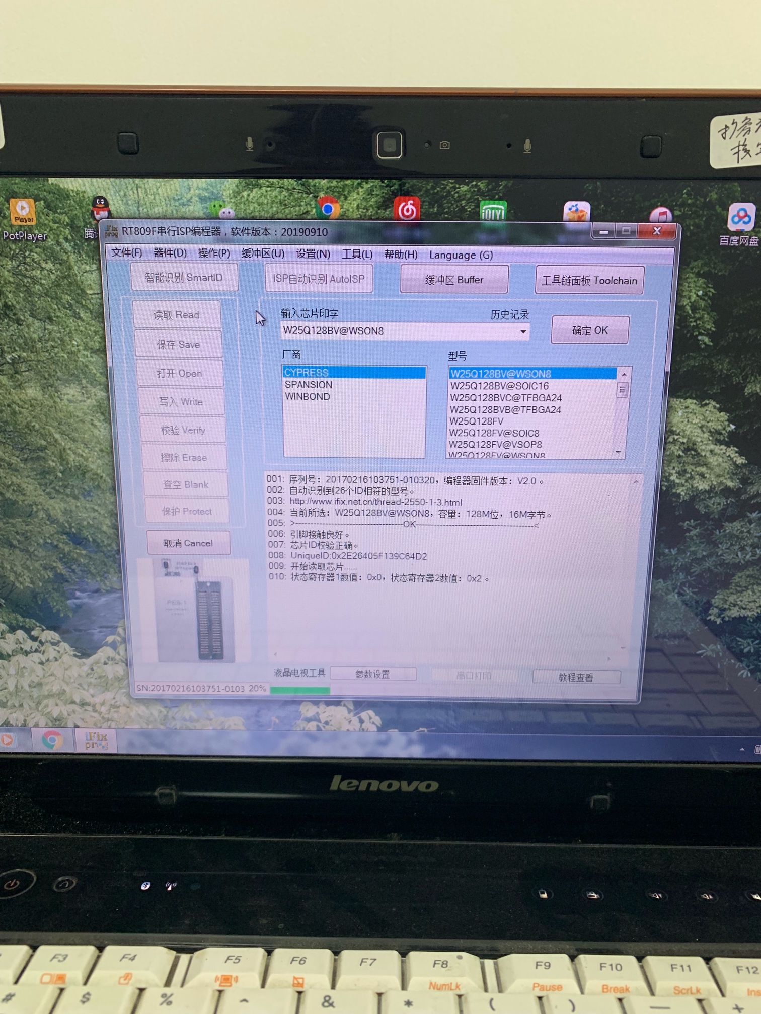

可以了,就是那个芯片转接小板上面的焊盘引脚太长,导致芯片下面接地的那块全练一起了,我用绿油把焊盘涂住一些,只留出焊接8个引脚的位置,就可以识别芯片并读取了
作者: 今生赖上静    时间: 2019-12-19 14:15
TYYTW 发表于 2019-12-18 18:23
哪里芯片?打印机?
这个是surface pro3的bios芯片,16M的,加电0.4不显还掉电,已经刷写好了机器也正常了
