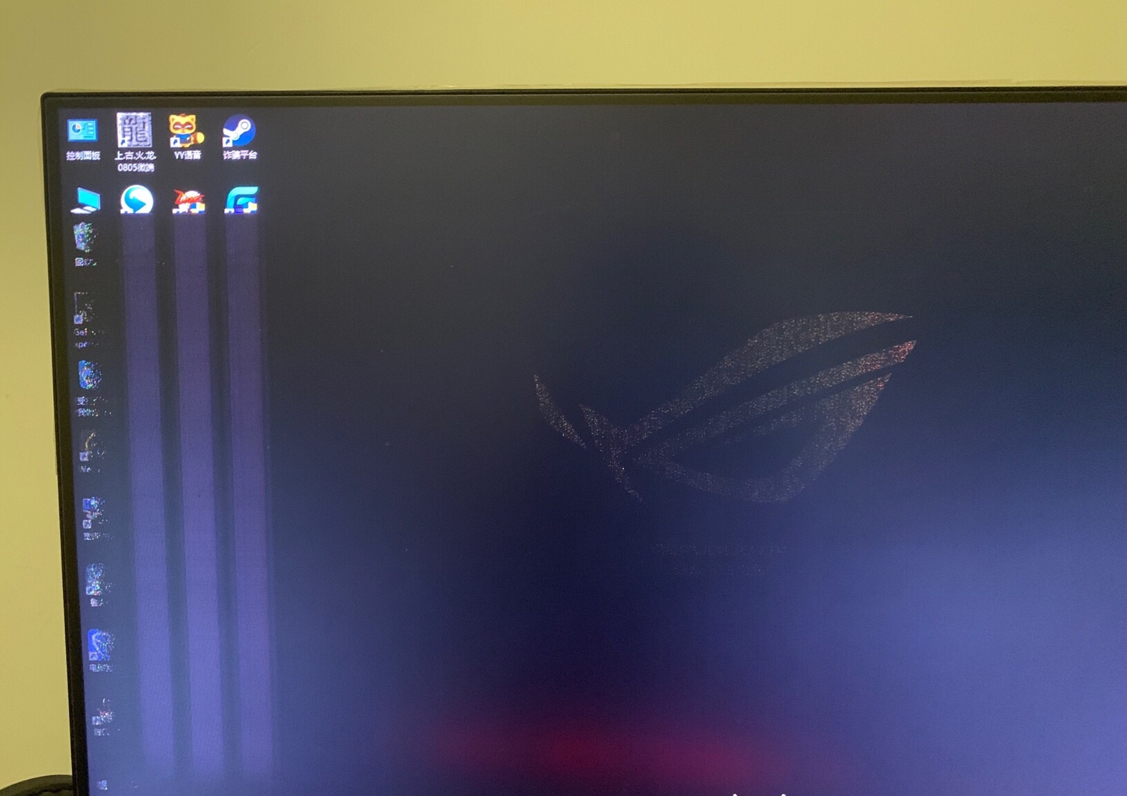

各位大师,这看着像屏坏了,还是逻辑板?
作者: 焦作邦尼    时间: 2019-12-19 18:32
屏坏 屏电路
作者: 哈罗520    时间: 2019-12-19 20:18
焦作邦尼 发表于 2019-12-19 18:32
屏坏 屏电路
屏电路的话值得修一下

屏的问题
作者: 87221297    时间: 2019-12-22 19:14
屏幕坏了,只有屏幕才会出现这个问题

屏边板,VGH VGL 测下VGH一般26V左右 VGL -6V左右
作者: 下个路口!见    时间: 2020-1-30 14:23
屏要是没人为损坏或者没有因为设置不当导致它提前老化的情况,不是那么容易出问题的
拆开来看看呗,估计是逻辑板的问题,

作者: 鸠摩智2019    时间: 2020-2-8 16:17
这2个电压 测量点在哪里啊
