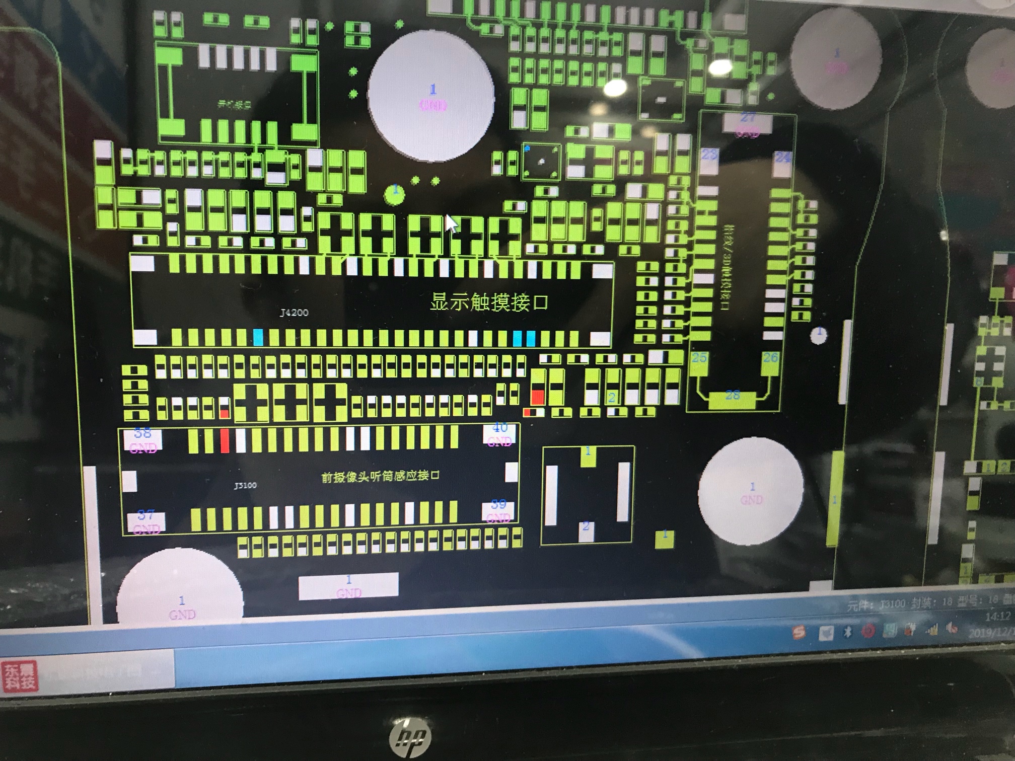

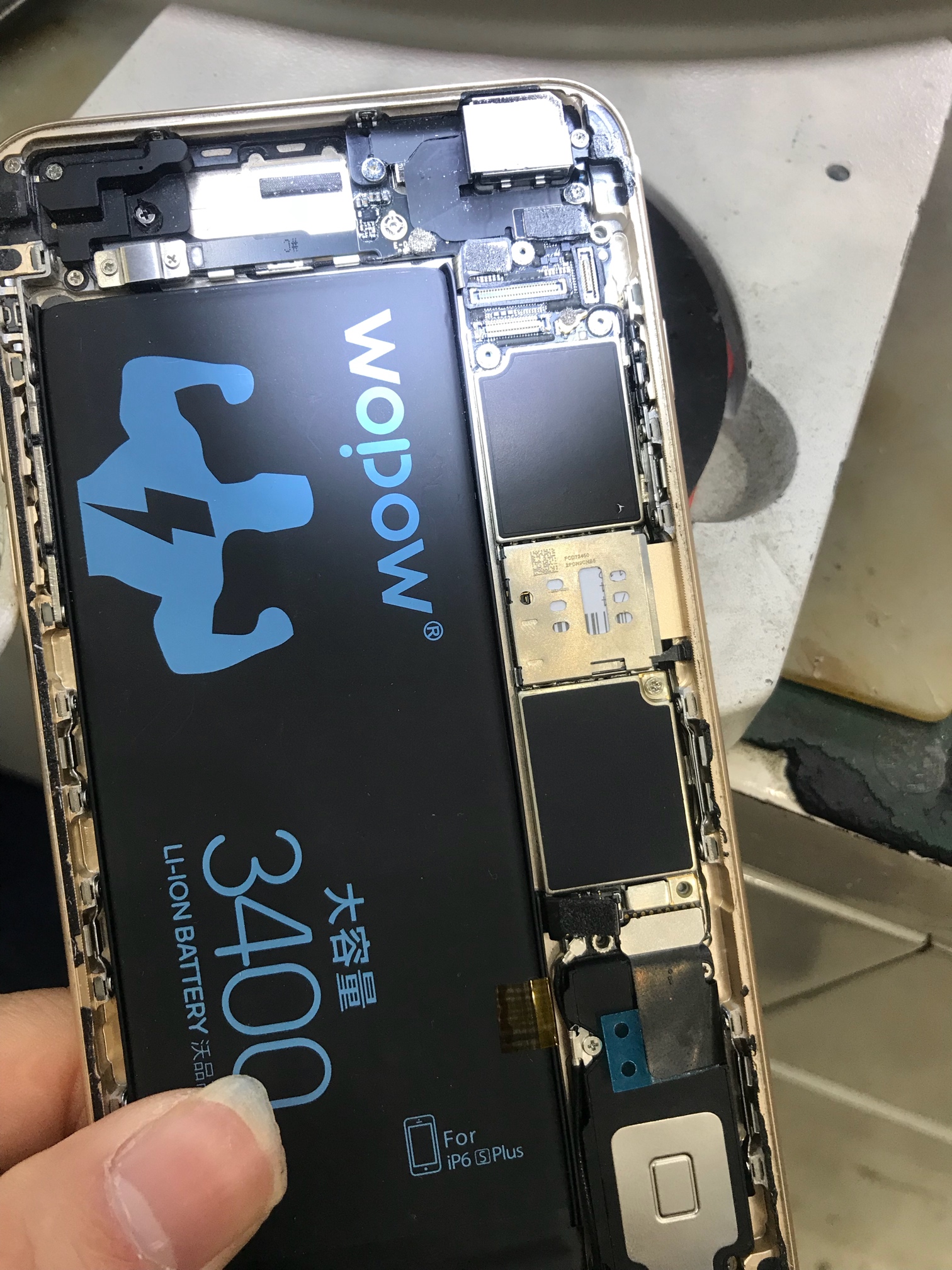

苹果6splus前置摄像头打不开,听筒没声音,首先想到的就是更换前置排线,故障依旧,测阻值一遍测完发现全部正常,又找个排线测试发现还是不能打开,听筒也没声音,那在开机测供电发现有一个1.2v和2.85v供电没有出来,就在这时候又来了顾客6sp换电池的,想着用他的排线测试下,一测试都正常了,配件质量不行多走弯路,
