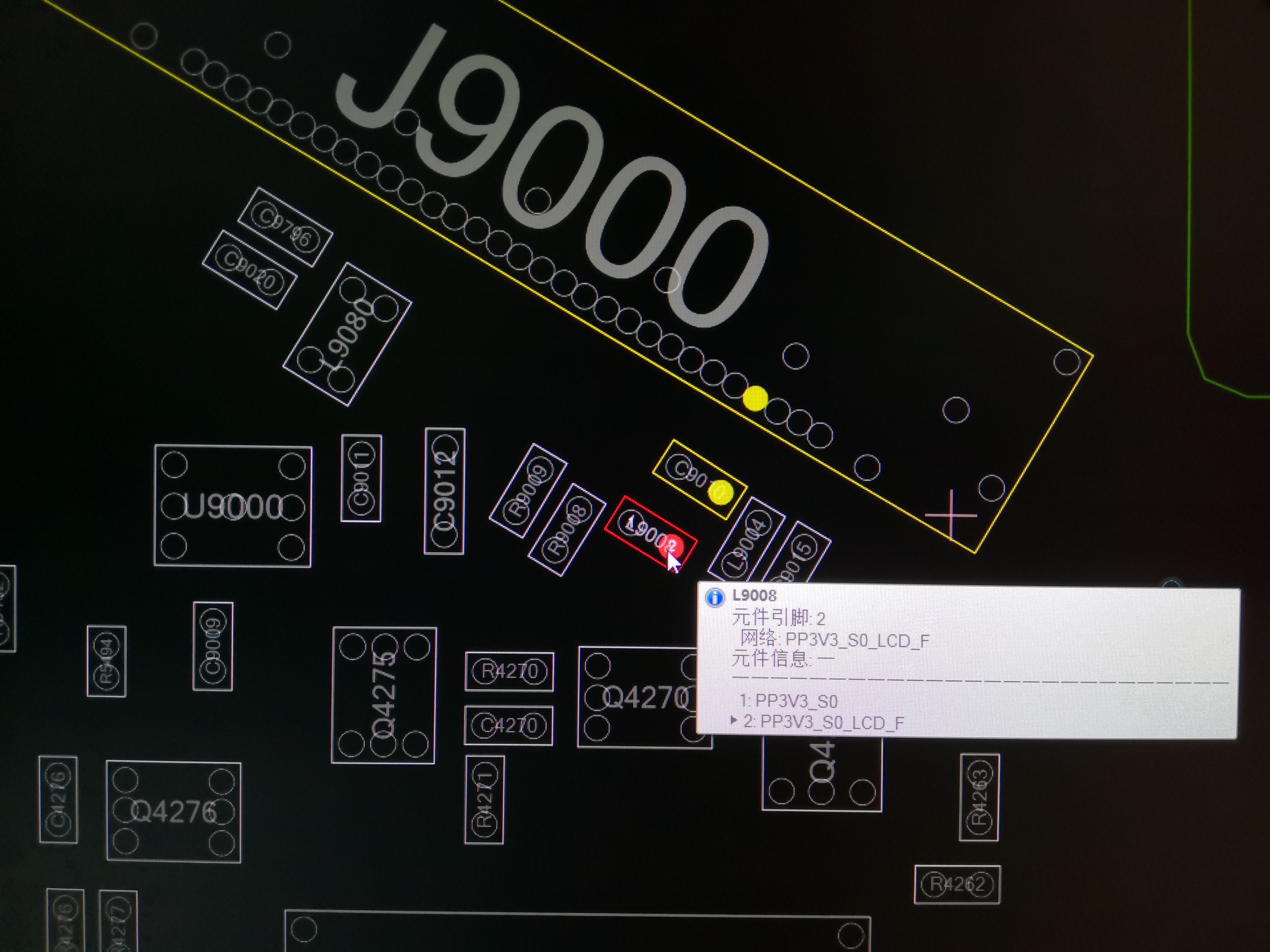

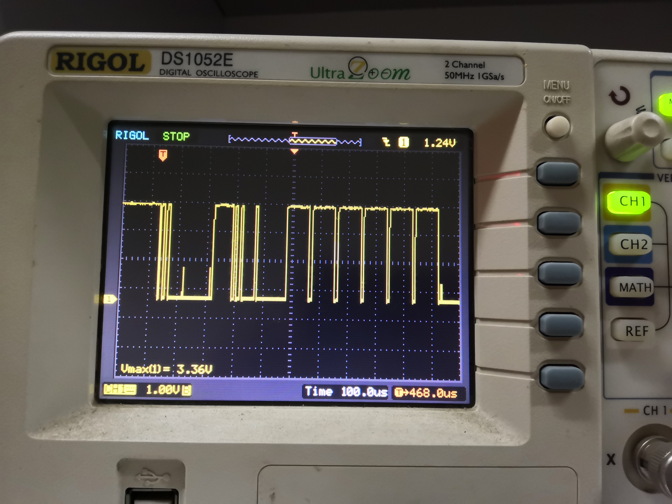

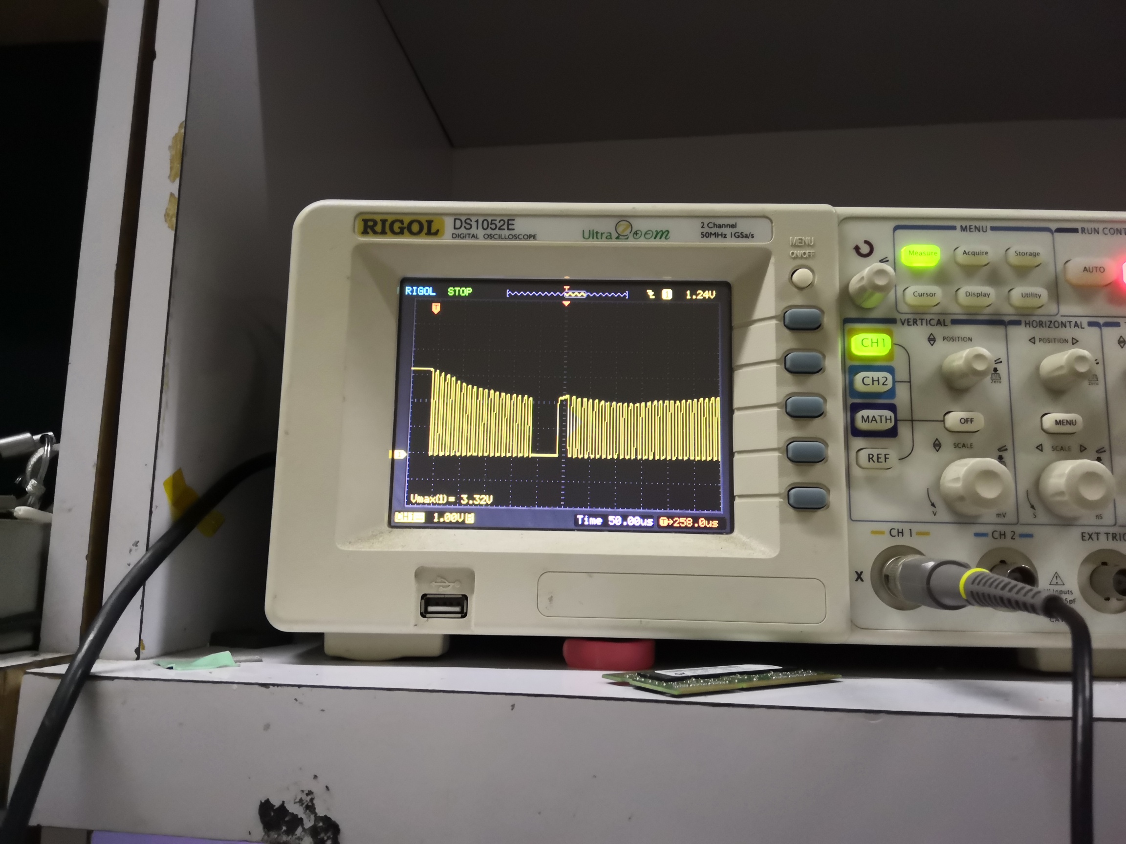

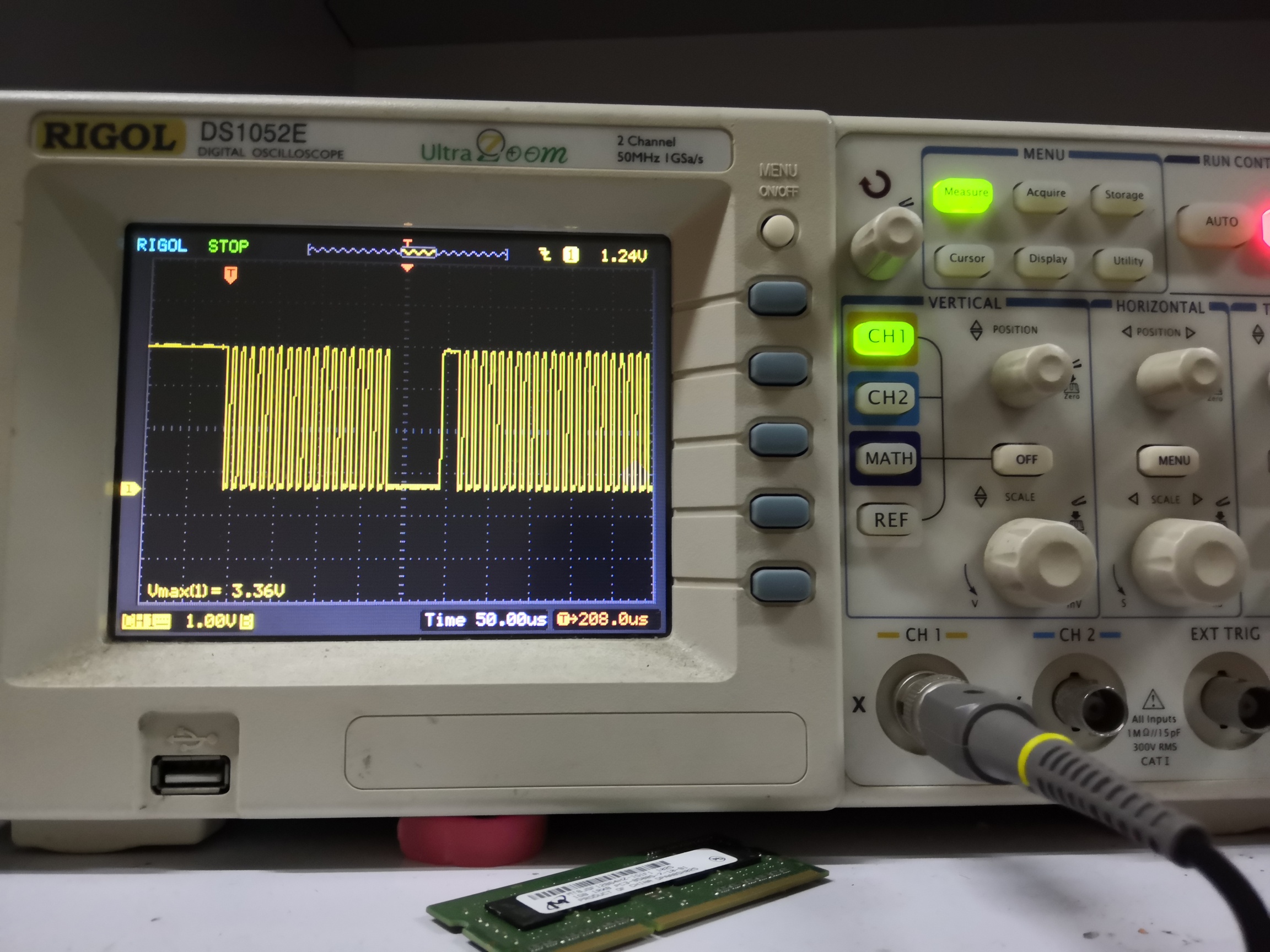

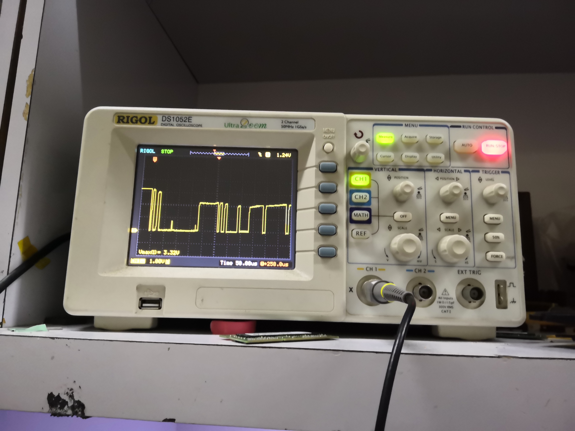

机器开机有启动声音,进系统声音,大小写灯正常。
开始走了弯路去修3.3v,刷BIOS都没解决。论坛有多例没解决。后来用了闲了N年的老古董示波器才找到问题。就是读屏异常。
波形很奇怪,电压偏低。
这是修好的波形
就是这个电感坏了。奇怪开始测好像电压是正常的。用万用表测阻值也是突高突低的。

图片1 和 图片2 都是那里测量的波形

屏的EDID数据和时钟,在J9000  6脚和7脚
