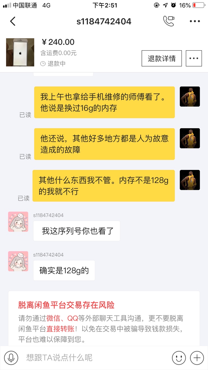

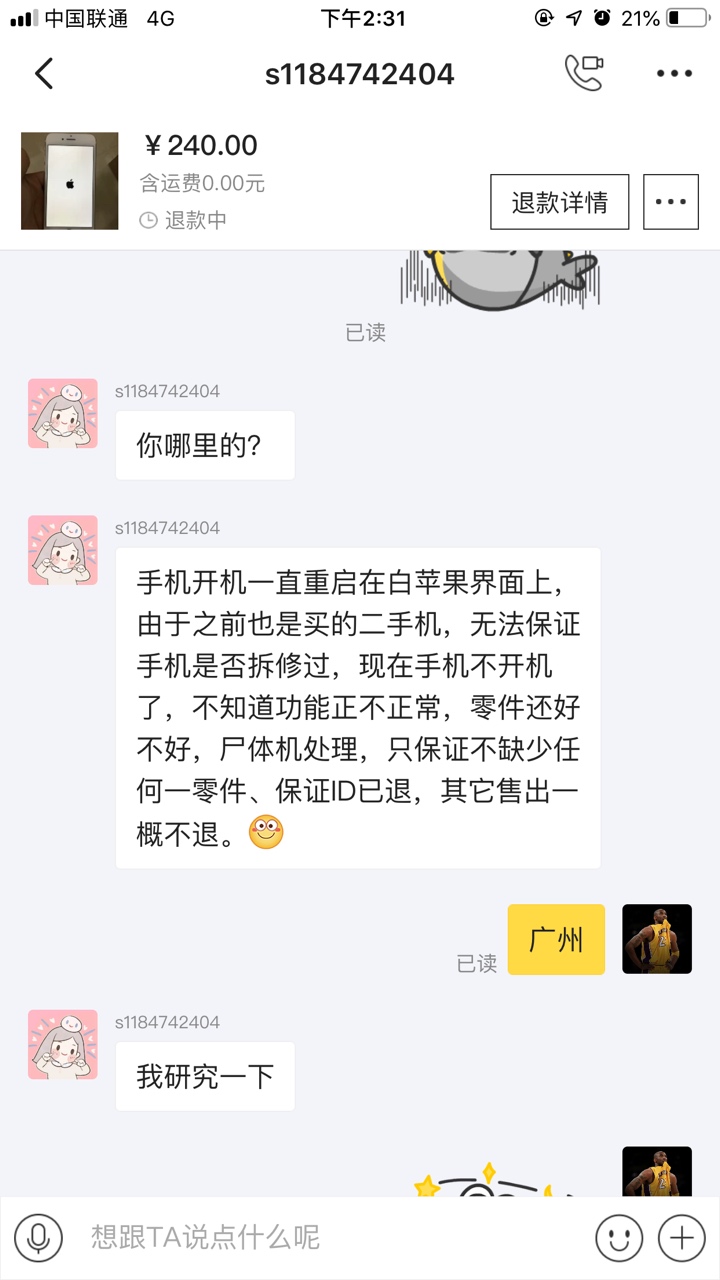

闲逛咸鱼时无意看到240的小7,说摔了无限白苹果重启,当时在联想导致无限白苹果重启的原因。觉得有搞头。重要他是128g

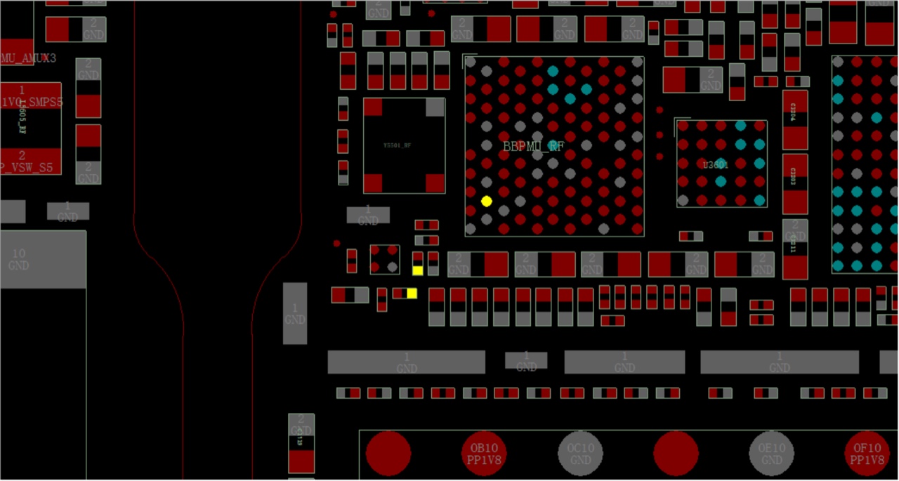

拆箱开机。发现可以开机进去激活界面。还以为捡了个大便宜。看到左上角正在搜索。空欢喜一场。无串号无基带。马上拆机观察基带电源部分。看到一个电阻和电容一坨锡接起来。打开鑫制造看点位。好像是基带的维持信号。果断把锡挑掉。
装机开机看到无sim开,串号也来了。

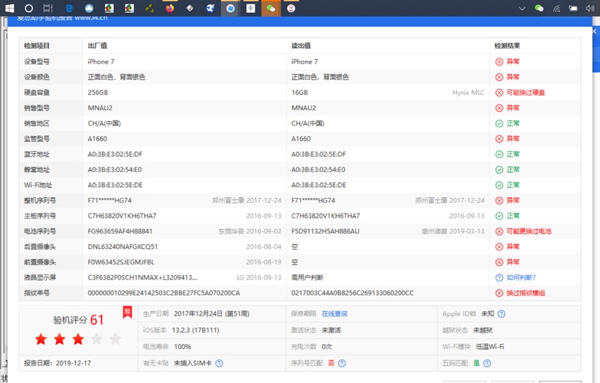

迅速从料板拆个装回。可以接电脑了。看爱思吓我一跳

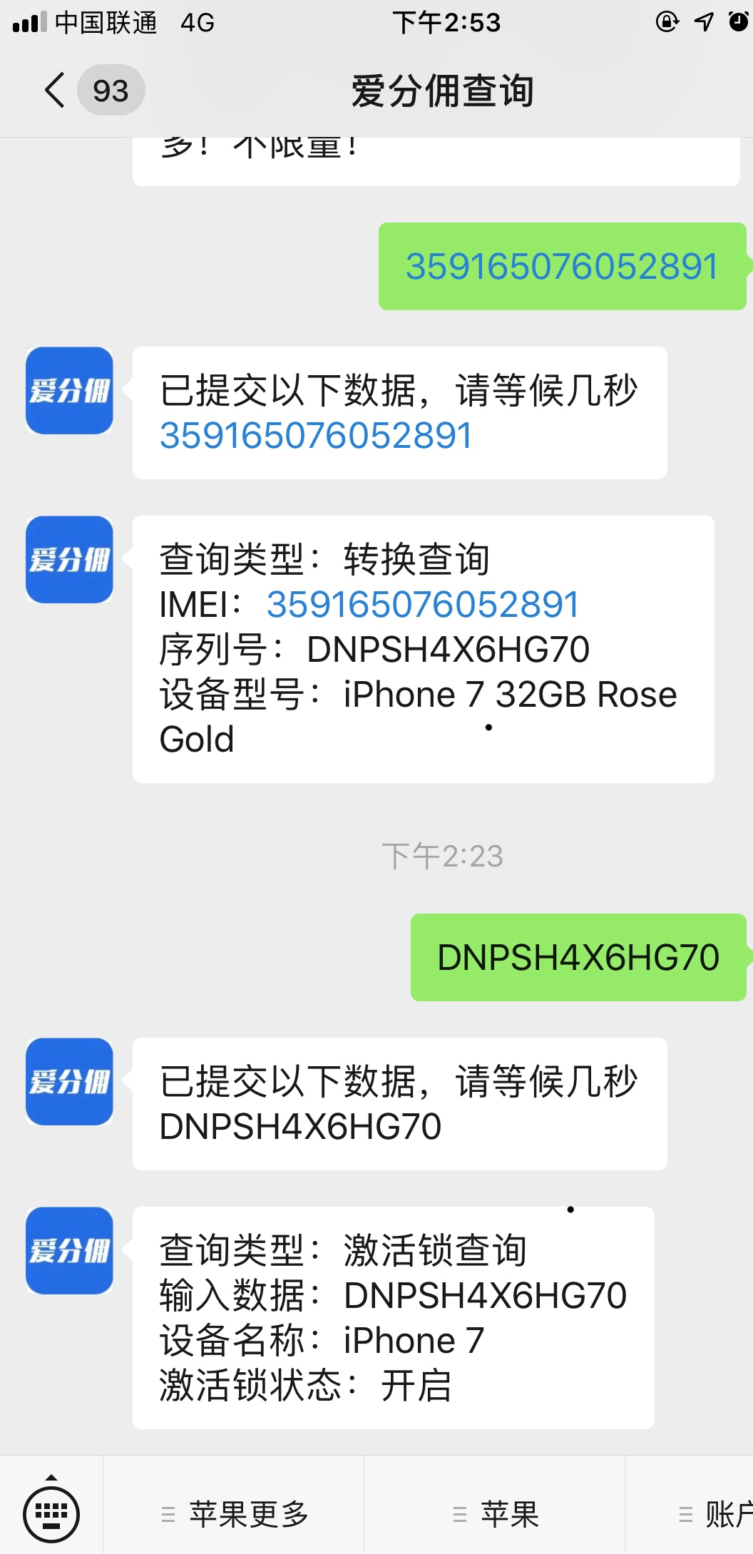

再查一下imei码。然后你们就可以想象一下他当时的整个思路坑人
作者: 清风微凉    时间: 2019-12-17 15:28
容量不对,找客服应该可以退
