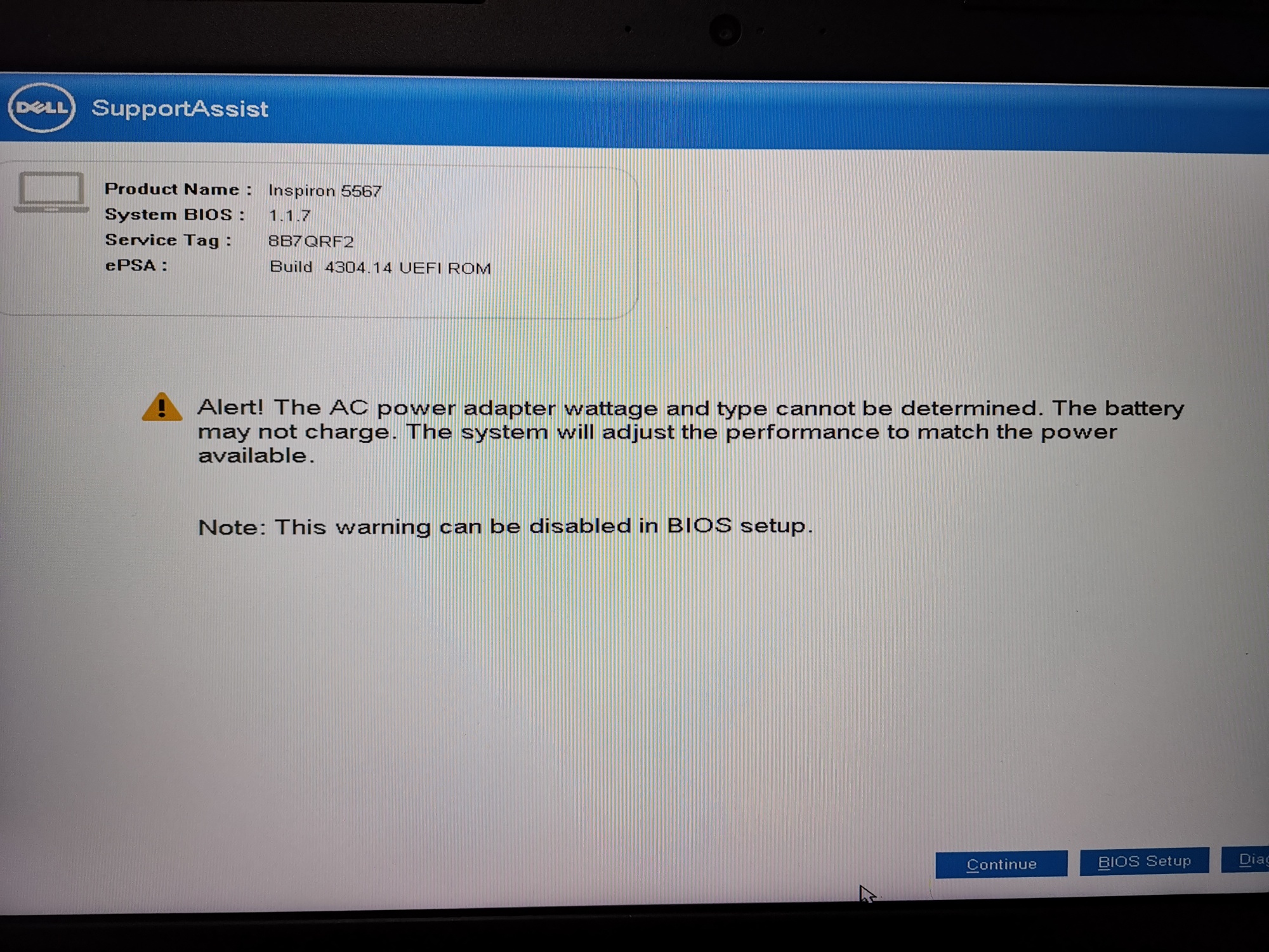

各位大哥,帮忙看下,戴尔笔记本电脑开机显示无法确认电源适配器,进入界面后看电池显示电源已连接,未充电

这个是原装的,之前一直用的好好的,就前几天两天没开机,然后开机就报这个错,进入桌面后电池图标显示电源已连接,未充电

我用我同学的戴尔电源适配器插上去也是提示这个,但是用我的适配器插在他的电脑上可以正常使用

电源的问题楼主已经排除了,那肯定就是主板的问题了。一般是主板的检测电路有问题,需要找专业人士修主板了。不修的话也可以用,可以进BIOS把电源报警选项关闭,开机就不会报警了。

问题明显是出在PS_ID产生电路。

一股糊味,明显主板上的中间针检测电路咯
作者: zhaozehua0703    时间: 2019-12-18 00:37
这个是主板的问题,EC资料报错,或者EC芯片不良,需要修主板的
