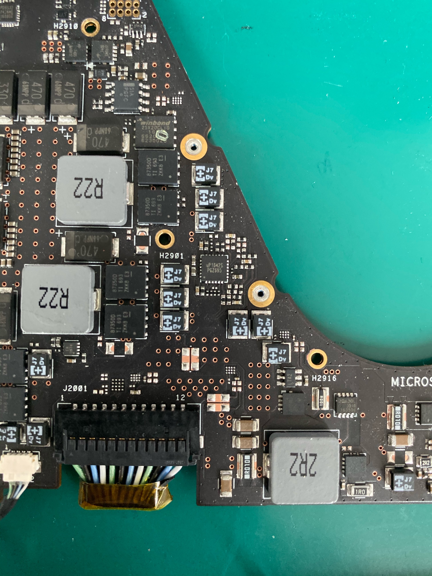

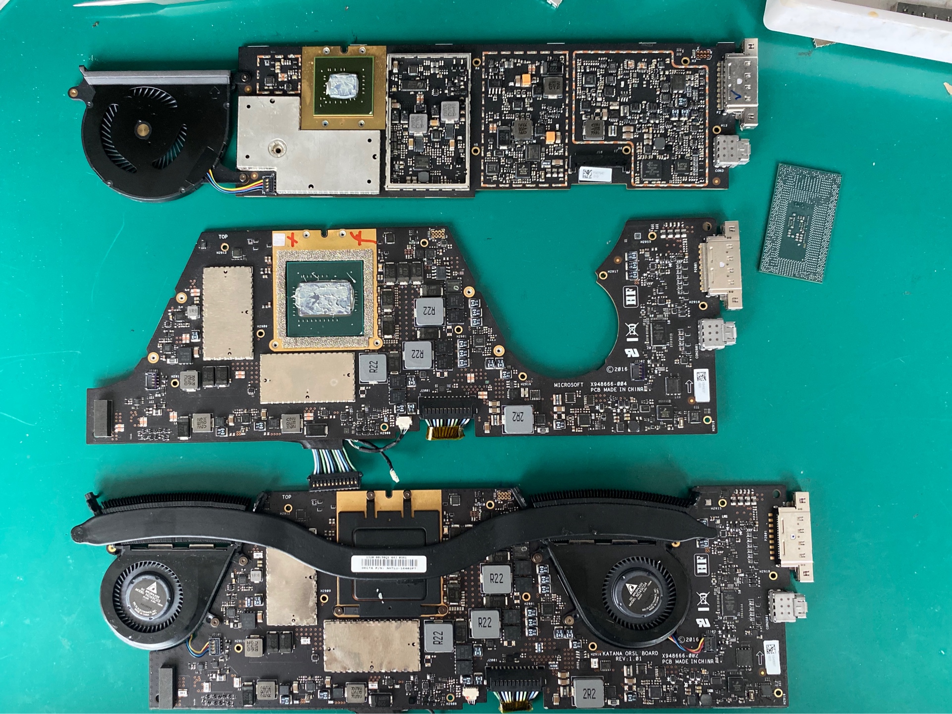

不认独显好像通病,不知道是不是这个问题
作者: 475798291    时间: 2019-12-17 09:36
机器必须要用电池才可以用独显  单用适配器进系统是认不到独显的   而且这个独显的阻值我记得是1欧姆
作者: 小汪0626    时间: 2019-12-17 10:22
在哪边能测到呢
