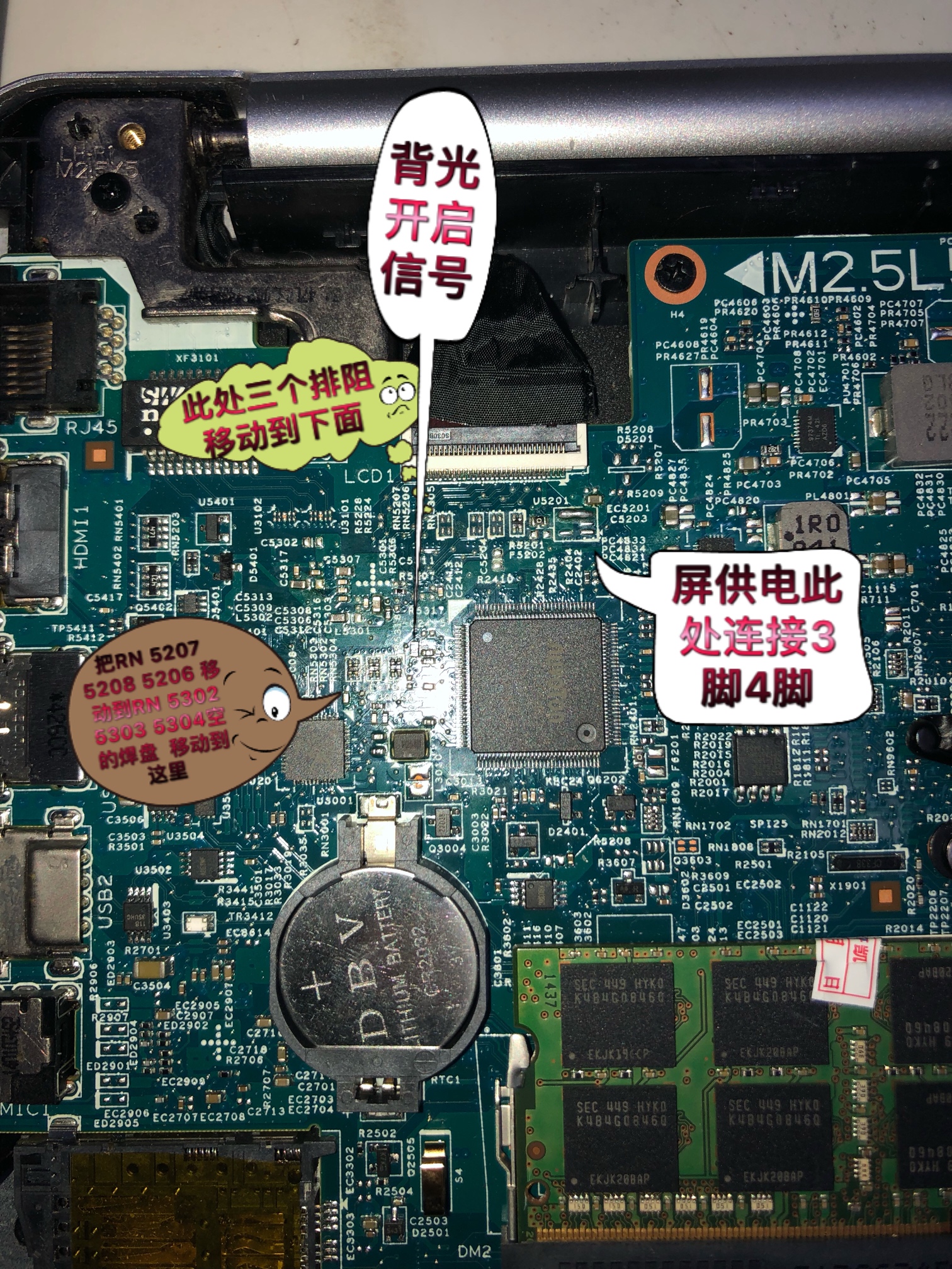

做了个7537修改高清的移动位置图   方便需要改屏的快速换高分屏   没什么技术含量就是方便大家

屏线不用换吗?LVDS屏一般是40针接口,常见EDP屏是30针接口的吧
作者: 542565941    时间: 2019-12-17 11:33
这个我以前改过就是不用换屏线直接改电路就OK
作者: 90玩世不恭    时间: 2019-12-17 12:06
啊  不用换屏线的吗   40针的啊

楼主屏线不用动吧
作者: 90玩世不恭    时间: 2020-8-17 01:22
Linshengqiang 发表于 2020-08-14 16:58
楼主屏线不用动吧
屏线要换的  edp 30针高分
作者: 王大超    时间: 2020-8-17 23:06
作者: 90玩世不恭    时间: 2020-8-22 18:34
要换的  30针edo点亮
屏线缺一对信号线  你怎么改的

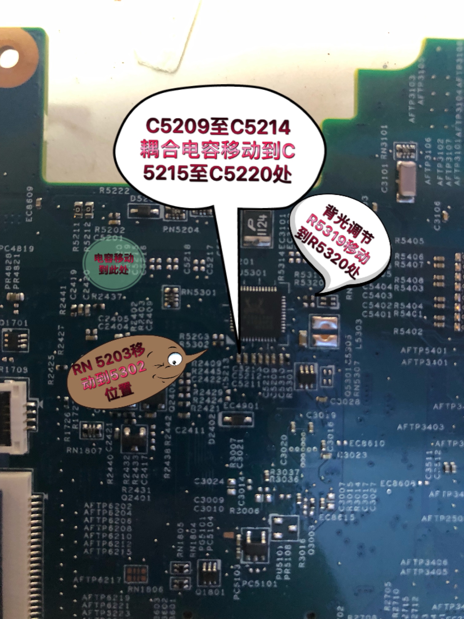

作者: ne555p    时间: 2020-9-2 21:33
朋友,你图片里的标示RN5203移动到5302位置,但是我的主板上面这个电阻一开始就是在5302的位置上,那这样的话这个电阻还改不改啊
作者: ne555p    时间: 2020-9-11 12:19
按照楼主的方法改完了,这个改法比几年前百度贴吧有一个帖子的改法要简单,那个好像是完全按照7537高配主板改的,除了移动这些元件以外,还加了好几个元件,去掉了一大堆元件,包括图二那个芯片也去掉了。但是楼主这种改法又简单还能用,没有任何异常。不知道什么原理。

作者: 90玩世不恭    时间: 2020-9-23 13:03
不动它就是了
不会修斯基 发表于 2020-09-21 15:03
改造的屏线是自己定制的还是买的
有的卖   因为有i7版高分
作者: 90玩世不恭    时间: 2020-9-23 13:07
满足edp就行了  多余部分不管  当然前提是bios默认支持edp  要是要改bios我就不会了  那个貌似要对应的配置工具
作者: ne555p    时间: 2020-10-1 19:53
Kdemin 发表于 2020-9-21 15:47
请问你的按这个改完怎么样了,我也想改一下
改完了用着呢,效果比原来的屏幕强太多了,图像细腻可视角度宽。
