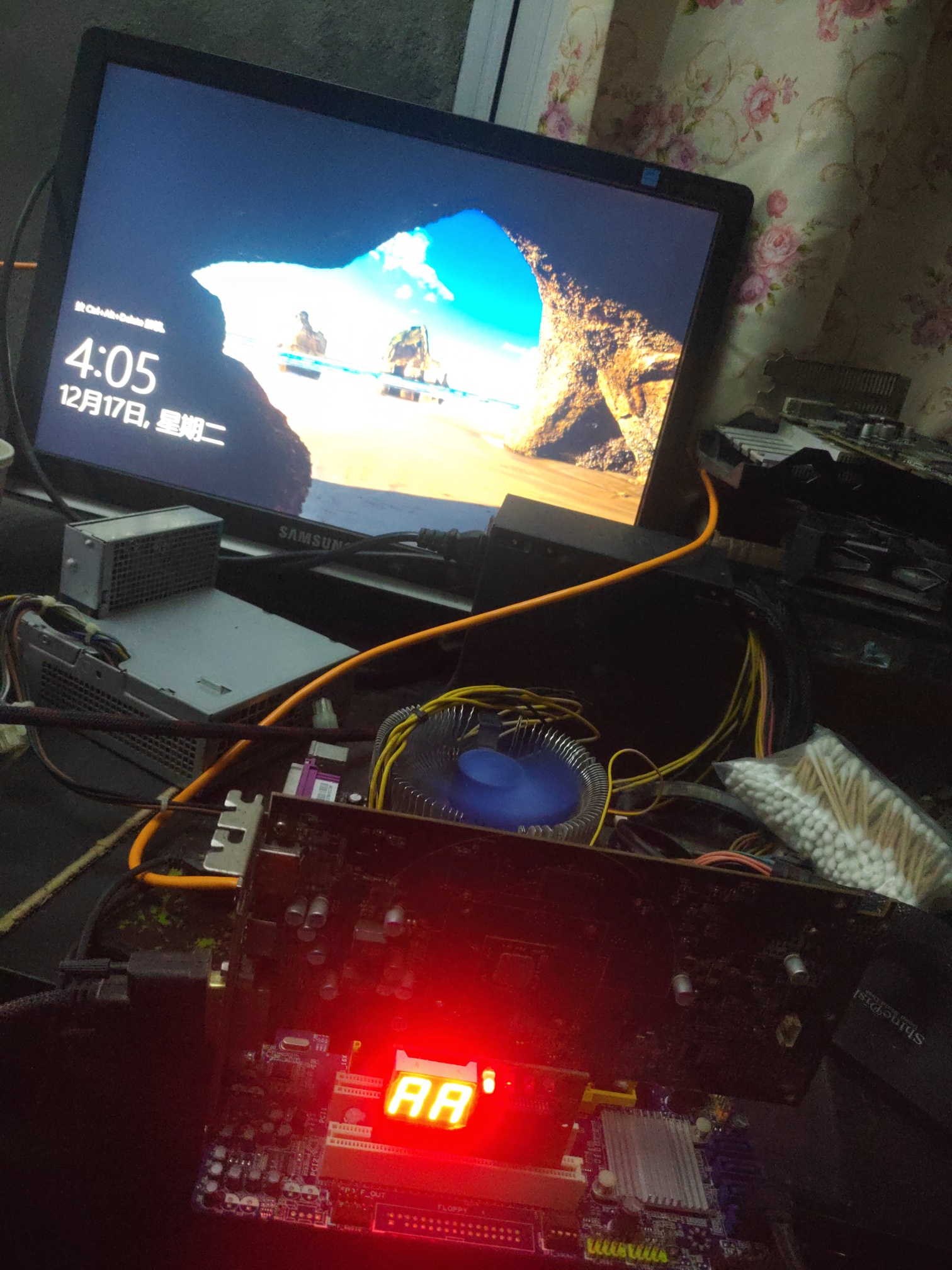

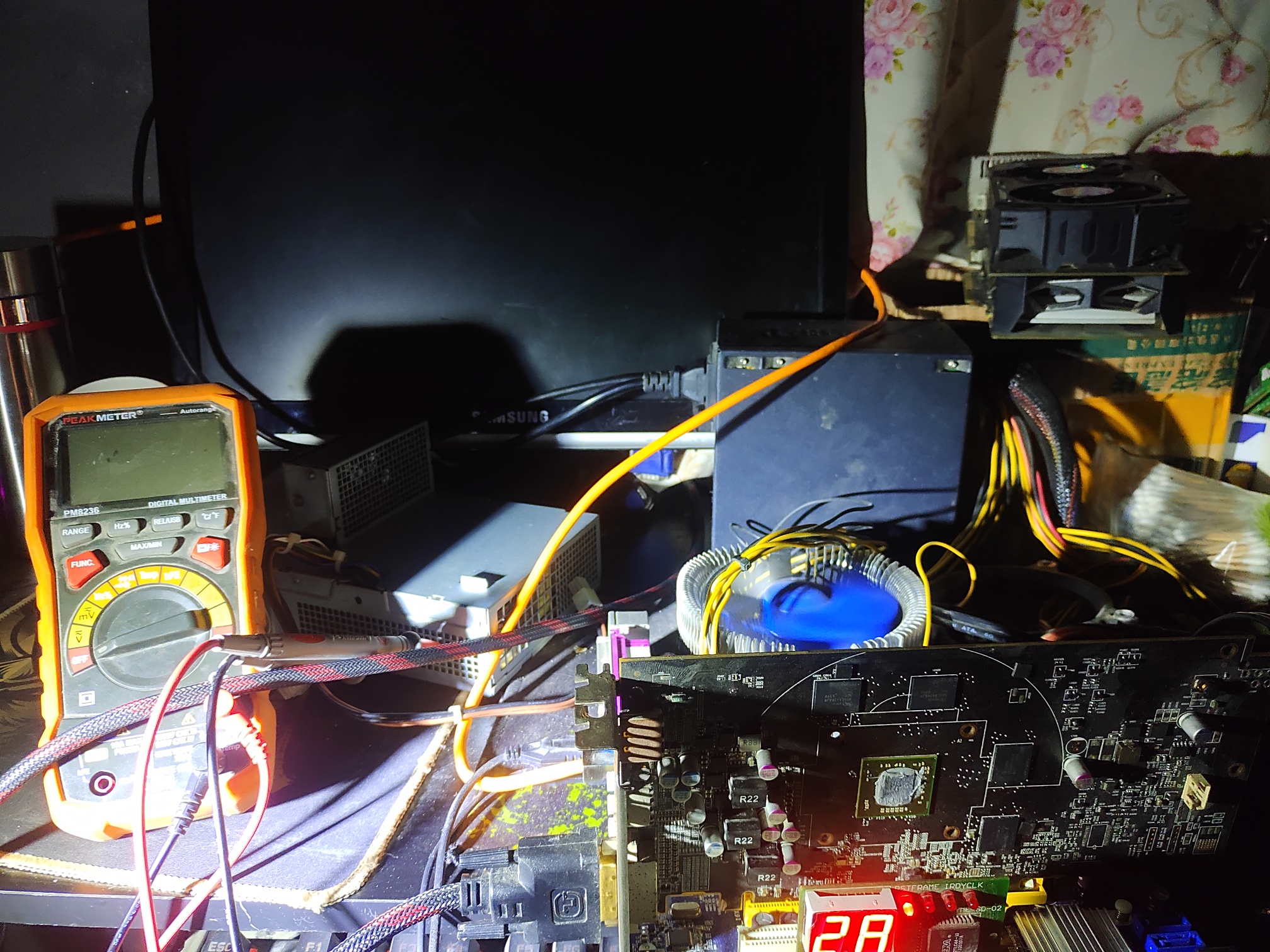

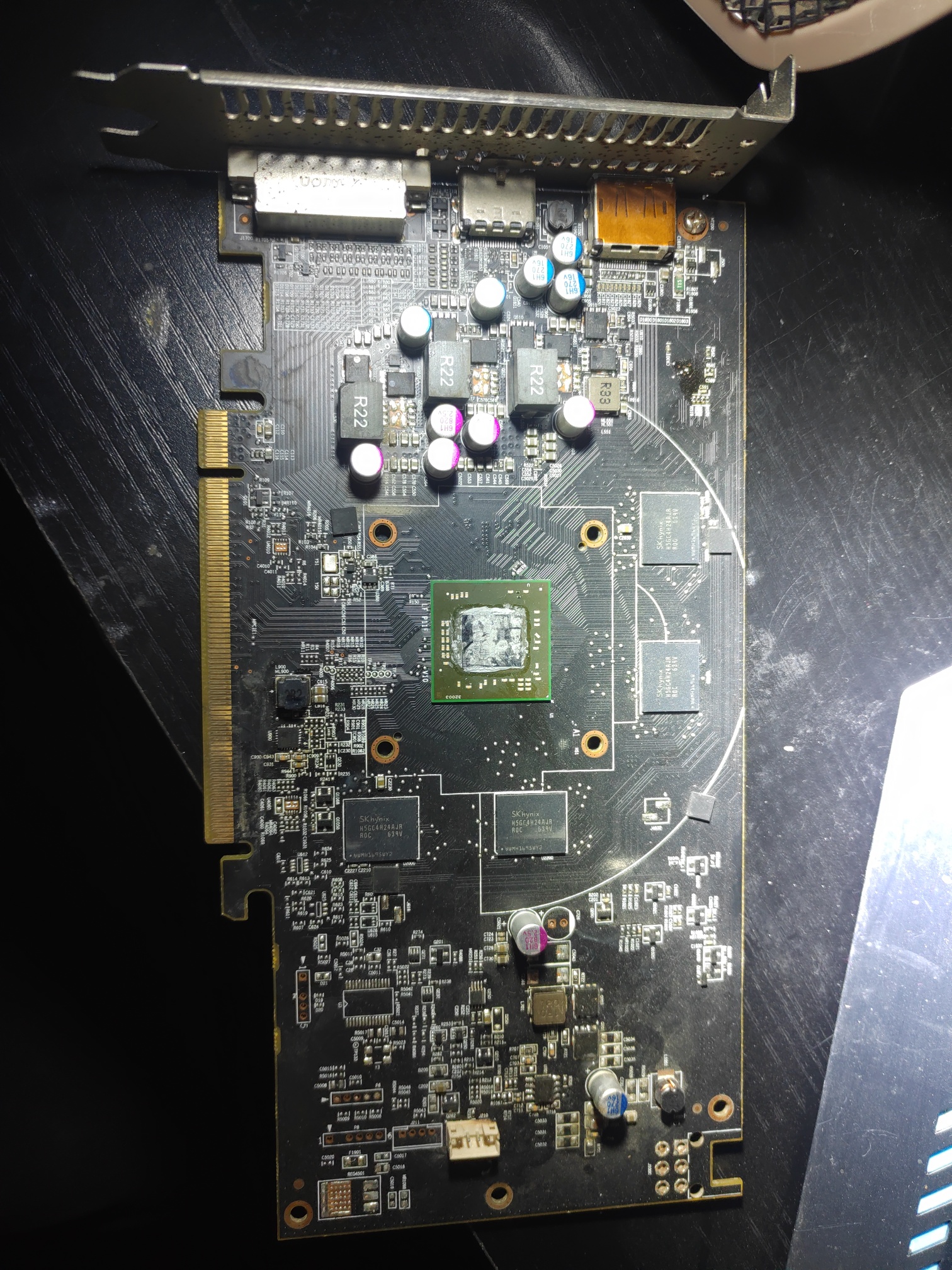

主角:RX460一张
故障现象:黑屏,诊断卡卡2A

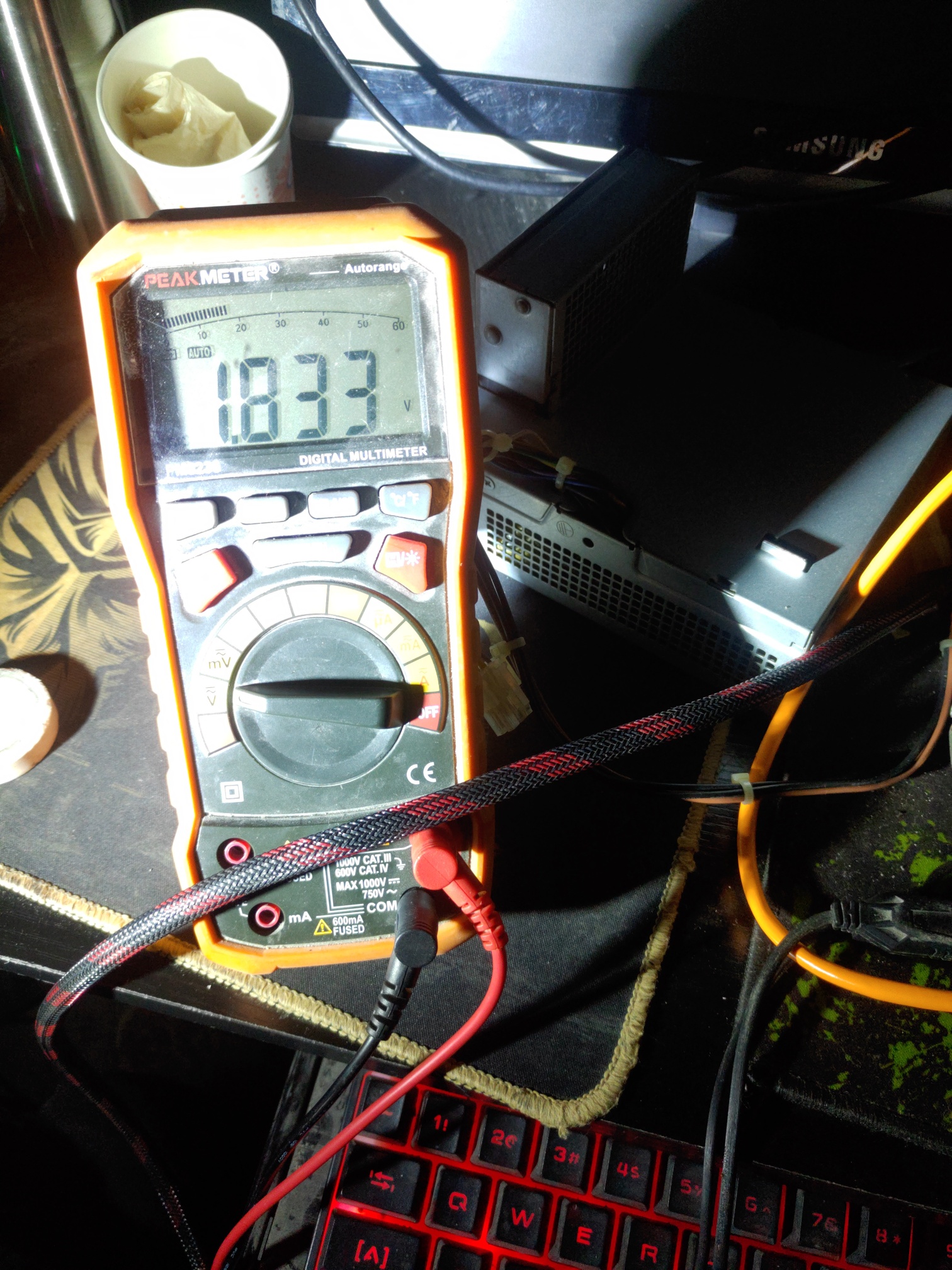

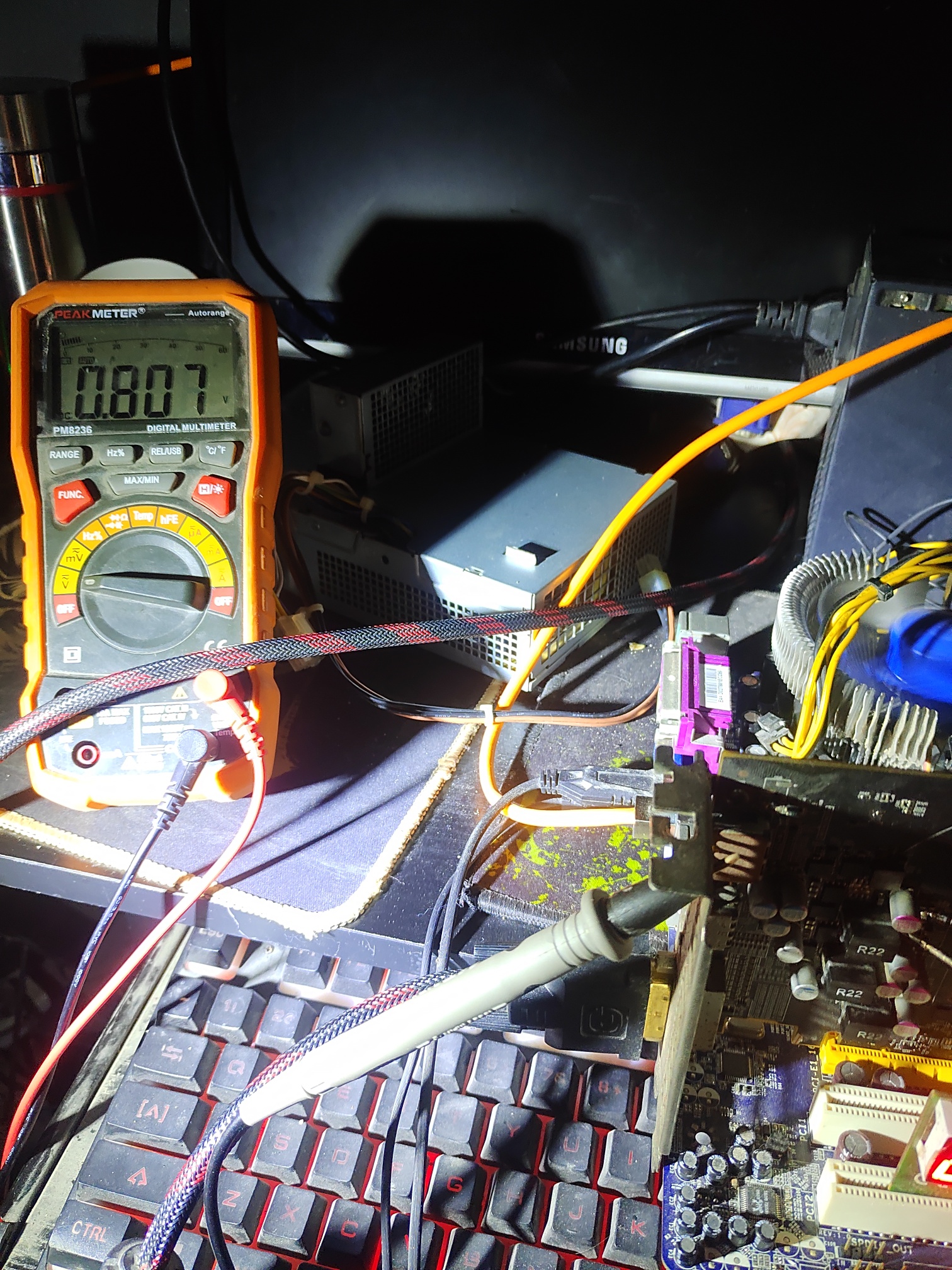

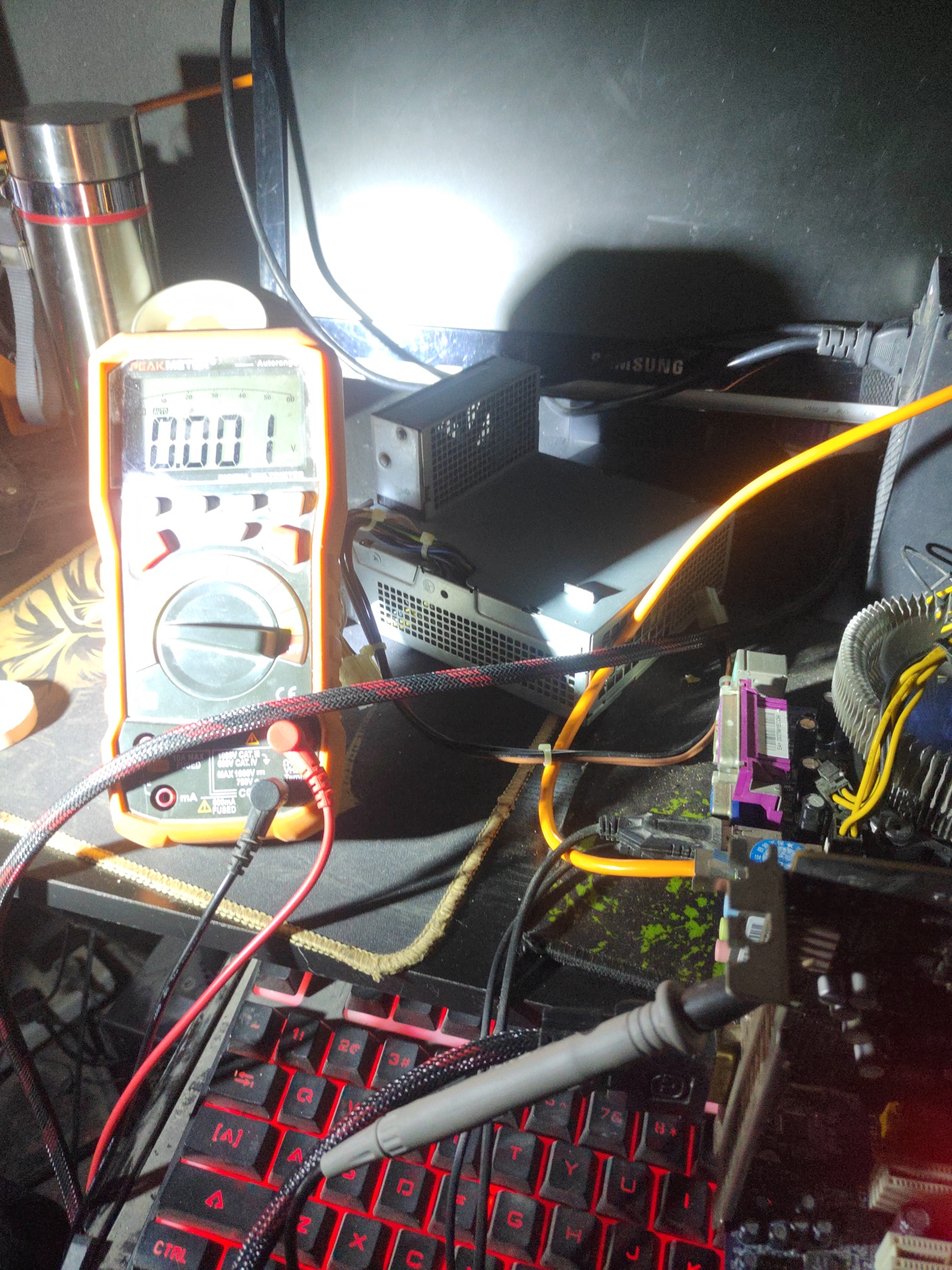

维修过程:测量各点电压(就是核心供电,PLL供电,显存供电等)发现无显存供电,更换显存供电IC GS7256。
更换后正常亮机,维修结束
