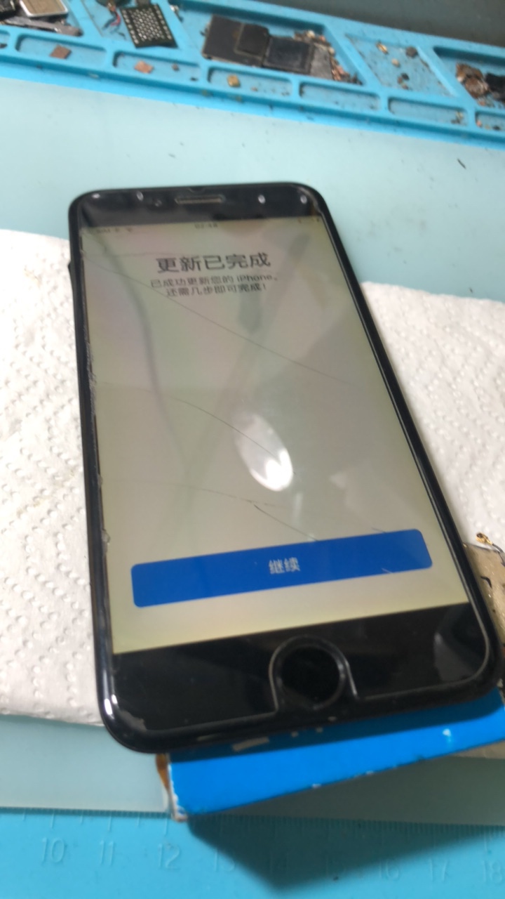

如题 爱思卡19% itunes报错4013 白苹果重启 我自己还问了下客人进过水吗 客人说是的
主板没啥腐蚀的痕迹 电源电压也都能出来 除了复位电压在硬盘边上那个测试点tp2508 有1.7v 感觉低了一丢丢   想着进水机吧 换了大电源 无果 换了u2 无果 能进恢复模式呀可以读取到序列号 还是换个硬盘吧 原硬盘可以用艾普读取硬盘大小 但是忘记按掉自动构建底层了 直接点了构建 把原底层抹掉了 郁闷

这种问题一开始就直接换个硬盘
如果换上刷机能过就查码

嗯 以后19%20%爱思的 总线也测过了正常 真的换个硬盘再刷看看 没有硬盘itunes报错40

我一小白,6代亮白果刷机4013,第一感觉就是硬盘底层
作者: alessiowu123    时间: 2019-12-18 05:26
先看电流在判断故障 先考虑硬盘
