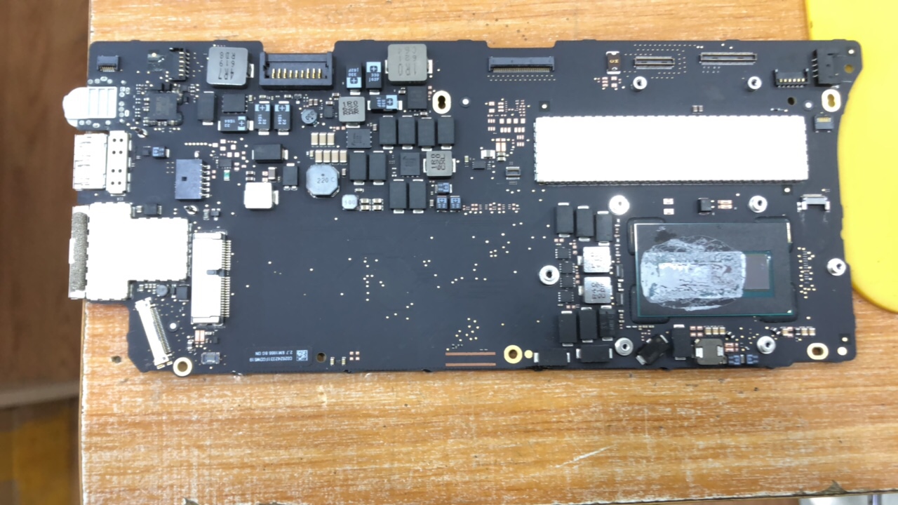

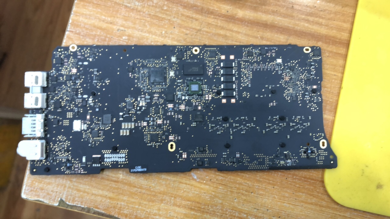

最近就没修到过简单的机器 820-4924 机器全原无进水 开机电流0.5-0.6-0.5-0.45 看样子像是亮机 但实际上就是不亮 板子非常干净 认为挡内存有报警声 确定已经跑码 主板电压全齐 键盘大小写灯无反应。已经刷了bios 换了ec了 我估计又可能是cpu挂了。有没有老师傅给点建议啊 cpu买不起了啊

大概率是CPU问题啦

这种故障在A1466上也见过有几次,所有的电都有,没思路,

有报警声,不过内存,在没有内存颗粒代换的前提下也应该重植内存颗粒,怎么总纠结CPU呢?可以借鉴别人的经验,但每台机故障都是不一样的,先换内存颗粒才是根本啊

几声报警啊   3声的话 可能是内存
作者: 添添学维修    时间: 2019-12-29 11:17
4代的好多这种的,太忙了 没时间研究,干过cpu 原现象,思路锁定在内存或外设。板层也有可能,但要证据。
作者: 范冰冰她弟    时间: 2019-12-29 11:58
干内存,反正只有四颗,比干CPU省时,哈哈哈
作者: 范冰冰她弟    时间: 2019-12-29 12:01
换了内存还不好就是CPU了,拆下来那内存也没浪费还可以留着下次用呢
作者: AZASR半月    时间: 2019-12-29 19:17
插个minipcie口的检测卡看看
