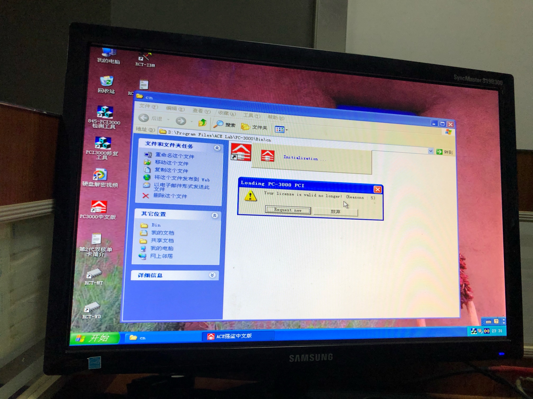

好几年前的PC3000 2.4版本,今天从仓库找出来,原本打算给同事用,但系统启动报错,于是就装系统(购买时赠送的光盘),但装完系统后出现要注册,请问哪位高人知道解决办法,万分感谢

你是不是换硬盘了??换硬盘会出现这个界面哦

没换硬盘,并且用好几个6Y080的硬盘都是这样

硬盘?装了网卡?,一般就这两个问题。再者两个加密狗没有插好。
