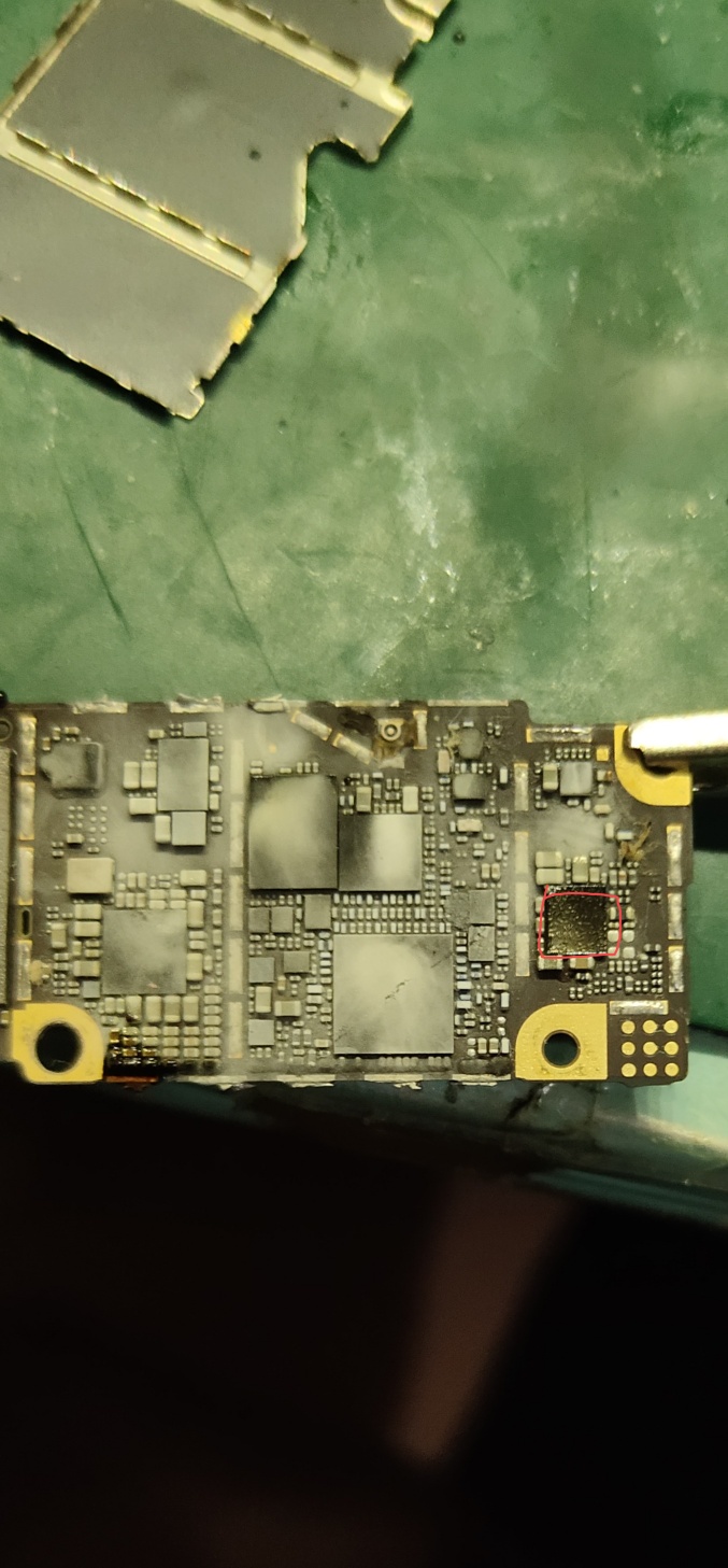

各位大神,新人一枚,找不到哪里漏电帮帮忙
[video=http://appatt.chinafix.com/pic/20191215/1576410485811512_685.jpg]http://appatt.chinafix.com/video/20191215/1576410484958749_524.mp4[/video]

[video=http://appatt.chinafix.com/pic/20191215/1576414044514207_847.jpg]http://appatt.chinafix.com/video/20191215/1576414040021135_226.mp4[/video]
作者: A杉宝    时间: 2019-12-15 20:48
这个是什么?
作者: A杉宝    时间: 2019-12-15 21:18
这个叫什么?

会烟熏,应该认识吧,他是一个芯片,ic ,集成块
作者: kingqian1982    时间: 2019-12-16 09:10
烧机大法,先量哪一路短路

小音频。接电就漏电是第一端漏……
作者: ywzywz2009    时间: 2019-12-16 09:52
用烧机法应该可以查的呀。
作者: 15108092366    时间: 2019-12-16 10:28
音频功放,给喇叭用的,拆掉换掉~~~

烧鸡大法 主供电短路 松香熏

储能电感,音频功放的,不能短接只能更换
ic是音频功放。
