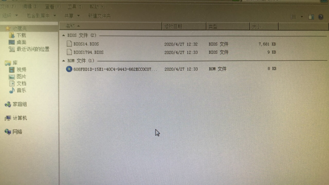

             论坛上也有改白名单的方法,但都太复杂,有写改了之后,只支持个别网卡,用这个软件修改后所有无线网卡都支持了。那我就用y470为例讲下方法。                                                      我们用编程器备份bios,随便取名y470bbb  。                                                                    然后打开H2O软件,选文件,载入 ,我们 备份bios文件(y470bbb)
                                                                                                                                                                                                                                文件类型选ALL(如下图)
                                                                                                                                                              如果弹框点确定
                                                                                                                                                             再点组件,模块,删除现有模块
                                                                                                                                                             在下拉选(11D378C2-B472-412F-AD87-1BE4CD8B33A6)这个模块,这一步最重要
                                                                                                                                                             接着点文件,另存为,保存 。这个白名单bios就好了
