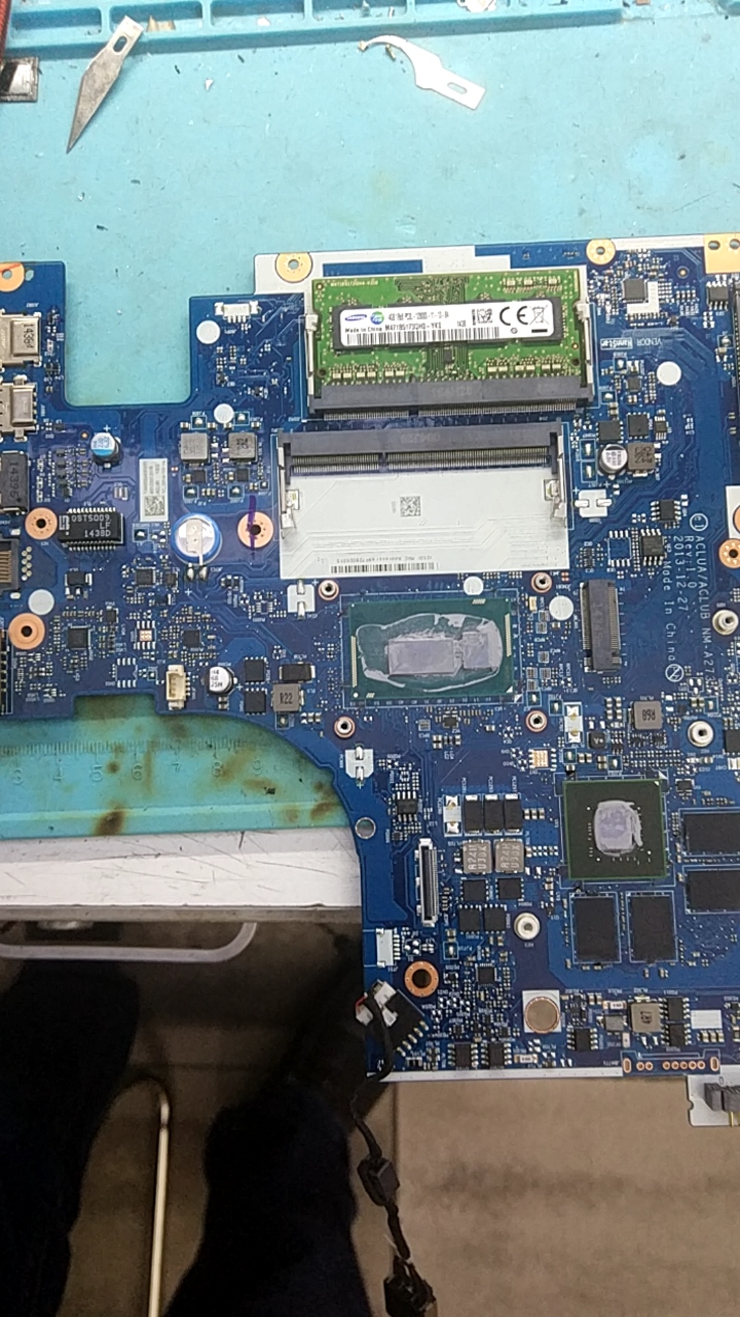

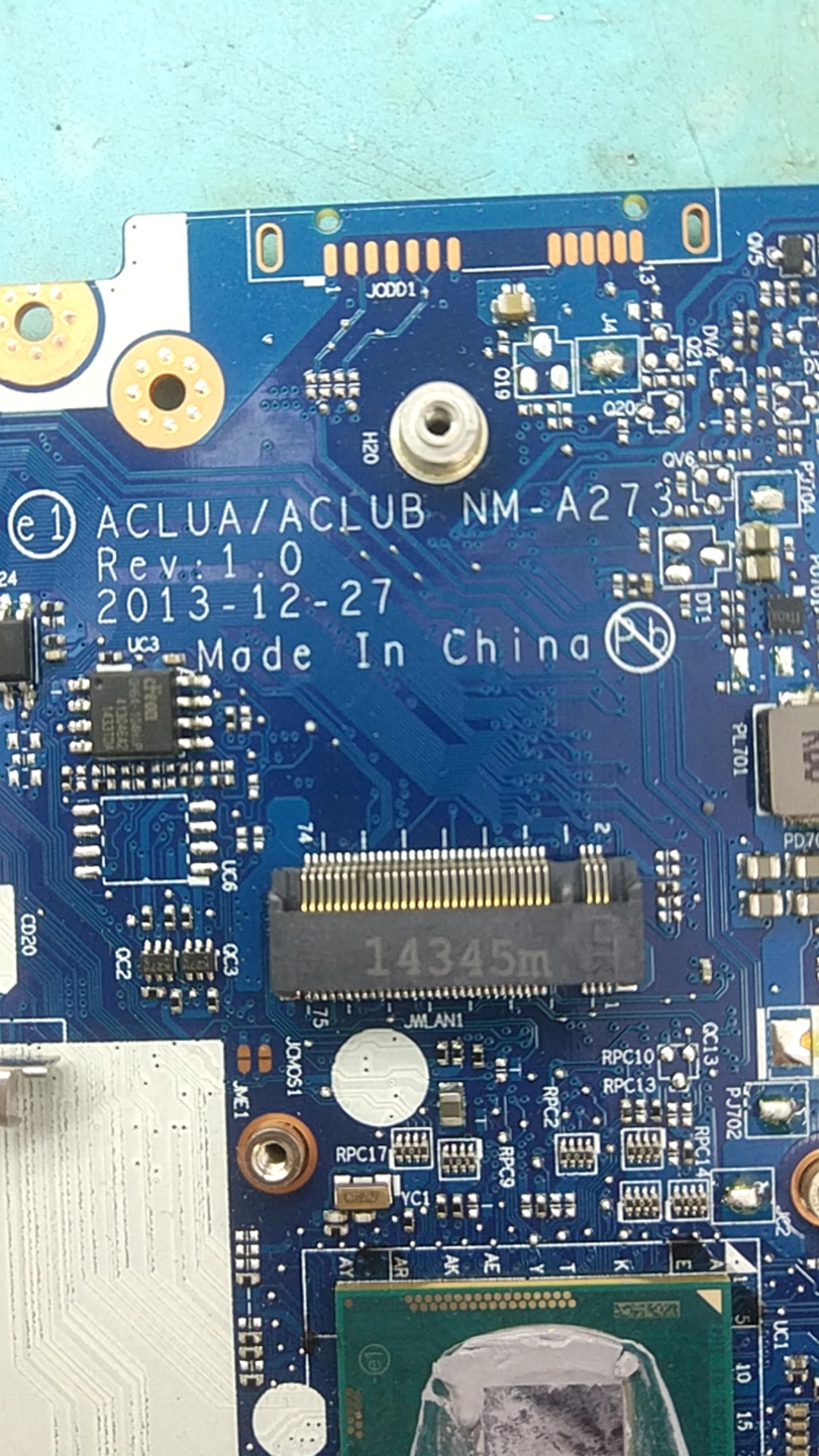

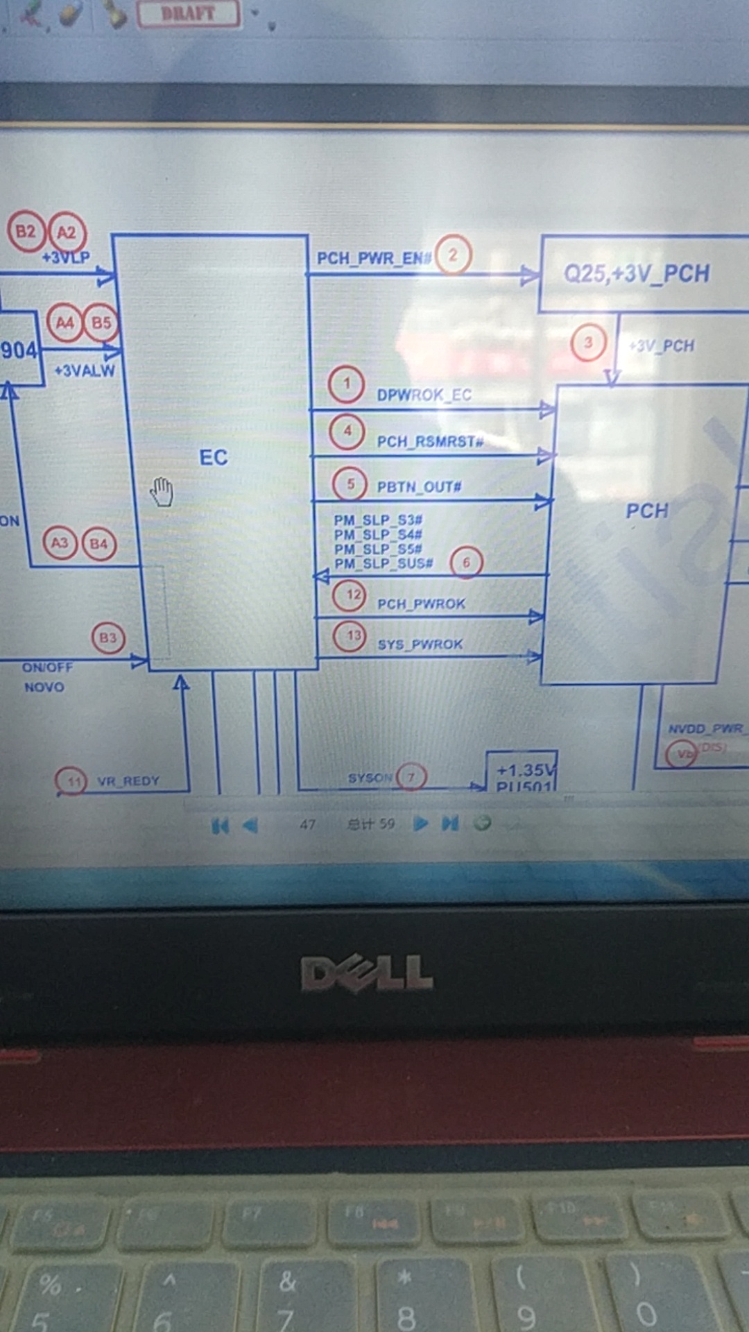

标题: 这台G50-70m不亮但不是通病 [打印本页]
作者: lkda152251    时间: 2019-12-15 12:10
标题: 这台G50-70m不亮但不是通病
客户拿来说是放了一段时间就不亮了,拆机找到图纸检查,
PBTN_OUT#有3.3伏电压
现在PCH桥不出PM_SLP_S3#,PM_SLP_S4#,电压,是要加焊一把桥,还是把CPU换了?
作者: 笨笨电脑批发    时间: 2019-12-15 14:22
我也有同样的板子 同样的问题 几个月了
作者: 会员 912911    时间: 2019-12-15 15:06
桥好像有一组1.05V电压.先确认是否正常
作者: 极致科技    时间: 2019-12-15 16:04
前面的条件查下,不要一上来就干桥!
作者: 1902572740    时间: 2019-12-15 16:24
{:4_123:}{:4_123:}
作者: 晴天G    时间: 2019-12-15 17:32
换个台式机的32.768试试
作者: llfybb    时间: 2019-12-15 19:18
这板有背面几个电容腐蚀,换上试一下。
作者: 联想笔记本维修    时间: 2019-12-15 19:26
条件查完再干桥
作者: mjml1234    时间: 2019-12-15 20:58
还是条件查完再干桥
作者: 繁华街角    时间: 2019-12-15 22:27
这种的CPU爱坏的
作者: 王立博    时间: 2019-12-15 22:43
按开关pwrbtn会不会高低高跳变?1.05V电压有没有?RTC正常吗?
作者: lkda152251    时间: 2019-12-16 06:49
汪洋.. 发表于 2019-12-15 15:06
桥好像有一组1.05V电压.先确认是否正常
谢谢,时序里只有个3伏,我查一下1.05V。
作者: lkda152251    时间: 2019-12-16 06:50
王立博 发表于 2019-12-15 22:43
按开关pwrbtn会不会高低高跳变?1.05V电压有没有?RTC正常吗?
RTC电路正常
作者: greaterlife    时间: 2019-12-16 10:14
查桥待机条件正常
作者: 喜事多    时间: 2019-12-17 07:04
机器上电电流多少呢?刷BIOS   加焊U   三板斧  报废
