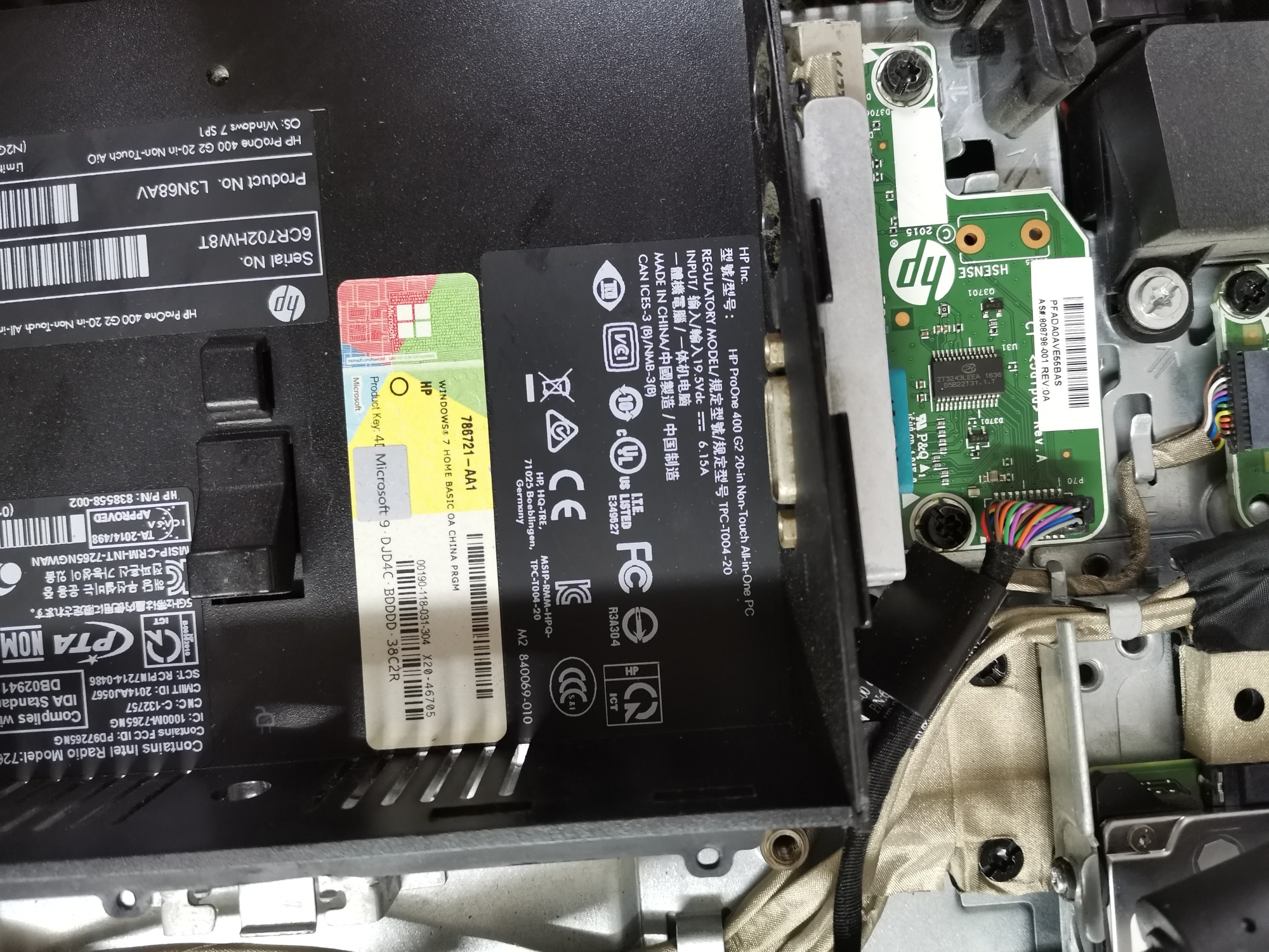

标题: 惠普一体机proone400 三声慢四声快报警
旁边开机灯也是亮三次红色四次白色
作者: 学海无涯,去也    时间: 2019-12-15 13:03
惠普电源转接头不对,也会点不亮。昨天我换一个惠普一体机的屏幕,之前都能亮,后面换屏的时候怎么都不能亮还报警,原屏也不亮,后来我换hp转接头就对了

作者: 28893589    时间: 2019-12-15 16:51
换个内存试试呀,................................................
作者: 资安通    时间: 2019-12-19 22:28
有点象电源带载问题,你用可调电源试试。
作者: 281451549    时间: 2019-12-20 12:32
内存试试看,或者排除法
作者: 小西米    时间: 2019-12-20 14:29
已解决,要原装充电器才亮
