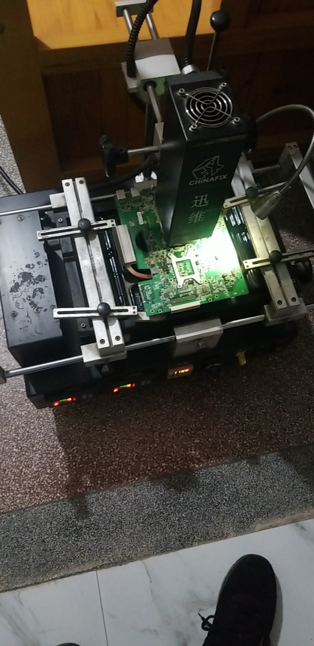

标题: 出售希沃TV主板固件程序,触摸框固件,PC BIOS [打印本页]
作者: 吉莉    时间: 2019-12-15 03:56
标题: 出售希沃TV主板固件程序,触摸框固件,PC BIOS
出售希沃全系列固件,帮忙定位故障,出售售后培训资料。OPS模块全系列BIOS。整机售后物料清单!出售触摸框红外灯珠
维修希沃OPS模块,维修触摸框!
微信18164641966
作者: zhoumw    时间: 2019-12-21 12:15
楼主,在的话加个QQ吧,我也精修鸿合OPS,创维OPS,仪电OPS,长虹OPS班班通或教育一体机电脑,可可平时多多交流维修
作者: lg建子    时间: 2020-3-18 13:22
发射灯珠和接收灯珠多少钱1颗?触摸框的测试软件出售吗?
作者: 奇难维修    时间: 2020-3-18 14:42
楼主  迅维的360 BGA 整套风嘴有吗?
作者: 吉莉    时间: 2020-3-19 10:57
奇难维修 发表于 2020-03-18 14:42
楼主  迅维的360 BGA 整套风嘴有吗?
没有!你这个只能去淘宝定做,100一个
作者: 奇难维修    时间: 2020-3-19 15:23
吉莉 发表于 2020-3-19 10:57
没有!你这个只能去淘宝定做,100一个
哦  谢谢了!
