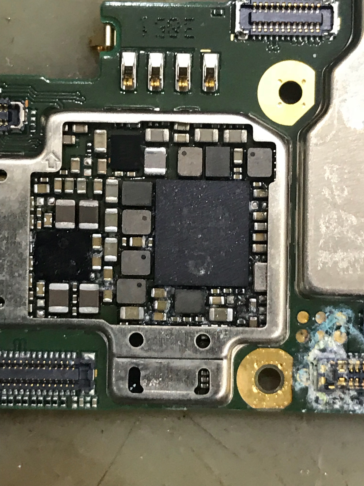

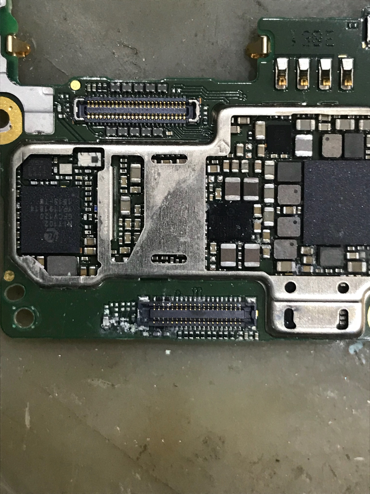

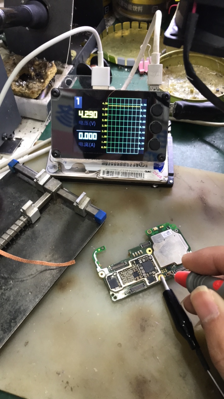

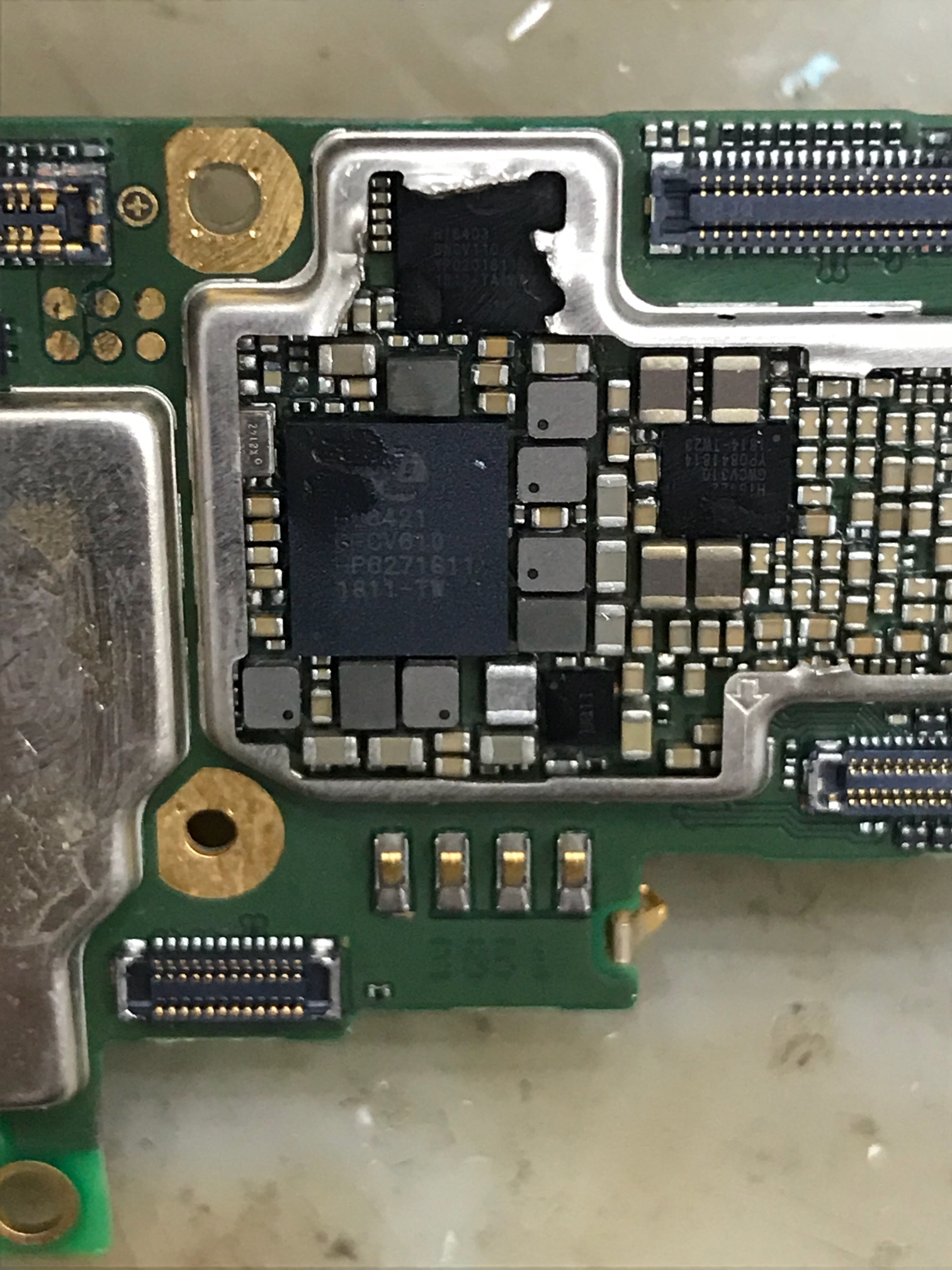

求助大神指点一下,荣耀10进水不开机按键无电流,先把进水的清理干净了试机不短路按开机键也无电流,量开机键没有1.8v供电,重新植锡把电源ic6421装了一遍,开机键1.8v有了,但按开机键还是没反应没电流,因为手头没有这个电源ic,想问一下大家这个该咋测下确定是电源ic坏了还是其他地方有问题,我在网上看了下这个电源芯片还不便宜,怕买回来还是一样
正常来说开机键1.8v有了,对底短接开机应该是有电流反应的啊,这个一点电流都没有也奇怪了……大神们给点思路

作者: Lbin94    时间: 2019-12-15 12:09
用电池试试
作者: 多余的解释    时间: 2019-12-16 22:17
这种情况电源没有坏
作者: 李才兴520    时间: 2019-12-19 02:31
查看电源周边电容是否有短路
作者: 大井船长    时间: 2019-12-19 03:42
有短路造成的,应该是电源后极供电短路,这样会触发无电流。

作者: 兴旺数码    时间: 2019-12-20 16:08
多余的解释 发表于 2019-12-16 22:17
这种情况电源没有坏
手机是电源问题发回来芯片换了可以了
作者: 兴旺数码    时间: 2019-12-20 16:21
无名小二 发表于 2019-12-19 13:36
断线了吧,查下触发电路
没断线还是电源的问题,我重新发了芯片回来装机测试好了
作者: link240    时间: 2019-12-21 14:47
华为启动没电流这种你好好查短路,基本是后面有电压短路导致的
