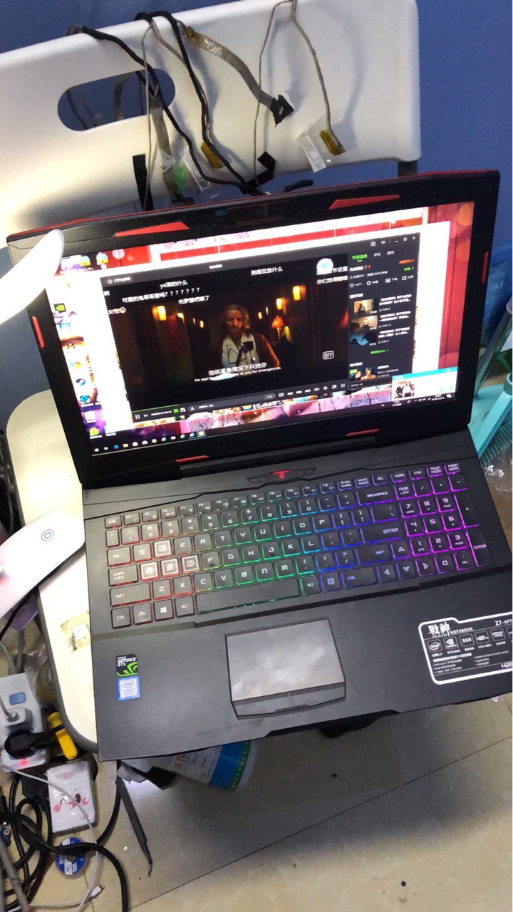

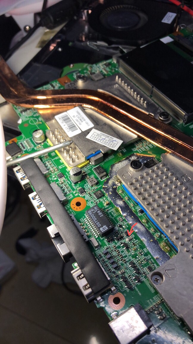

标题: 战神Z7简单问题 还有个y430p来个人给点建议嘛 [打印本页]
作者: 90玩世不恭    时间: 2019-12-14 17:23
标题: 战神Z7简单问题 还有个y430p来个人给点建议嘛
神州战神Z7 简单的小问题       有时候闪屏   亮度调不上去  这个保险阻值6  换了就行  遇到过3台  ,还有一台我的y430p独立显卡叹号43  显存换了两个不行  电压也正常  我是不是把8个都换了呢
作者: blmama    时间: 2019-12-14 17:28
确实是通病,我碰到过。。。。。。。。。
作者: 菜鸟雷工    时间: 2019-12-14 17:40
y430p显存虚焊是通病  遇到好几台了 都是显存吹下来重新植锡就好了
作者: 深爱及海    时间: 2019-12-14 17:41
战神的机子好几款都是送钱的    应该重点给客户推荐一下
作者: 90玩世不恭    时间: 2019-12-14 18:33
深爱及海 发表于 2019-12-14 17:41
战神的机子好几款都是送钱的    应该重点给客户推荐一下
你太坏了
作者: 深爱及海    时间: 2019-12-14 18:51
90玩世不恭 发表于 2019-12-14 18:33
你太坏了
坏了不让修的机子 推来干嘛 客户角度考虑也不划算,买来坏了直接换新么
作者: 90玩世不恭    时间: 2019-12-14 19:31
菜鸟雷工 发表于 2019-12-14 17:40
y430p显存虚焊是通病  遇到好几台了 都是显存吹下来重新植锡就好了
加焊了8个 都能推动 依旧叹号  在想是不是显存 或者显存有坏的?
作者: 90玩世不恭    时间: 2019-12-14 19:40
菜鸟雷工 发表于 2019-12-14 17:40
y430p显存虚焊是通病  遇到好几台了 都是显存吹下来重新植锡就好了
整的我值的好烦   都想直接买个直接换了
作者: 90玩世不恭    时间: 2019-12-15 07:37
菜鸟雷工 发表于 2019-12-14 17:40
y430p显存虚焊是通病  遇到好几台了 都是显存吹下来重新植锡就好了
我买8个显存才70不到  全给它换了  值来值去 心累
作者: 90玩世不恭    时间: 2019-12-15 07:38
深爱及海 发表于 2019-12-14 18:51
坏了不让修的机子 推来干嘛 客户角度考虑也不划算,买来坏了直接换新么
国舅所言极是
作者: cnpillar    时间: 2019-12-15 19:00
神舟笔记本的经验
作者: zsj19870605    时间: 2020-2-29 19:01
感谢分享,今天刚接到一台一样问题的,找图纸找到您的帖子,秒杀了!
作者: 见人烦    时间: 2020-3-10 15:59
图三20左上那个地方,电容好像坏了
