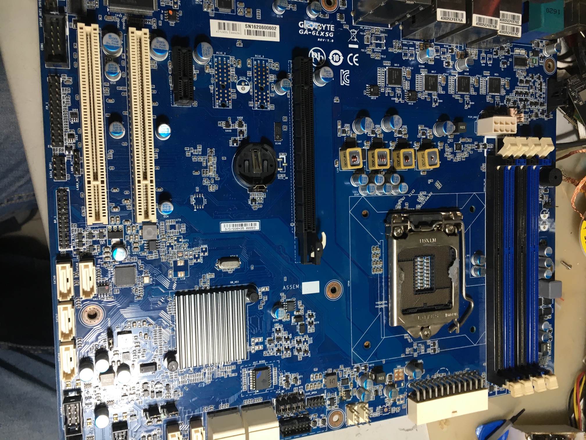

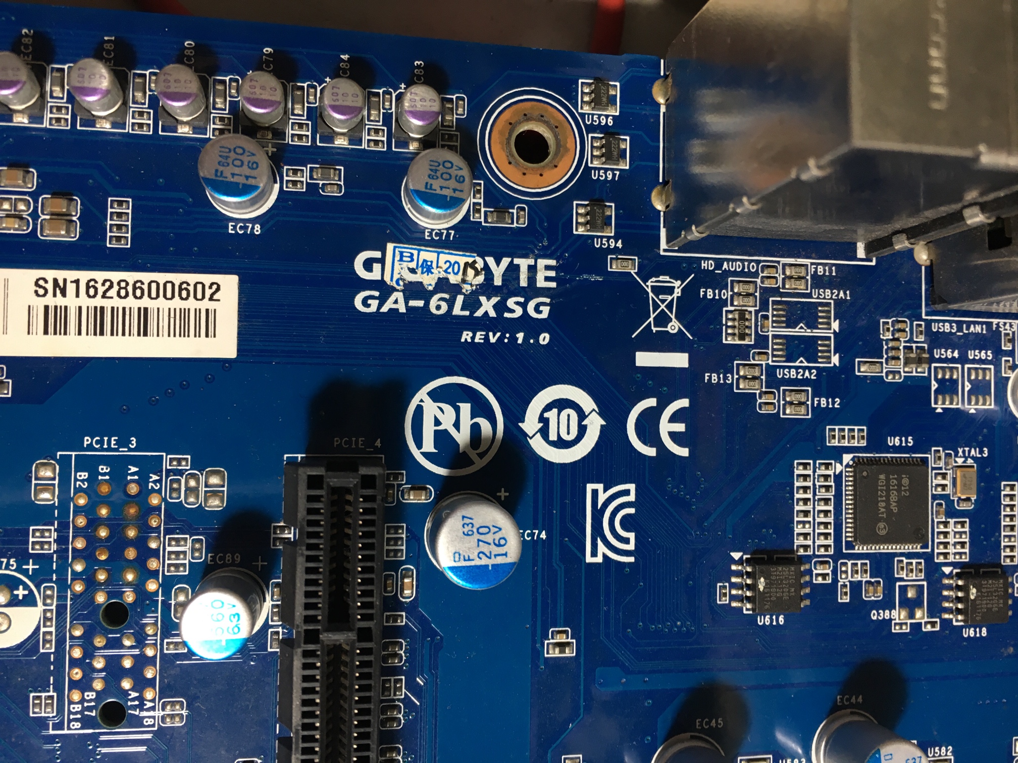

问题是不触发,开机脚3.3v电压正常,u589这个5v dual供电mos输出短路,电阻为0,现在找不到图纸或点位图,全板电容和可能的保护管都量了没短路,也没烧坏的痕迹,5a大电流也烧不到发热的地方,没办法修下去了
