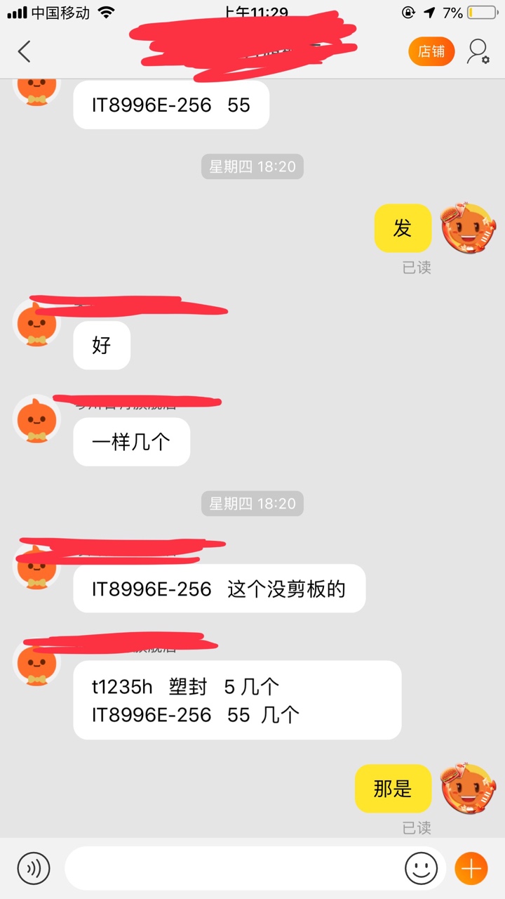

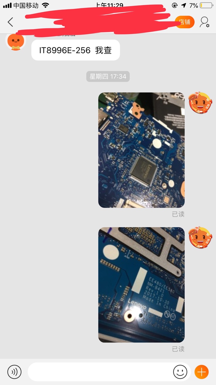

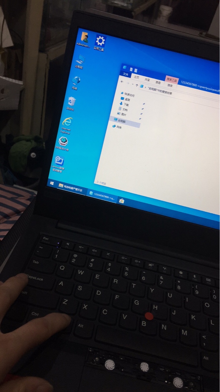

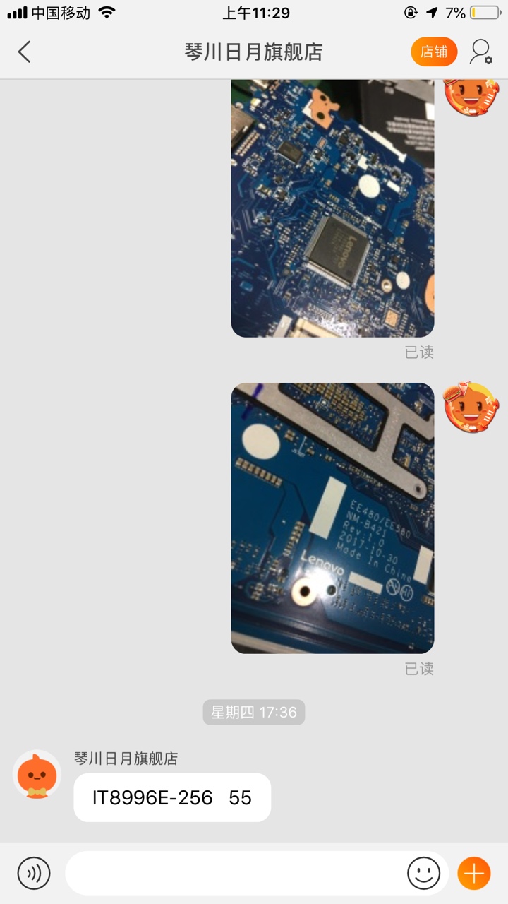

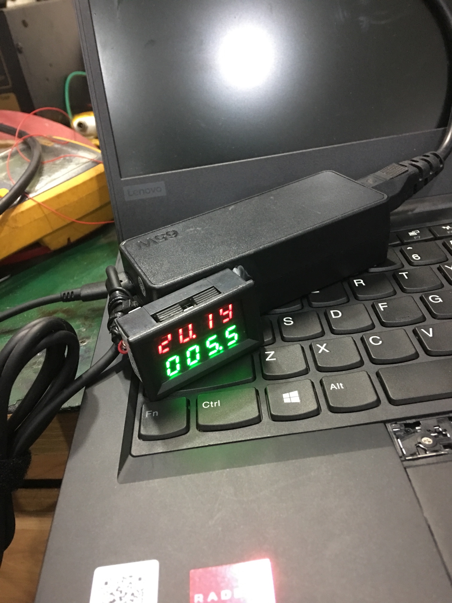

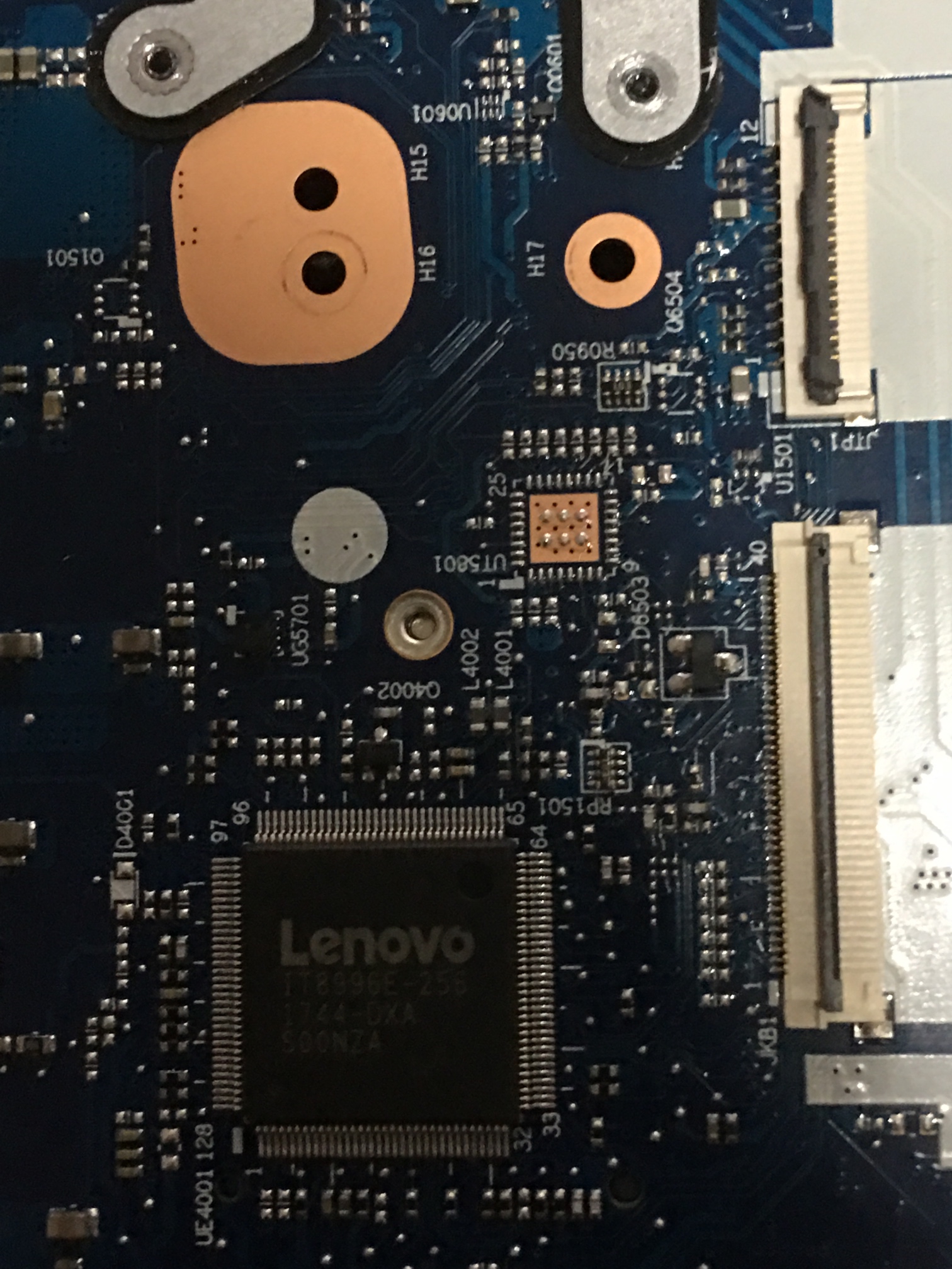

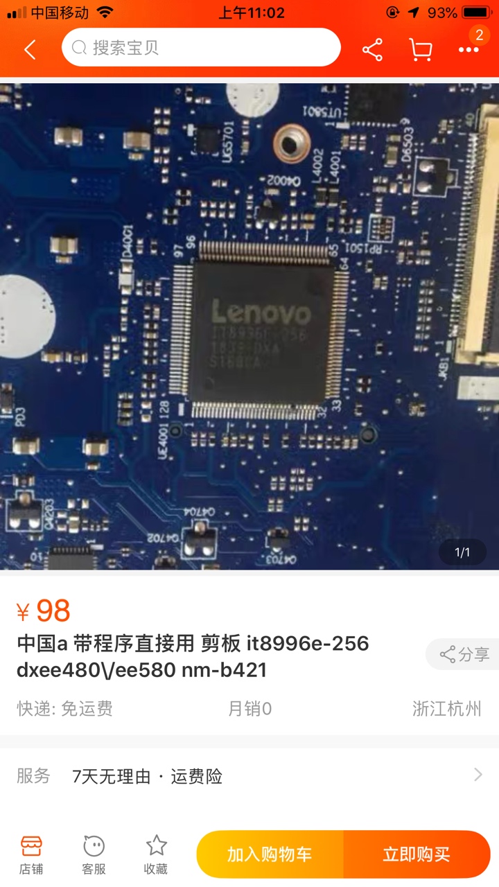

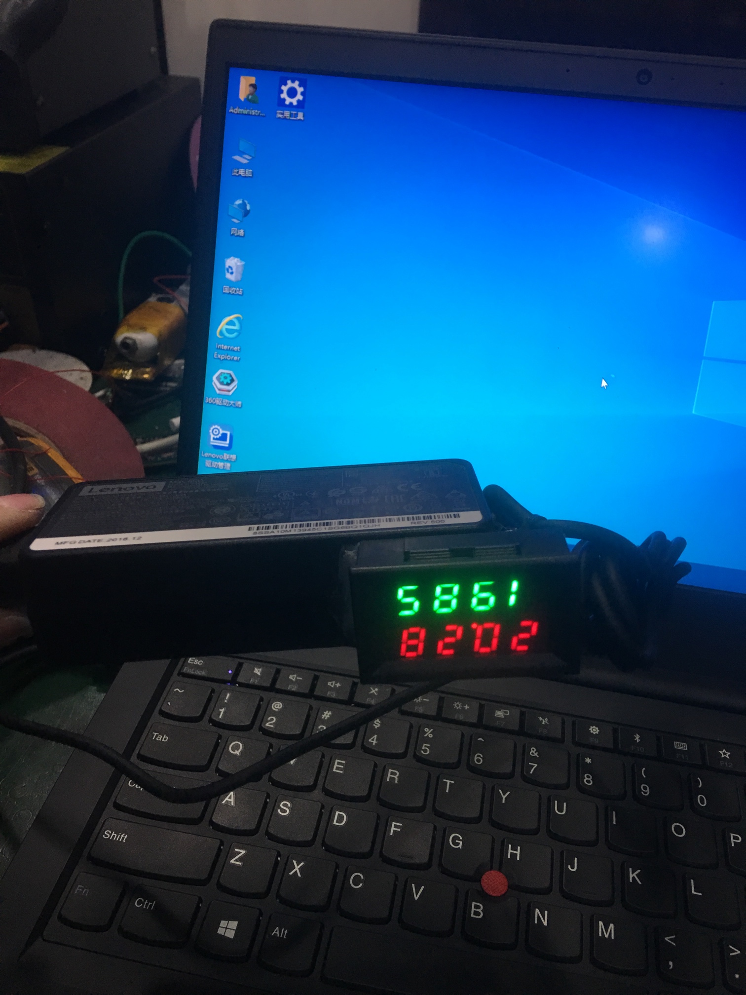

此贴只想告诉大家 不必要花高价去买剪板 部分“JS”已经把剪板炒到100左右了 , 换上去后除了没有uuid 其他一切正常 uuid 会自动跳过  顺带晒一下自己做的pd协议看电流电源  并附上 “x宝”购买并测试OK bois 自己也官方分离了一个 不过没有 合成ME 我的机器是之前接不接键盘都提示键盘错误 换ec 成功修复
