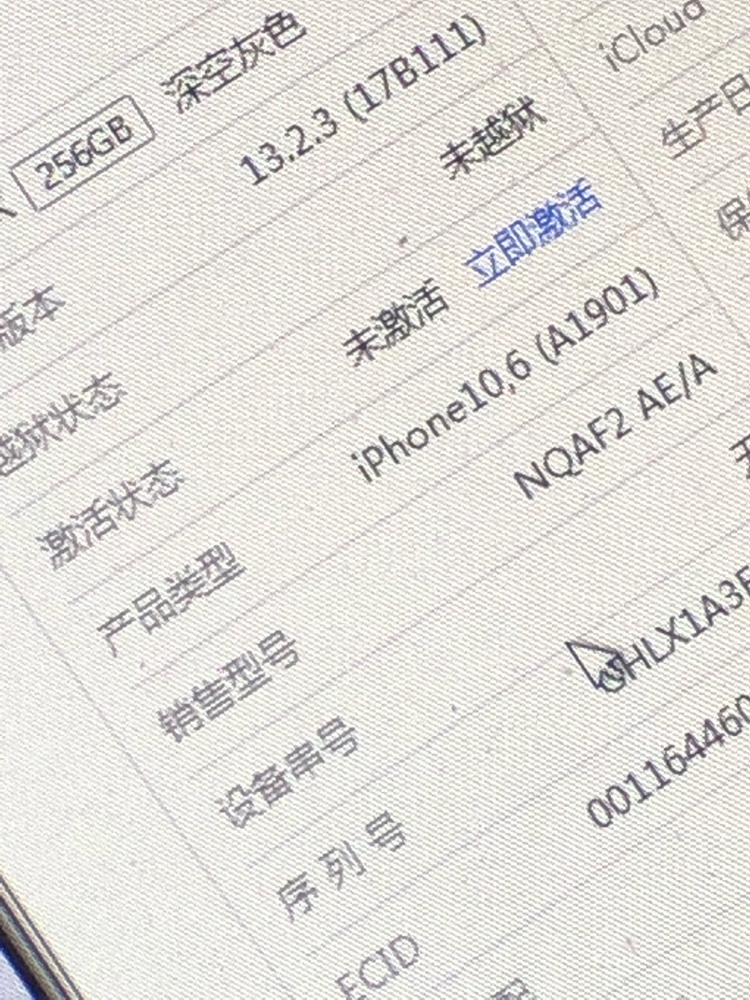

两网的x,客户拿来不开机,现在修开机了,刷机能过不能激活,爱思显示无串号,重植了sim座下的三个芯片,还是老样子

上层短路修开机了,贴合刷机激活不了,
作者: 叫我雷锋吧    时间: 2019-12-14 08:38
是不是改的机型,比如6改6P  7改7P,如果是这种,刷机会翻车。你换个机型版本试试。。。

你想多了,苹果不是安卓,联机移动检测机型的

测试下bb部分焊盘组织,有测试架直接测试下,估计不是下层断线,就是没贴和好

拿测试架试过了,还是没有串号

贴合应该没问题,还有就是用测试架也不出串号

基带码片有没有损坏 搬下层

吹过基带CPU吧?英特尔基带就是这样的,我吹挂了一个

没动过基带cpu
