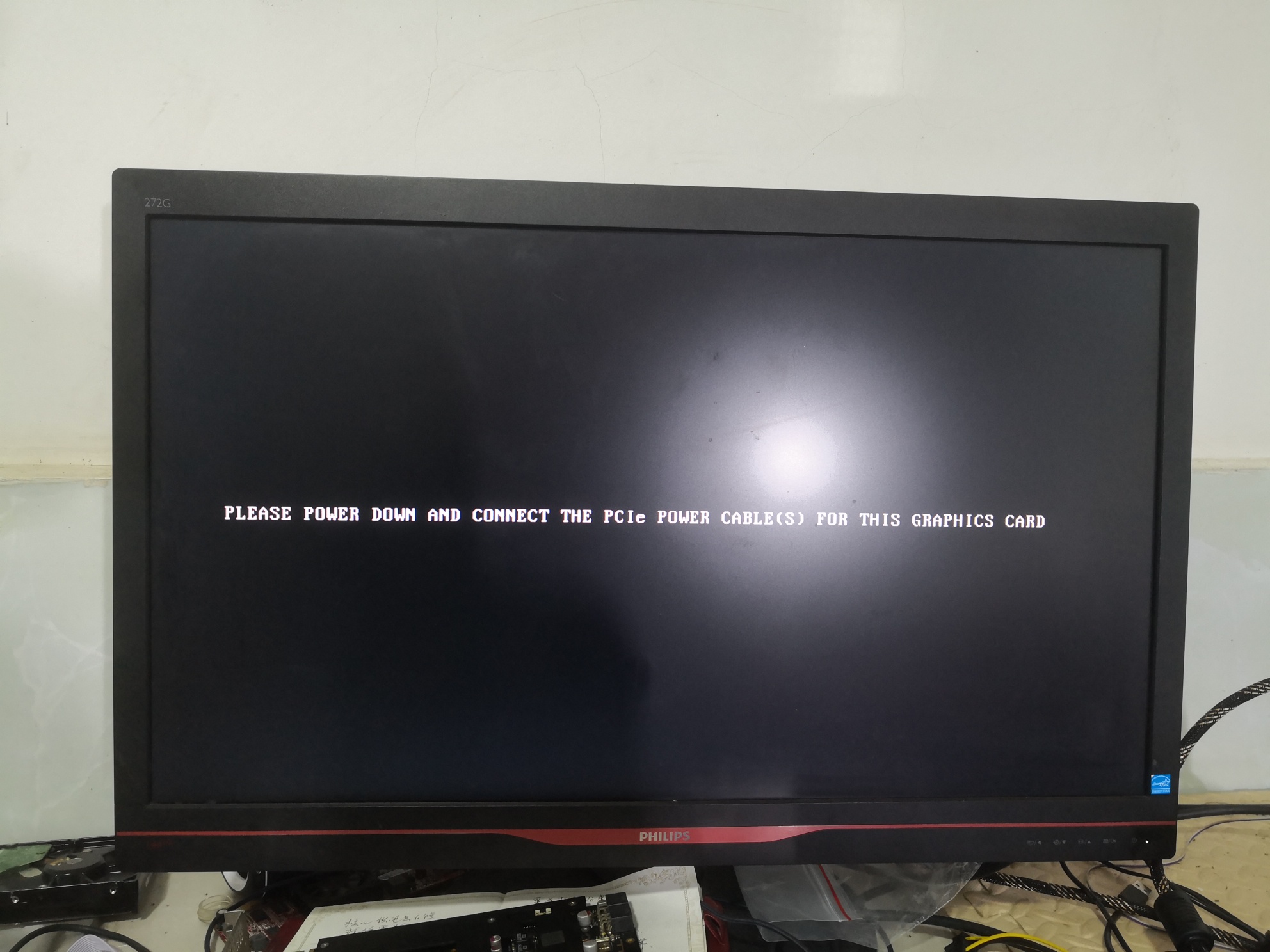

标题: 显卡检测不到外接供电
核心供电显存供电都有,但还是检测不到供电。
作者: 资安通    时间: 2019-12-13 21:59
显卡屁眼后面有6针供电你插了吗?

作者: 苏州电脑维修    时间: 2019-12-14 09:41
影驰750Ti黑将12V检测
作者: 苏州电脑维修    时间: 2019-12-14 09:42
不知道你是什么显卡,帮不了你..  显卡上有这个电压检测的.

作者: sgyzgx    时间: 2019-12-14 23:14
有的是通过外部独立供电接口附近的开关管:小MOS管或NPN三极管来控制切换的
作者: 18683756551    时间: 2019-12-16 13:25
苏州电脑维修 发表于 2019-12-14 09:41
影驰750Ti黑将12V检测
我的是技嘉gtx660 不知道12v检测是哪个元件

作者: coal    时间: 2019-12-16 13:41
这个报错不是没插显卡供电
作者: sgyzgx    时间: 2019-12-16 14:12
18683756551 发表于 2019-12-16 13:27
和检测不到外接供电有关系吗
鑫智造里面有显卡原理图 你可以打开看看 显卡工作原理,个人觉得比盲目的去修,去猜测,会降低误判
作者: 苏州电脑维修    时间: 2019-12-16 16:23
12V 通过R843 R842 分压,得到一个3V的电压.
这个电压作为一个.12V的外接电源有没有插的信号检测.
