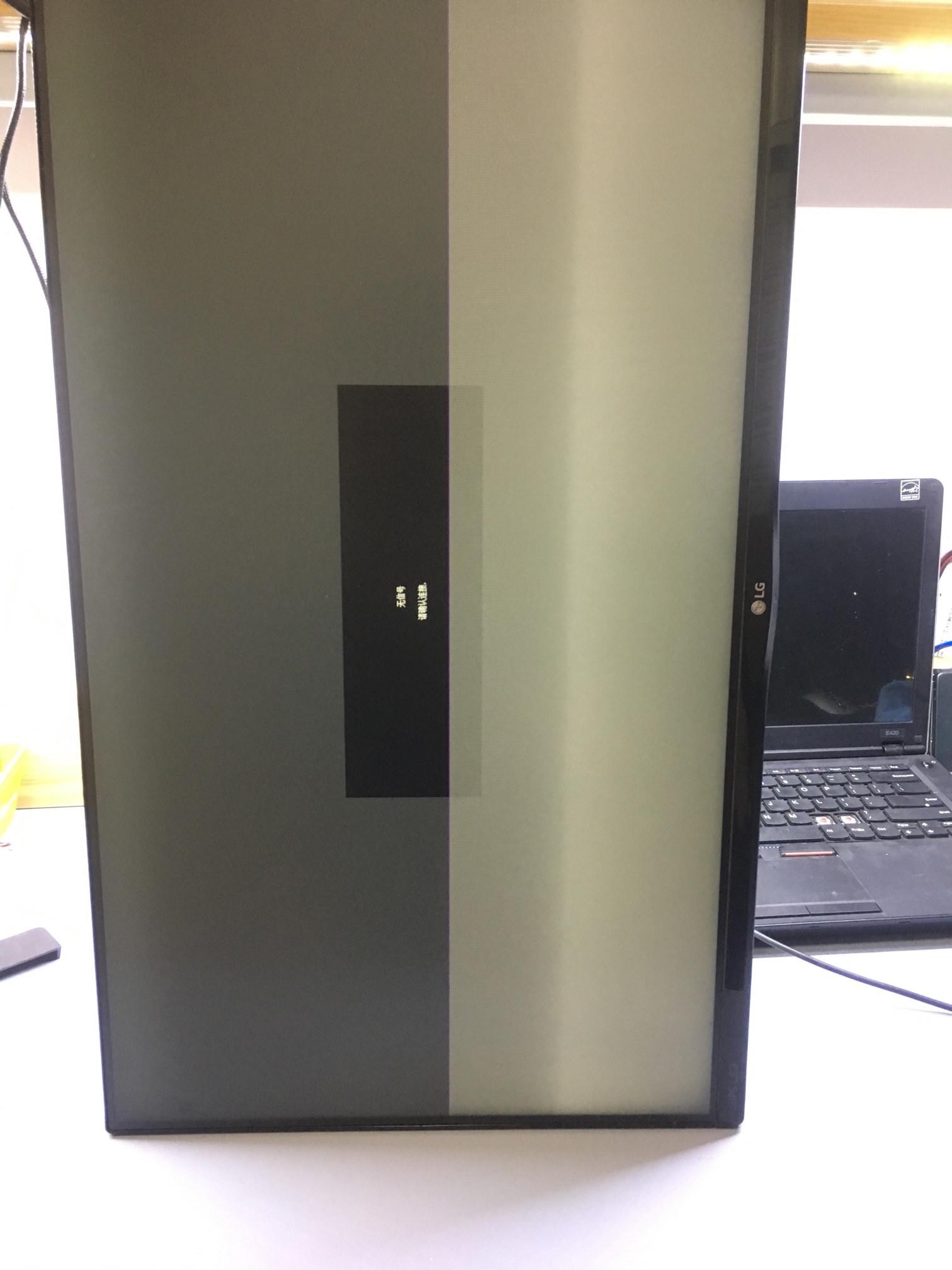

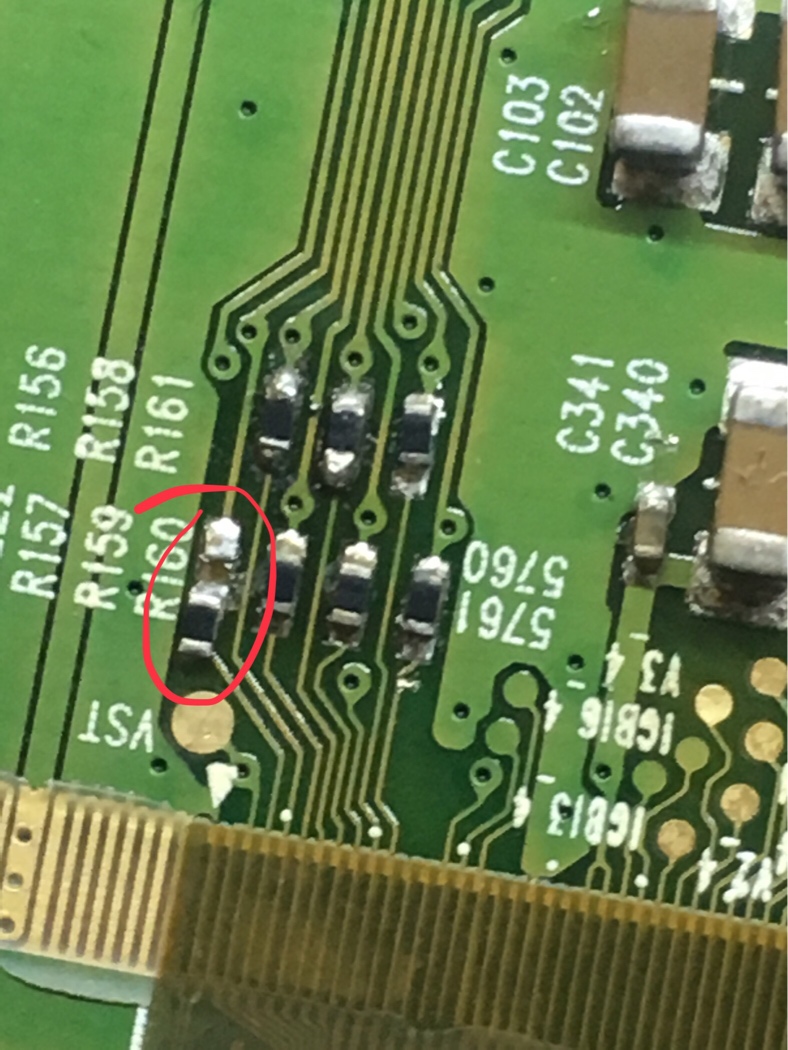

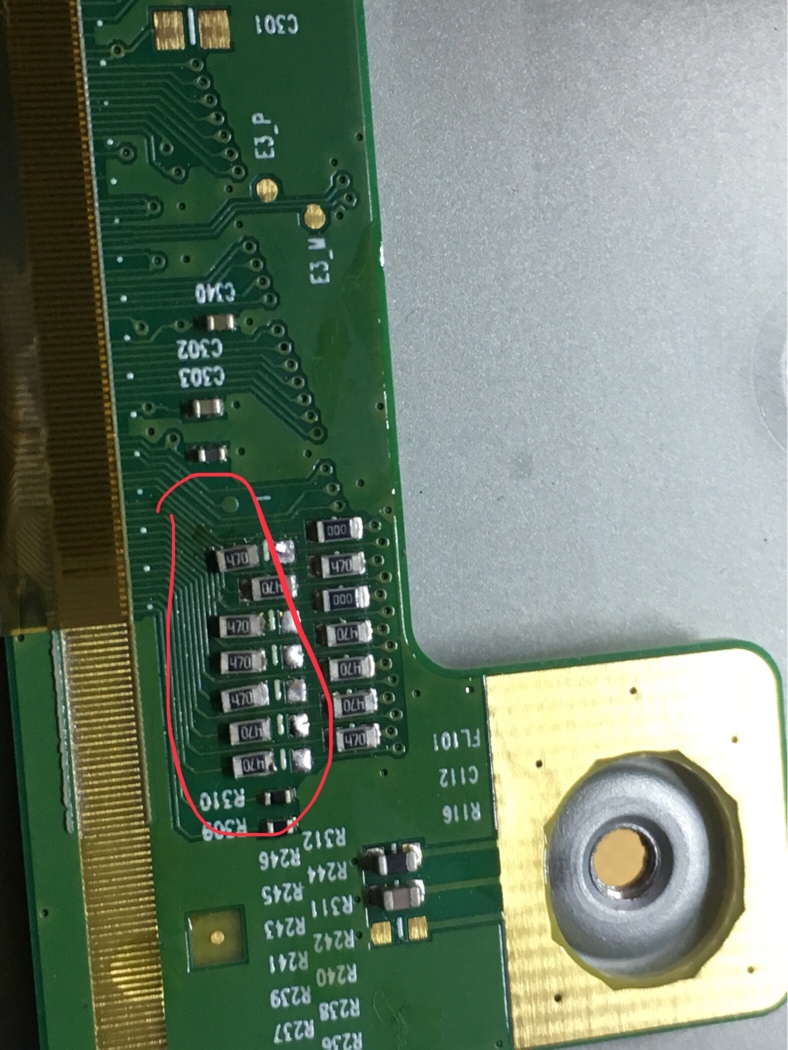

飞利浦226V6q下半边花屏,LG屏,拆掉逻辑板一个电阻恢复正常,LG 24MP77HM下半边花屏加闪屏,这个屏修了半天,逻辑板右边下面的电阻吹掉一排显示正常。这两个逻辑板应该都是LG的通病,局部短路,导致电流过大,5V的电感唧唧响

我是一个个试的,主要就是VGH VGL那几个上屏电压的电阻,
作者: lengkutianshi    时间: 2020-1-2 00:56
你拆的正是一边的VGH供电,好运气

请教一下楼主,手里有块LG屏,灰屏,缺vgl电压,去掉左下角两颗电阻电压恢复正常,但是画面清晰度变得非常差,有没有办法解决?

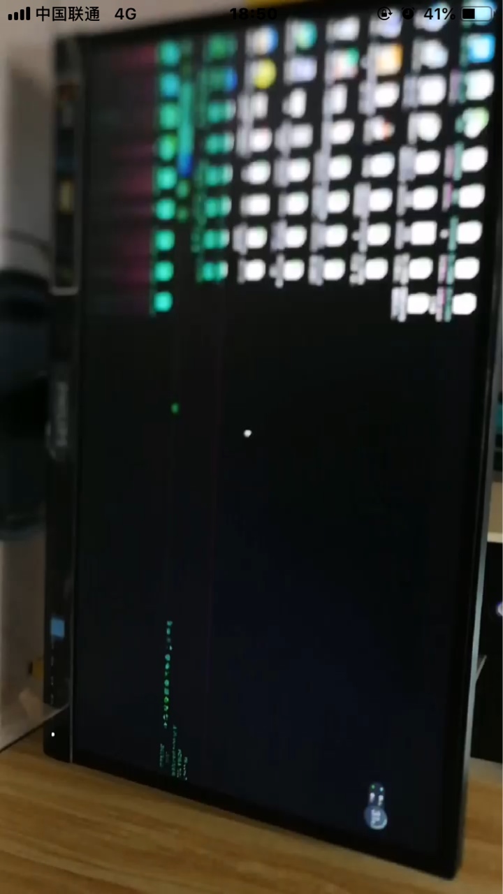

作者: 毅锅gou    时间: 2020-8-12 16:02
我这个用一下闪屏
不知道是不是屏的问题
